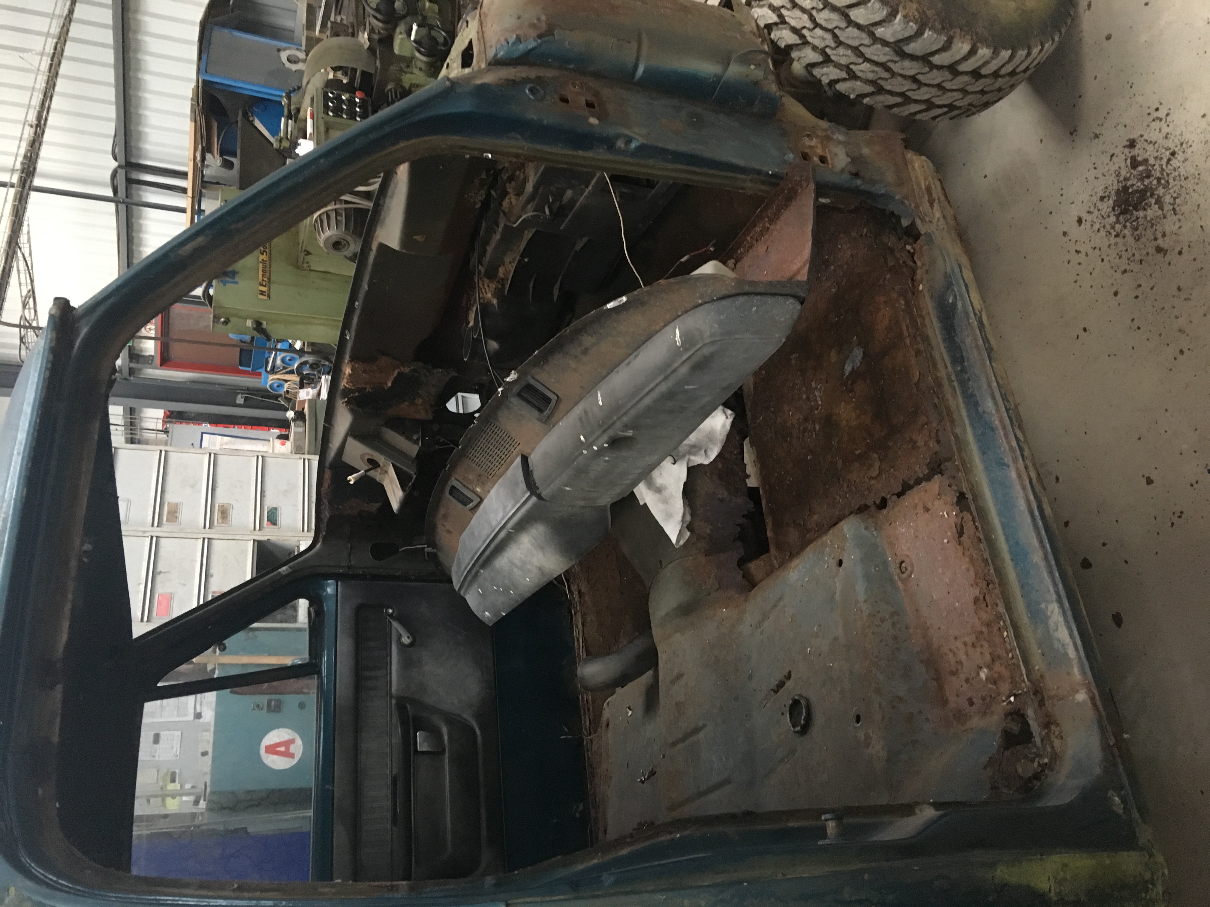

 Sujet du message: Re: Restauration d'un w200
MessagePosté: Dim Nov 13, 2016 5:29 pm
Messages: 1187
Commentaire: Depose banquette, pare brise, colonne de direction et pare choc, ceintures

Quels sont les autres fournisseurs en pieces de carrosserie hormis rockauto et LMC truck ?
MessagePosté: Dim Nov 13, 2016 5:47 pm
effectivement la cabine est un peu croustille :shock: tu trouve en neuf les pièces tolerie ???
MessagePosté: Dim Nov 13, 2016 5:50 pm
Messages: 1187
oui pour le plancher droit et gauche mais pas complet, support de cabine sous le plancher, bas de caisse de cabine interieur et exterieur, aile, porte capot, ridelle, panneau lateral complet de benne.
Pour le reste je n'ai rien trouvé
MessagePosté: Dim Nov 13, 2016 5:57 pm
et une cabine en occase elles sont toutes dans le même etat ??
MessagePosté: Dim Nov 13, 2016 5:58 pm
Messages: 1187
maladie du w200, porte pourrie, plancher et toit
MessagePosté: Dim Nov 13, 2016 6:04 pm
Messages: 1187
Peut etre faire venir un haut de cabine des USA, coupé en plein milieu des montants
MessagePosté: Dim Nov 13, 2016 6:22 pm
Pour moi c'est sauvable un plancher les bas de caisses support cabine ,pied de cabine si la tole de toit nest pas percé à l exterieur c'est sauvable.avec du boulot certes... tu pourras aussi l'ameliorer.. pour les patch panels regarde chez TABCO /SHERMAN :whistle:
MessagePosté: Dim Nov 13, 2016 6:39 pm
Messages: 1187
Par contre leur plancher qu'ils vendent, ont l'air d'etre un peu court
MessagePosté: Dim Nov 13, 2016 6:41 pm
Après ça se calcule un cout faut voir, une idée comme une autre il n'y a pas de casse spécialisé en Belgique des fois
