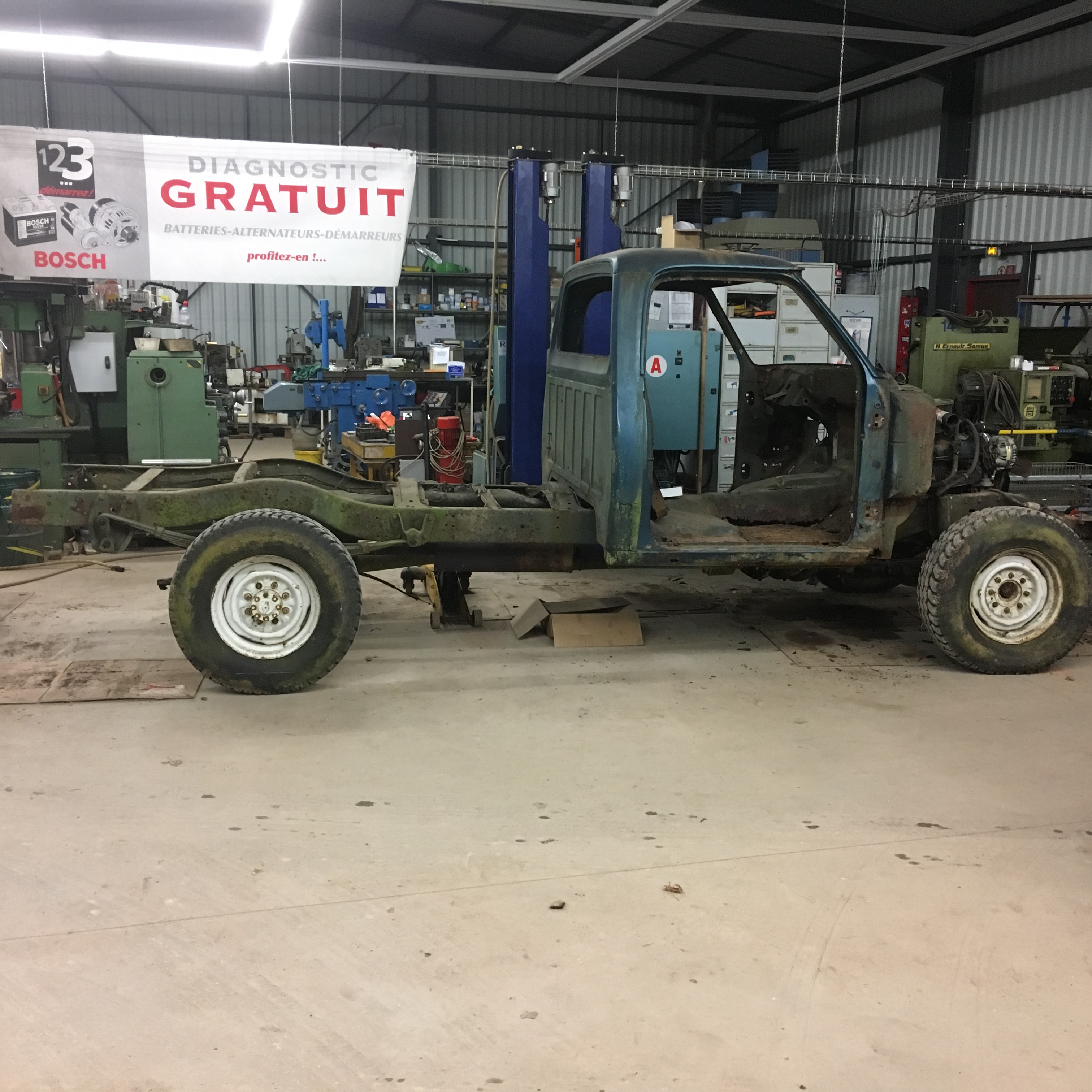

MessagePosté: Ven Nov 25, 2016 8:15 pm
Messages: 1187
IMG_2822.JPG [ 1.43 Mio | Vu 2730 fois ]
 Sujet du message: Re: Restauration d'un w200
Messages: 1187
Ca avance
MessagePosté: Ven Nov 25, 2016 8:41 pm
Et il dit quoi le DIAGNOSTIC GRATUIT? :mrgreen: :mrgreen:
