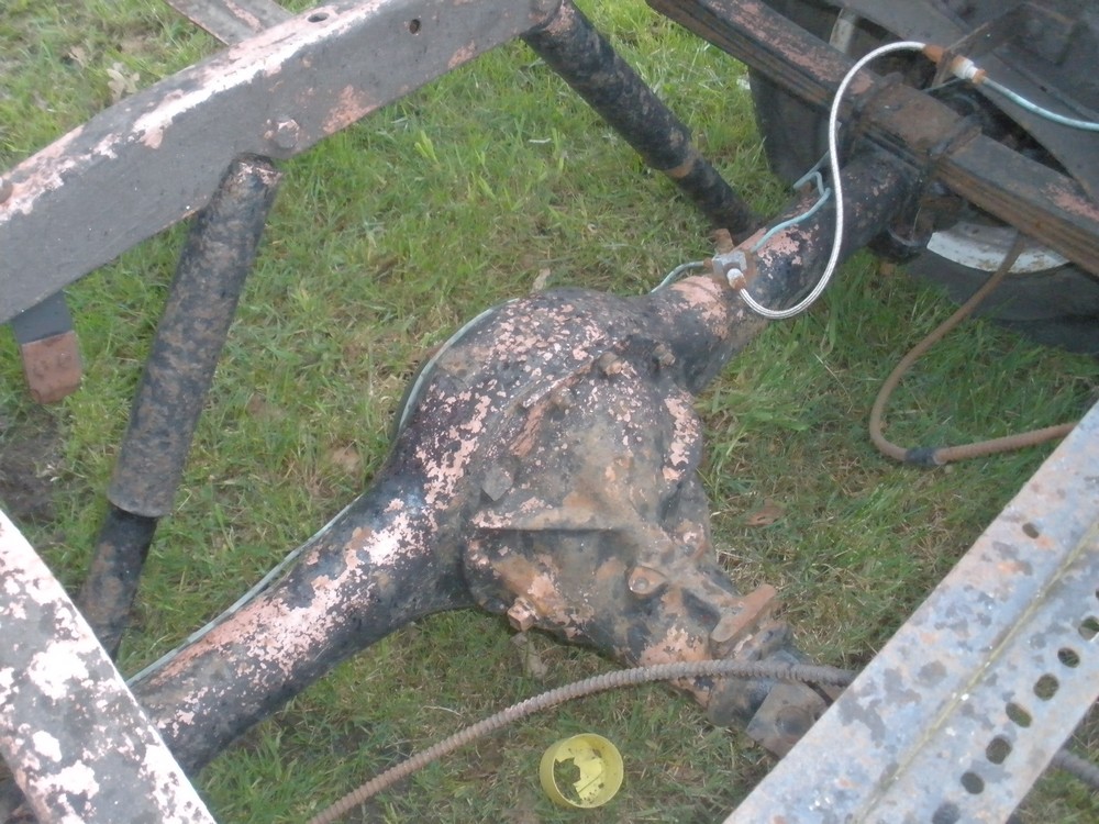

C'est quoi comme numéro de série. Car il n'existe pas beaucoup de sorte de 8 3/4....
 Sujet du message: Re: Pont Chrysler
MessagePosté: Ven Déc 16, 2016 8:30 pm
Enregistré le: Dim Aoû 30, 2015 10:08 am
Messages: 23
bonsoir
d'après les numéros relevés 1634985
je dirais qu'il s'agit d'une version 742
malgré l'année de production
MessagePosté: Ven Déc 16, 2016 8:35 pm
Tiens moi c'est un 489 et ça fini par le même chiffre étonnant
MessagePosté: Ven Déc 16, 2016 8:45 pm
le mien aussi est un 489 :dance: :dance: :whistle:

j'ai relevé les renseignements sur mymopar.com
1820657 & 2070741 , 741 case
1634985 & 2070742 , 742 case
2881488 & 2881489 , 489 case
