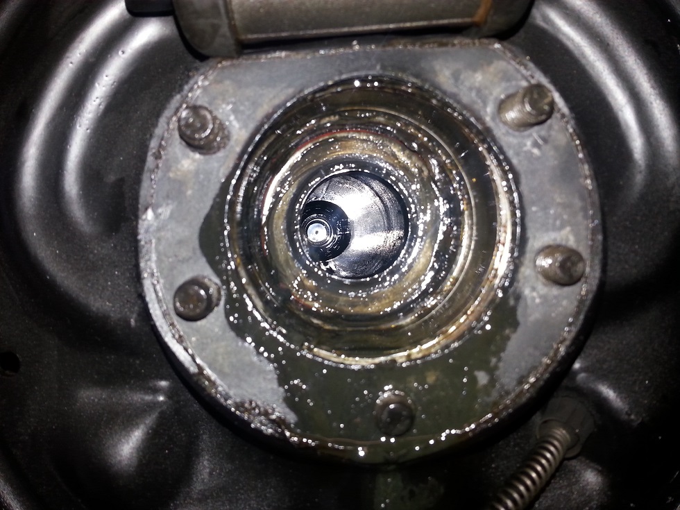

L'auto, une charger de 68, a une fuite d'huile du pont vers le tambour de frein ARD.

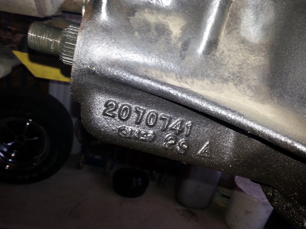

MessagePosté: Mer Déc 28, 2016 10:21 pm
identifier le pont avant de commander

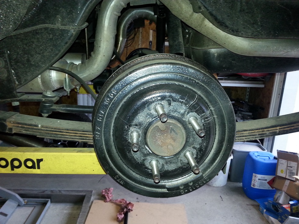

MessagePosté: Mer Déc 28, 2016 10:22 pm
on dépose la roue, puis le tambour

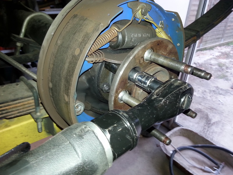

MessagePosté: Mer Déc 28, 2016 10:25 pm

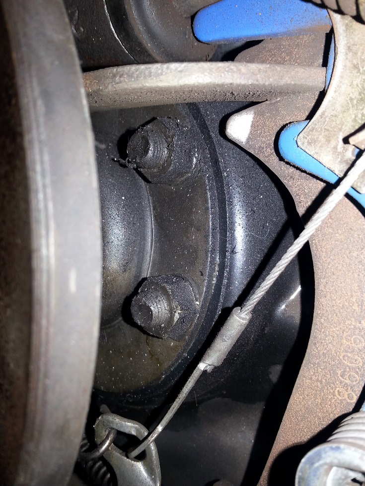

il faut ensuite dévisser les écrous de la platine. Il y en a 5.
Un trou est prévu dans le moyeu pour le passage d'une douille.
20161223_160944.jpg [ 290.36 Kio | Vu 3555 fois ]
20161223_161009.jpg [ 246.12 Kio | Vu 3555 fois ]

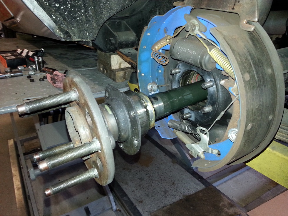

MessagePosté: Mer Déc 28, 2016 10:28 pm

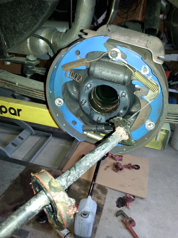

une fois ces écrous enlevés, il faut sortir l'arbre de roue. Si vous avez du bol, ça vient tout seul, Sinon, il vous faut un arrache à inertie.
Dans le cas présent, j'ai eu du bol...

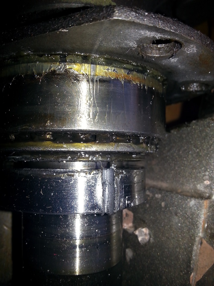

MessagePosté: Mer Déc 28, 2016 10:31 pm

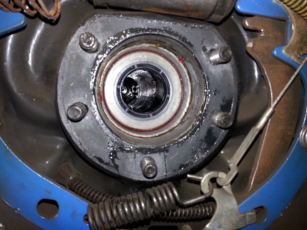

l'origine de la fuite est identifiée, le bourrin qui a fait l'opération avant moi a déformé le joint spy du côté droit en le mettant en place dans le tube!

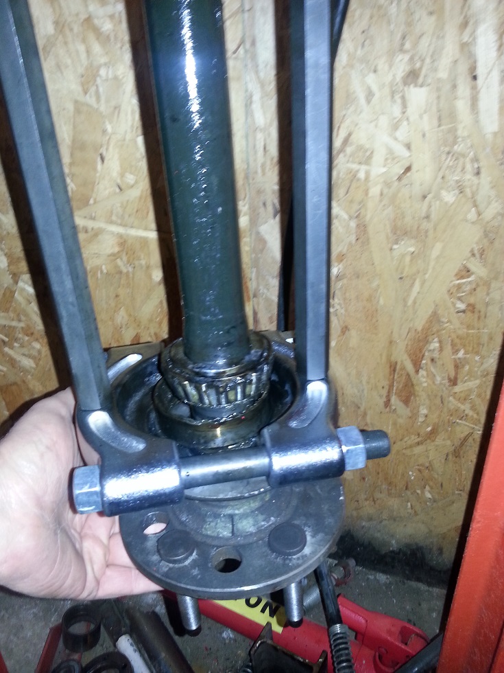

la suite des opérations consiste à sortir les joints des tubes. L'idéal est un arrache à inertie.
Même un truc home made ça va très bien.

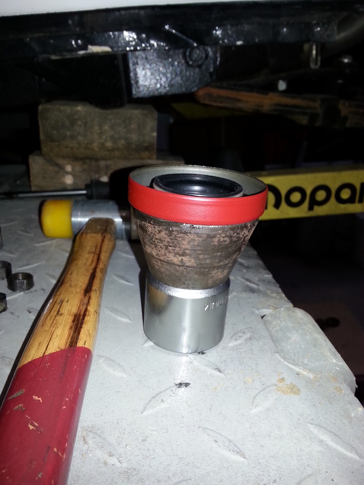

MessagePosté: Mer Déc 28, 2016 10:38 pm
pour mettre les nouveaux en place, il faut trouver un truc d'un diamètre proche de celui du joint pour ne pas le déformer en le rentrant.
à l'aide de cet embout, on l'enfonce gentiment au maillet jusqu'à l'épaulement.

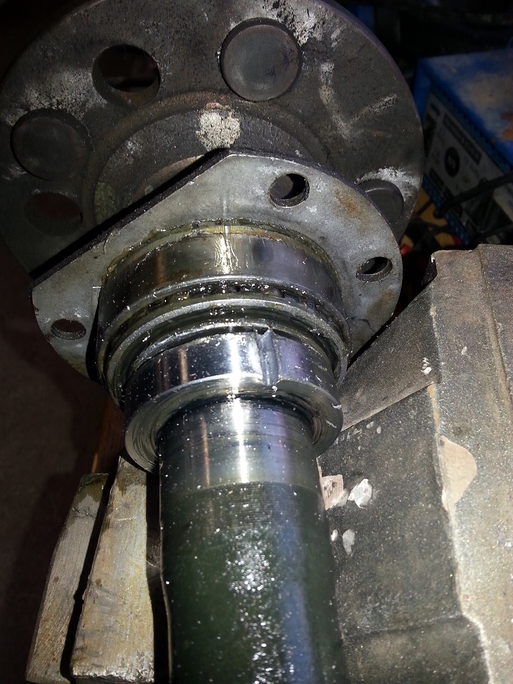

Il faut sortir la bague de blocage du roulement sur l'arbre qui est rentrée à force. Pour ça, poser l'arbre sur sa bague sur une enclume (ou un étau) prendre un burin et frapper la bague. 9a aura pour effet d'agrandir la bague. Elle sort facilement ensuite.

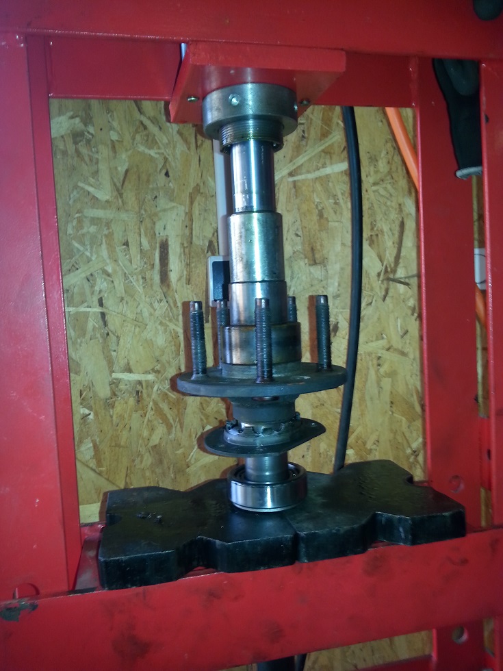

MessagePosté: Mer Déc 28, 2016 10:54 pm
on continue avec le remplacement du joint dans la platine. Reposer la platine sur l'arbre puis, le roulement. Bien faire gaffe au sens de montage de la platine et du roulement!!!!
Graisser le roulement, un petit coup de presse et hop.

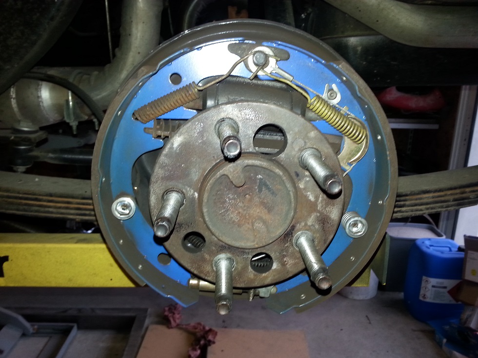

Bien pensé les goujons+ long :clap: :clap:
MessagePosté: Mer Déc 28, 2016 11:03 pm
oui, mais là, ils sont vraiment longs...
