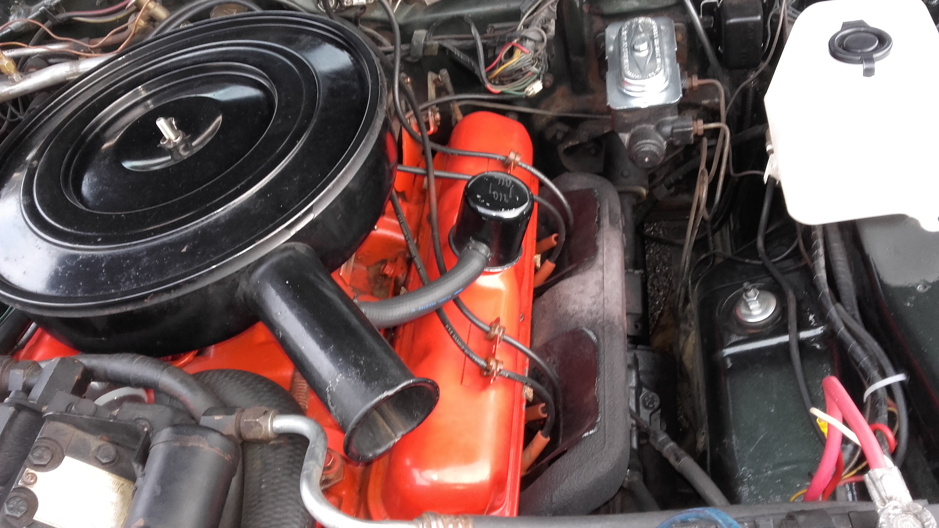

Tu me diras ce que tu mets comme bande de protection scary, j'ai le meme soucis.
Si par malheur, le fil touche cette protection, c'est le feux d'artifice d'etincelles.
MessagePosté: Lun Nov 21, 2016 9:26 pm
Messages: 507
Localisation: Ardennes 08
Slt Sly,
c'est de la bande que je mettais sur ma Harley, (acheter sur amazon, tu tape:Bande Isolant Thermique Collecteur Echappement).
8€ le frais de port inclus: rouleau + des rislans en alu.

Aie, dommage que ça existe pas en version autocollante car la je vois pas comment les plaquer
avec du rilsan :think:
Regardes bien les ptits bouclier thermique, pas facile d'en mettre ici avec de la bande.

Sinon tu peux aussi mettre de la gaine thermique sur tes fils de bougie au niveau du passage avec le collecteur. Ca t'eviterais de te prendre la tête a proteger tout le collecteur.
MessagePosté: Mar Nov 22, 2016 6:36 am
Messages: 507
Ha oui effectivement, plus facile pour moi car c'est un 4/1 céramique.(pas le fonte d'origine comme toi)
J'ai déjà des gaines sur 2 fil de bougie Desmo, mais ca a chauffé et un peu fondu quand même:)

Fil de bougie reçu et changer. Le 318 tourne de nouveau normalement :)
Enfin presque, réglage de richesse à faire (pas évident). Je ne pensais pas qu'un petit quart de tour sur la richesse pouvait faire brouter un moteur autant???
Autant de problèmes pour un fil de bougie dénuder et fondue a l'intérieur du foureau:), heureusement que j'aime cette mécanique et bidouiller cette voiture pendant des heures (au grand désespoir de ma femme:)

Bon j'ai besoins d'aide pour régler ce fichu carbu :x
démarre au quart, ralenti ok mais'???
A l'acceleration jusqu'a 15/20 miles ça tourne pas rond (rater/broute) et si j'accelere franchement ça tourne plutôt bien.
Le niveau de cuve a l'air bien, les gicleurs ne sont pas boucher. Cela peut'il venir des visses de richesse?

toujours pour mon problème de raté, je suis allé faire un petit tour à la fraîche et les ratés s'atténue au bout de 3/4 km (donc moteur qui commence à chauffer) et disparaissent pratiquement à vitesse constante. Mais au redémarrage ou 20km/h ça le refait.
Cela pourrait'il venir des soupapes?
Je sais plus où chercher enfaite :?
