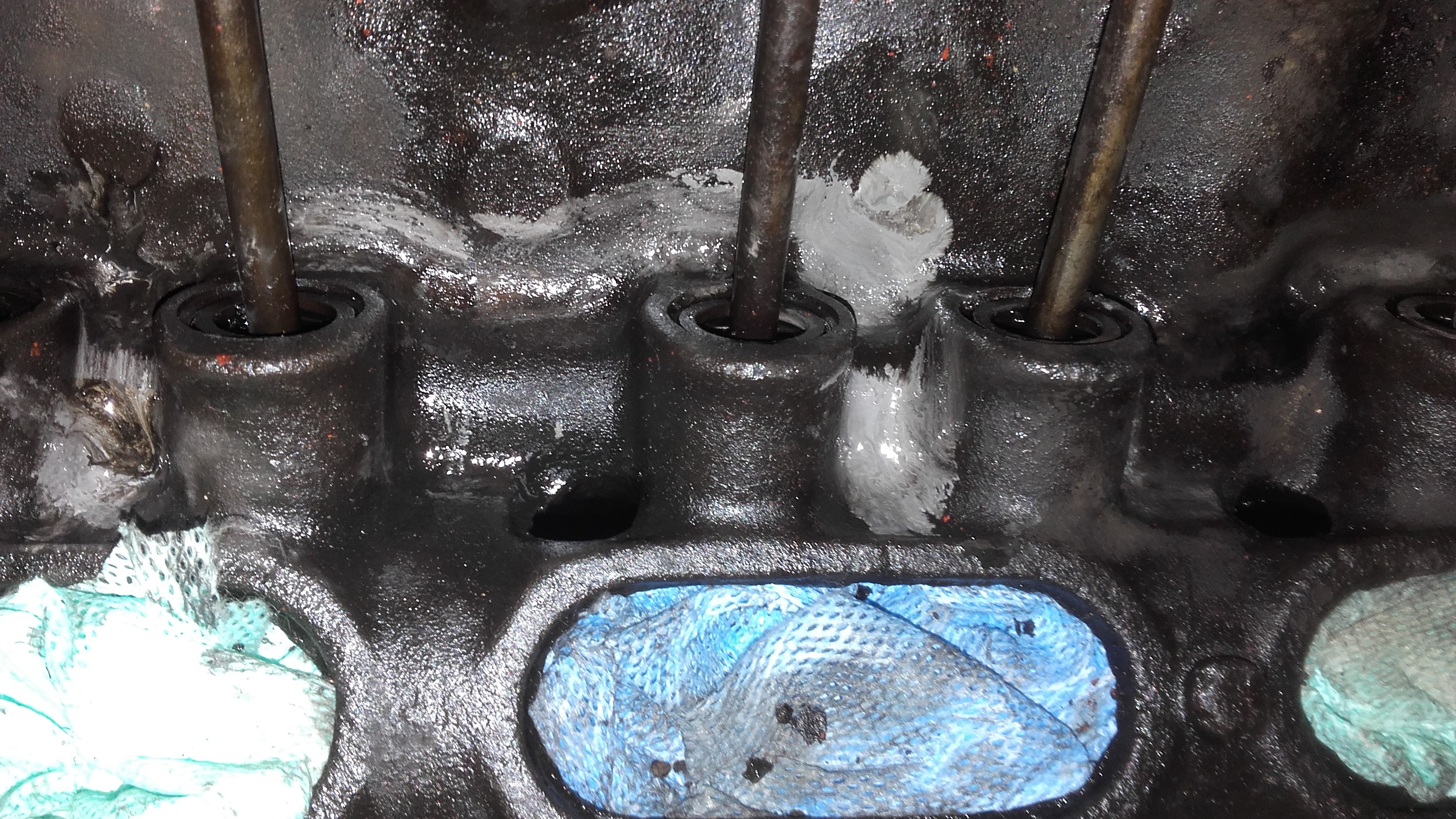

J'aurai pensé que c'était plus important d'en mettre sur les angles de portées que sur les queues comme quoi, j'ai bien fait de demander, en même temps, le moulin est vide d'huile depuis un bon moment, ça peut ne pas lui faire de mal, vous en pensez quoi ?

La c'est dégueu, c'est plus propre que ça, je tient à le préciser. :)

mais là, c'est pas les soupapes, c'est les tiges de culbuteurs et les poussoirs!

Nom de dieu, me suis encore trompé dans les termes, arrêtes de picoler Sly :doh:
Oui, ici, tu en mettrais de l'huile ?

t'emmerde pas mon sly, mets de l’huile moteur courante.
par contre, si ce moulin n'a pas tourné depuis longtemps, tu devrais déposer les poussoirs et les mettre à tremper dans du gazoil...
il y a des chances pour qu'ils se fassent entendre sinon...
