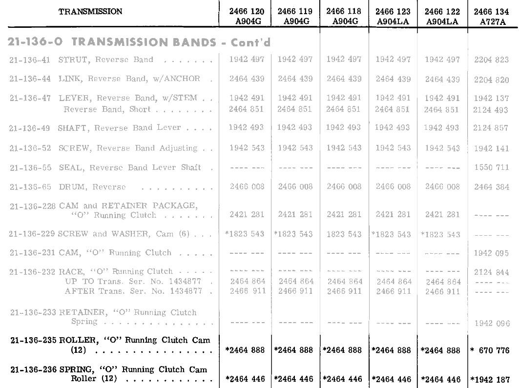

J'ai les références issues de différents "parts manuals", elles sont différentes avant et après 1960 (en 60 y'a les 2 références car la 904 est sorti en 1960 pour les 6 cylindres et la 727 en 62, donc en 60 y'avait encore la "cast iron" ).
Je vois aussi que les 727 ont 12 springs/roller alors que les "early" 904 n'en ont que 10 ?
(parts manual 60) En jaune 904, en violet "A466 cast iron"

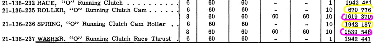

parts manual 65, tous ont 12 spring/roller mais références différentes pour les 904

Merci. Bon ceux des "fonte" ne sont pas les mêmes, ils sont plus hauts donc inutile de chercher plus loin...
