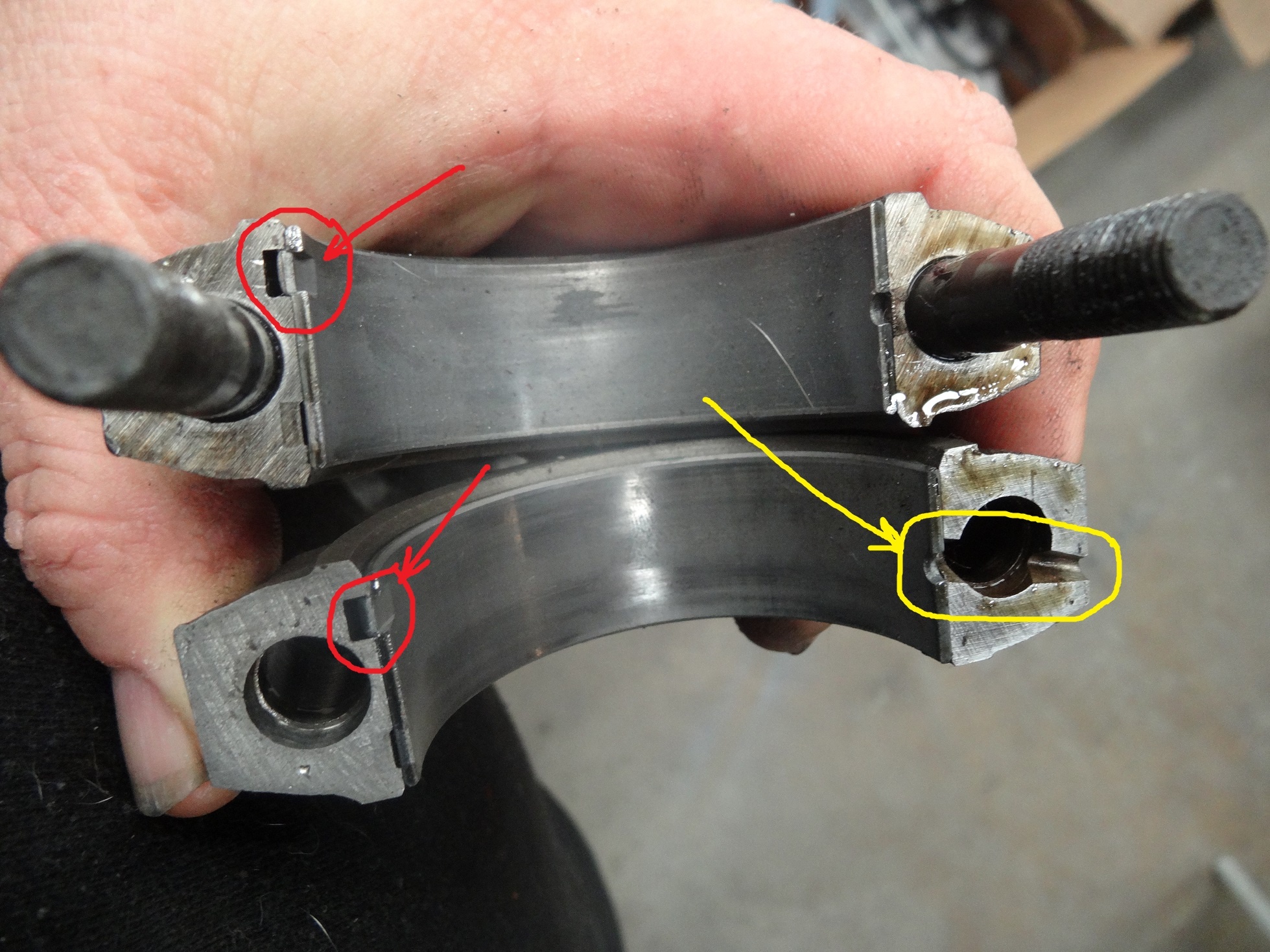

Surtout les bielles ont parfois un sens...
La tête de bielle peut être munie d'une canalisation sur le plans de joint d'assemblage pour arroser l'arbre à cames et le cylindre opposé.
oui il y a les mêmes encoches sur les miennes
 Sujet du message: Re: oldsmobile cutlass 69
MessagePosté: Dim Jan 22, 2017 8:40 pm
Pour ce qui est entouré en rouge: c'est normale sur a peut près toutes les bielles.
Pour ce qui est entouré en jaune sur la photo c'est optionnel si on peut dire... Ces gorges doivent être tourné coté arbre à cames.
Ok merci je retourne chez le tourneur pour voir tout ça :wink:

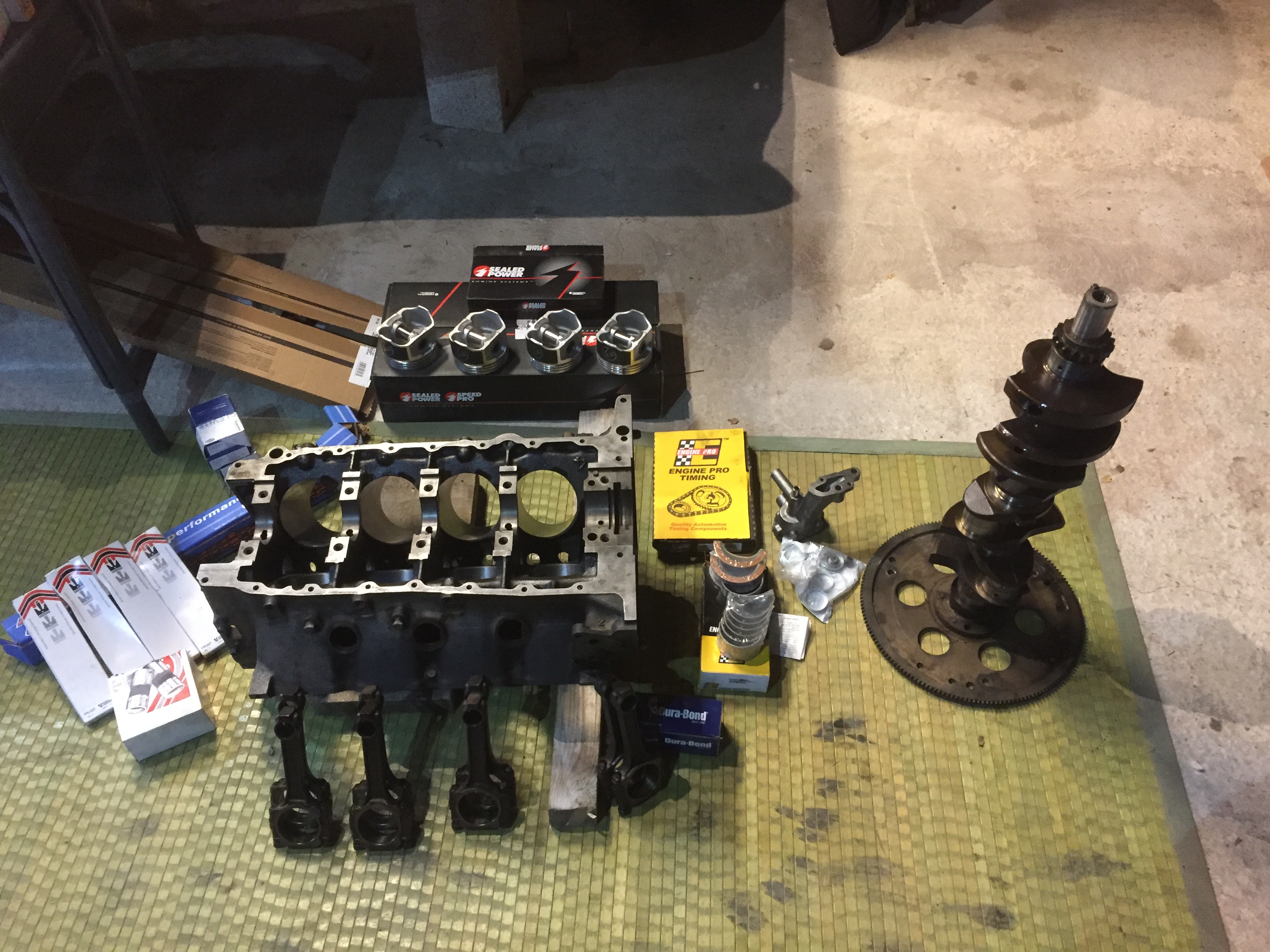

salut a tous bon un peut trop de boulot en se moment pas trop de temps pour ma belle :(
mais j'ai récupéré mon bloc et mes culasses chez le tourneur
donc réalésage du moulin en 0,30
surfaçage des culasses et reprise des sièges
soupapes resorts culbuteurs neuf pour les culasses
pour le moulin pistons arbre a cames coussinet de bielles et du vilo et aussi de l'arbre a cames aussi
bon les coussinet de l'arbre a cames ça a l'air d'être une belle merde a remplacé ...
