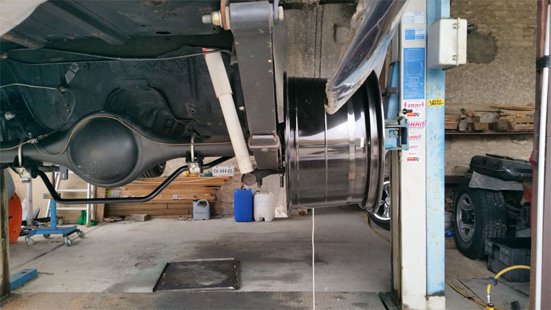

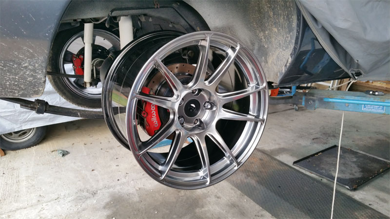

Message par nono540 »
Des news...enfin reçu mes nouvelle jantes, mortelles 8) , 18 x 10,5 à l'arrière ça commence à faire large :mrgreen: montage OK, ça passe encore vers les lames arrières mais j'avais décalé ces dernières d'1 pouce vers l'intérieur donc pour ceux qui veulent commander les mêmes il faudra faire la modif'.
Je vais faire monter des pneus de 295 pour les représenter et voir si je dois pas travailler les passages de roues extérieurs afin de faire passer les monstres :?

Magnifique avec les etriers derrieres! :clap:

Des Rota à 300 euros pièce, certainement pas :?
Ce sont des Circuit Performance CP 32 - 18 x 10,5 - ET 22 mm pour l'arrière et des 18 x 9 ET 20 mm pour l'avant, commandées chez NL Motoring : 480 $ les 4 livrées chez le fu :dance: pour le rapatriement en France, je garde ça secret :wink:
