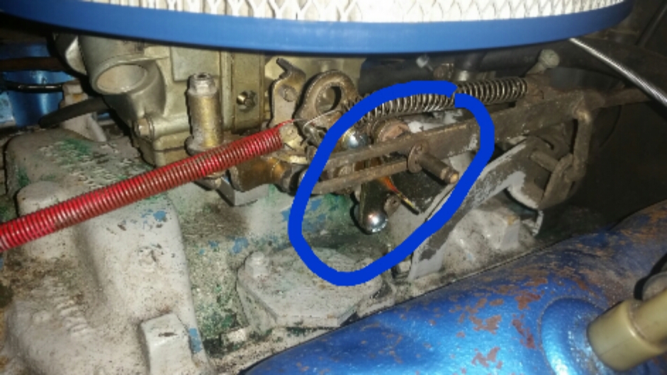

Un peu d'avancement ce soir mais rien d'exeptionnel
Un peu moins de motivation en ce moment car il fait degueu en Normandie et pour continuer le toit il faut absolument que je sorte le ram car pas assez de place pour travailler dedans
Donc
Le rond bleu c'est le kit spécial montage chrysler boîte auto (kickdown ) pour le 500 cfm (acheté 18 balles avec les fdp sur ebay us, à ce prix ça vaut même pas la peine de s emmerder)
Sinon oui je sais mon moteur est degueu (c'est les grains de meulage du toit )

MessagePosté: Mar Mar 07, 2017 7:40 pm
Messages: 508
Localisation: le havre
jolie taf mais c'est vraie que si tu augmentes la hauteur de cale (avec les joints) de ce fait faut faire gaf a pas te retrouver avec un filtre qui viendrai s'écraser contre ton capot lors de la fermeture de ce dernier d'autant qu'à chaque accélération ton moteur va s'incliner et faire venir toucher encore plus ton filtre.
Sinon pour toi boz25
Une petite photo de l'espacement entre le filtre à air et le capot comme quoi on peut en mettre 3 :lol: :lol:
