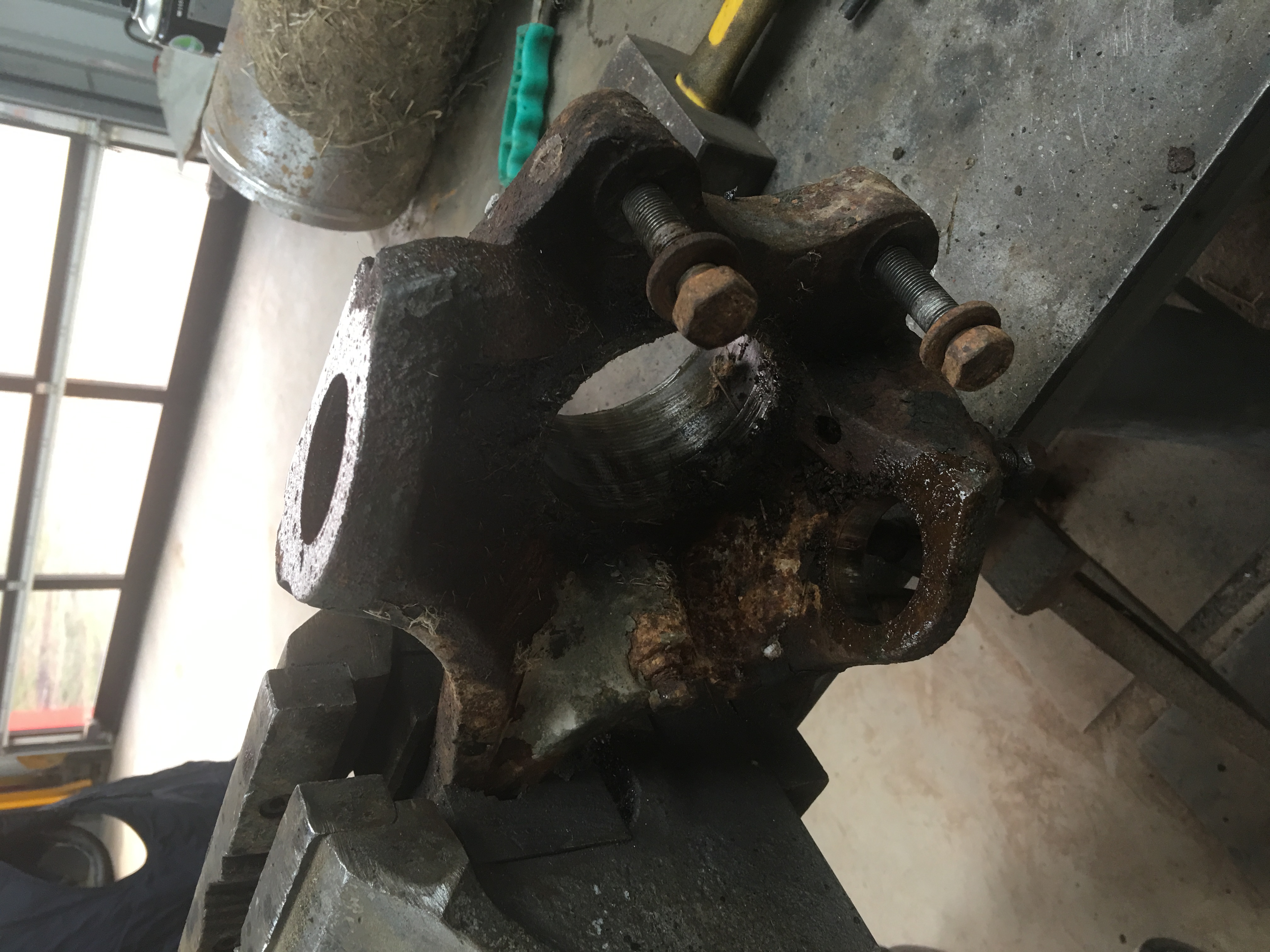

Put... d'outil made in taiwan en merdonium!!Et les ecrous n'ont pas bougé, pourtant il n'y a pas un pete de rouille!!!

Ne pas acheter la marque axa...

Les boules le machin était tout neuf :doh:
