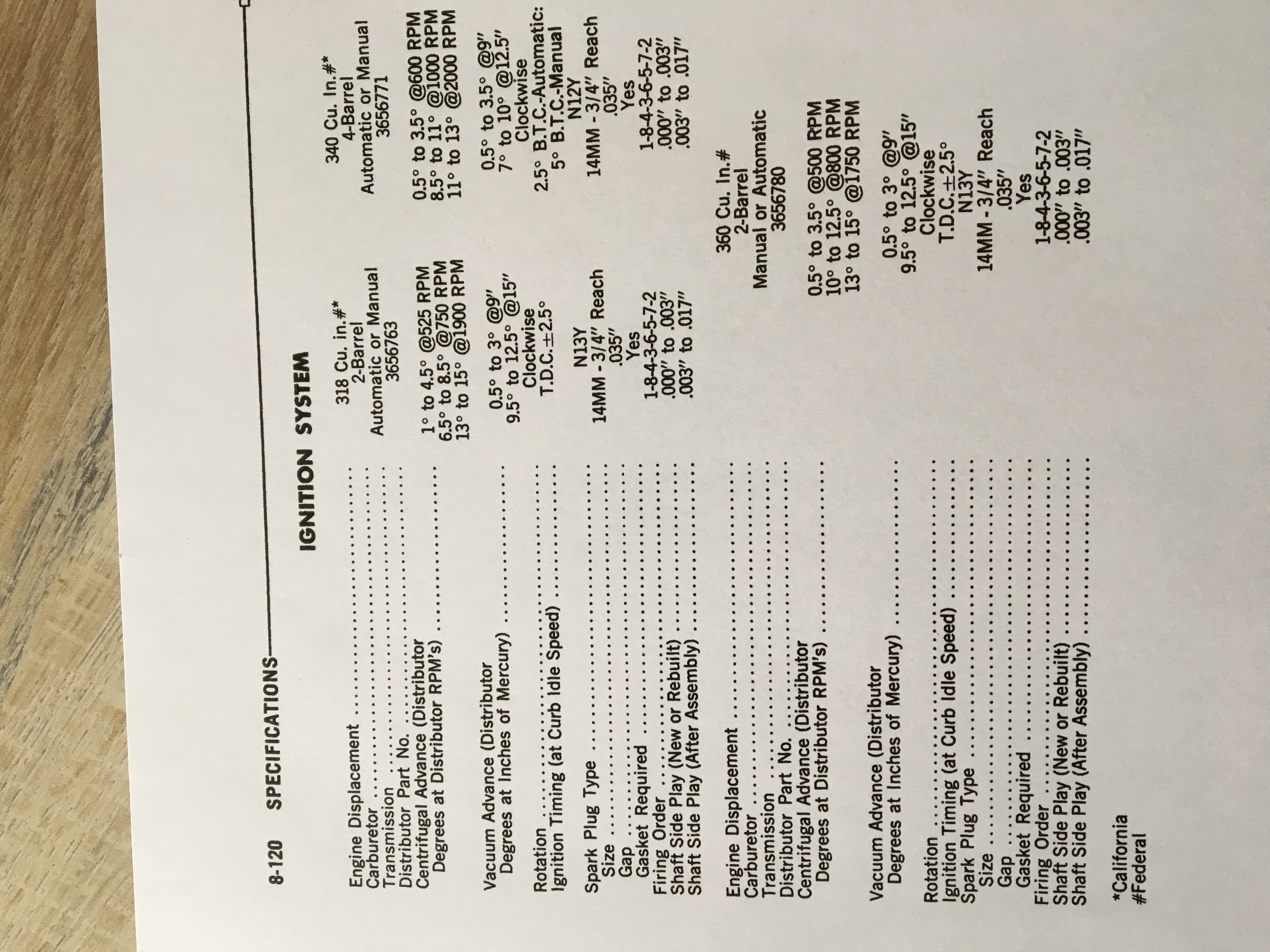

Bjr,
j'ai trouvé les valeurs pour caler l'allumage:
IMG_0023.JPG [ 2.38 Mio | Vu 2136 fois ]
une lampe stroboscopique, par contre je n'ai pas de compte tour sur la dodge :naughty:
une astuce pour faire sans compte tour?
merci

après quelques recherche faut juste une lampe strobo avec tachymètre :mrgreen:
y a plus qua trouver ca :lol:

 Sujet du message: Re: calage allumage 318
MessagePosté: Mar Fév 28, 2017 11:33 pm
Messages: 1247
Ta nomenclature est fait pour un réglage avec transmission manuel et non automatique.
Si tu veux j'ai les valeurs pour une transauto.
MessagePosté: Mer Mar 01, 2017 8:06 am
Messages: 1187
pourtant y'a marqué deux lignes plus haut: transmission manuel et auto
MessagePosté: Mer Mar 01, 2017 8:19 am
Messages: 507
Localisation: Ardennes 08
Bizarre car comme dit greco il y a manuel or auto?
Donne moi tes valeurs et on comparera!
Merci
Modifié en dernier par Scaryced le Mer Mar 01, 2017 8:57 am, modifié 1 fois.
MessagePosté: Mer Mar 01, 2017 8:26 am
Messages: 1351
Manuel or Auto, to be or not to be !!!
C'est le régime de ralenti qui change entre les deux....
MessagePosté: Mer Mar 01, 2017 8:36 am
Messages: 1247
J'ai pas les mêmes valeurs pour les 2.
Je vous envoies ça ce soir.
