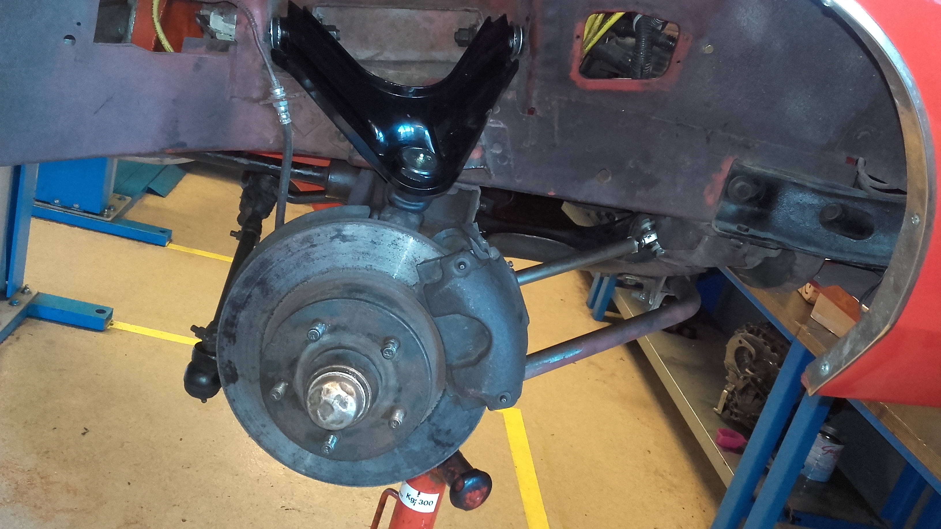

Après avoir longtemps cherché des triangles pour ma charger pour remplacer les miens à cause des filletages de rotules foutus , jai décidé de commander des neufs via ebay.
100€ la paire, ouais ils sont tous pareils hop je les reçois vite et en plus ils sont vraiment " bolt on" Mickaël!
Je sors, remplace,remonte tout mon train avant car j'ai en fait tout changé ( rotules,pitman etc...) et je roule jusqu'au 4 colonnes pour faire ma géométrie.
"Clack" !?! Quoi clack? A chaque avance et recul j'entends un gros clack.
Je reverifie mes serrages car un collègue voit bouger mes étriers a chaque freinage. Ils sont biens serrés et je fait ma géo.
Rebelotte!
En fait en manipulant mes triangles je m'aperçois qu'ils avancent et reculent trop sur les silent blocs!
Pour cause! Entres ceux montés donc neufs et mes silent blocs poly montés il y a 10 ans il y a 0,6 mm de différence!
De plus en ressortant mes vieux triangles,il y a un anneau monté serré qui n'est jamais présent sur ceux vendus en repro à 100 boules!
Bref c'est encore de la merde chintoque ou pire vendue sur ebay mais aussi yearone a 3 fois plus chère.
Mefiez vous donc!

Non la différence est sur le diamètre EXTERIEUR!
les silentblocs glissaient dans le triangle!

Non les poly se montent tels quel.
En fait ceux montés sur les triangles neufs sont trop petits.
On les a sortis au maillet,c'est dire comme ils étaient serrés!
