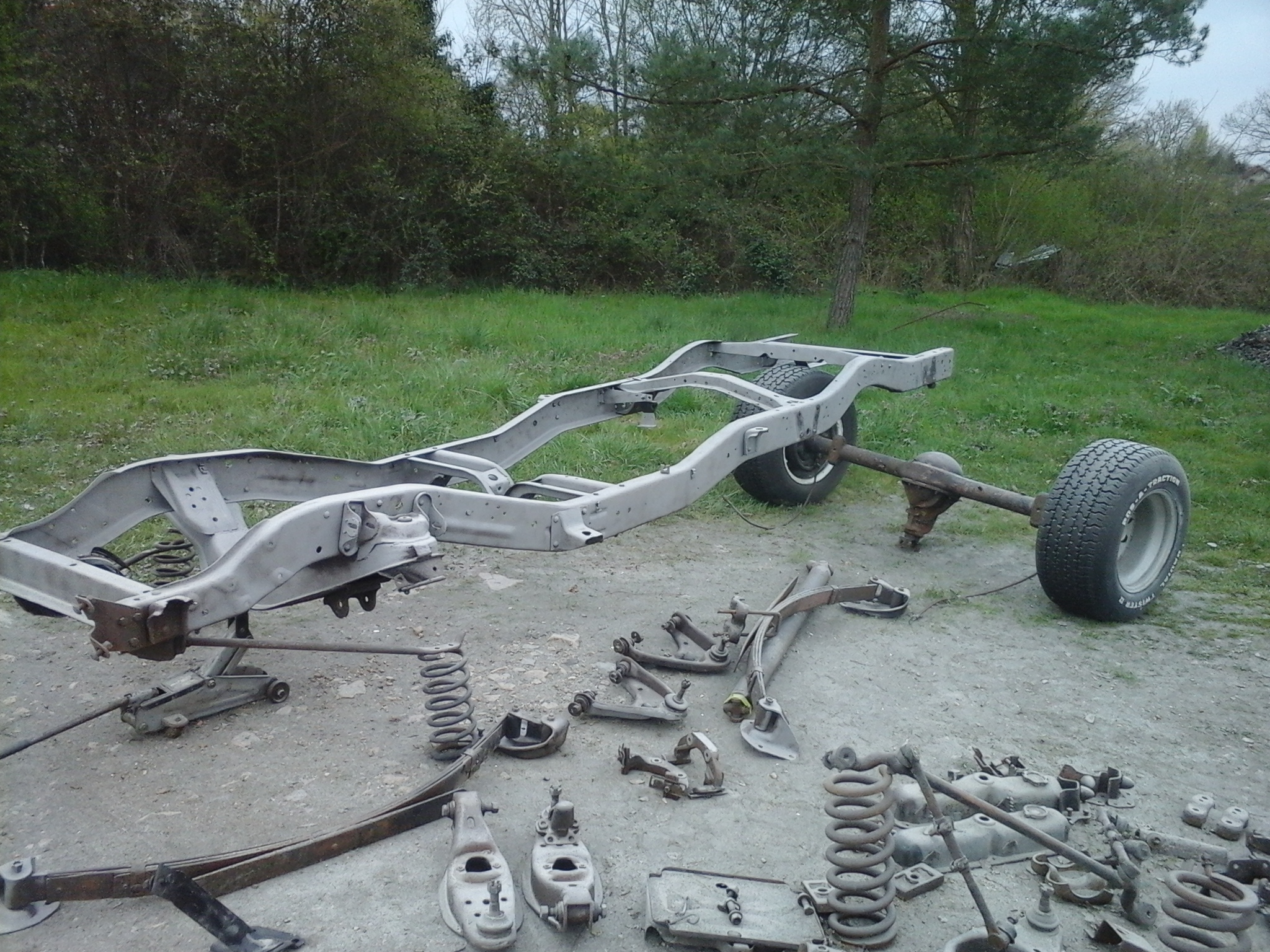

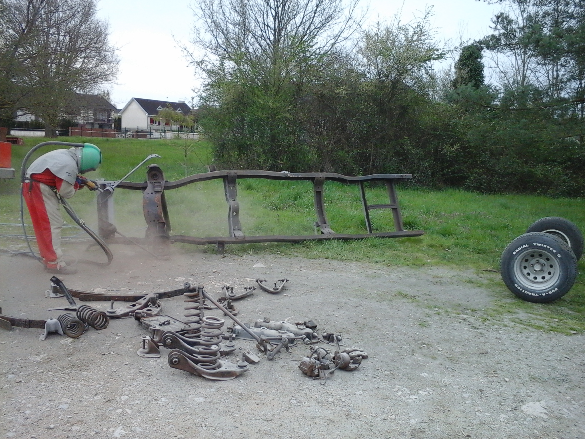

c'est pas les feux d'origine juste une adaptation bidouillée par un des anciens proprios....... aujourdhui sablage du 8 3/4 et des autres pieces et la il ya du taf c'est fou ce qu'il ya comme trucs sur un chassis.. :dance: :dance:

C'est fait un peu à la dugenou :mrgreen: Quand j'ai sablé le châssis du Ramcharger du father, posé sur des parpaings, grande bâche dessous pour ne pas en avoir partout.
Si je peux me permettre dès qu'il est totalement sablé, l'arroser d'un bon coup d'acide phosphorique comme vous êtres peinard niveau rouille.
Et quand sera-t-il prêt à rouler :mrgreen: :lol: :mrgreen:

m'en fout c'est pas moi qui sable et puis de toute façon je peux pas.....pas facile avec une bequille :lol: pour l acide phosphorique j'y avais pas pensé, ça fait pas d' interference avec la peinture? :naughty: :naughty: :naughty:

Dans mon cas j'ai prévu le sablage à cause de x couches de merdasses qui le recouvrait toutes ces années ....Peinture +antirouille + antigravillon + peinture le tout attaqué par la rouille et le sel des routes de la perfide ALBION . Une fois sablé nettoyé il semble en bon etat pour un chassis de 45ans ..ça merite de s'en occuper comme il faut..... :dance: :dance:

Tu verras une fois le chassis en noir meme piqué on a l'impression qu'il sort d'usine et on a envie que tout le reste soit comme ca
