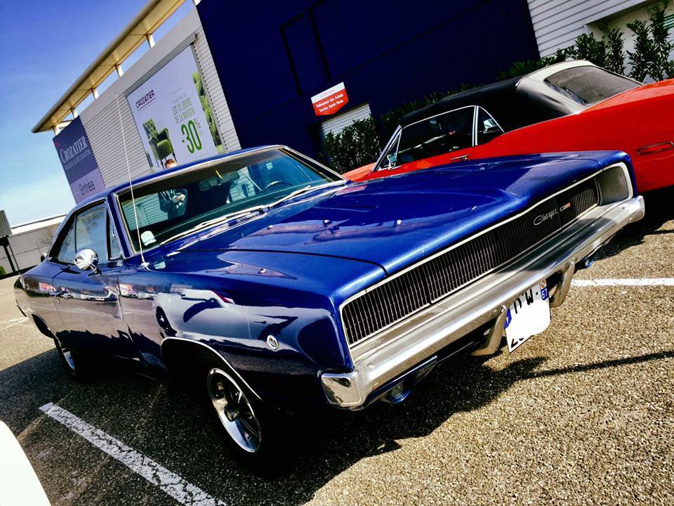

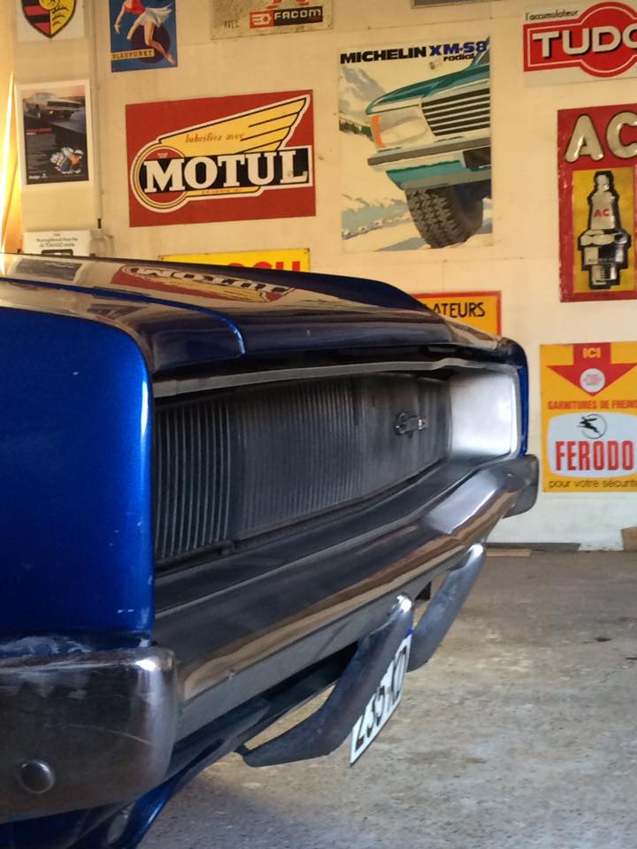

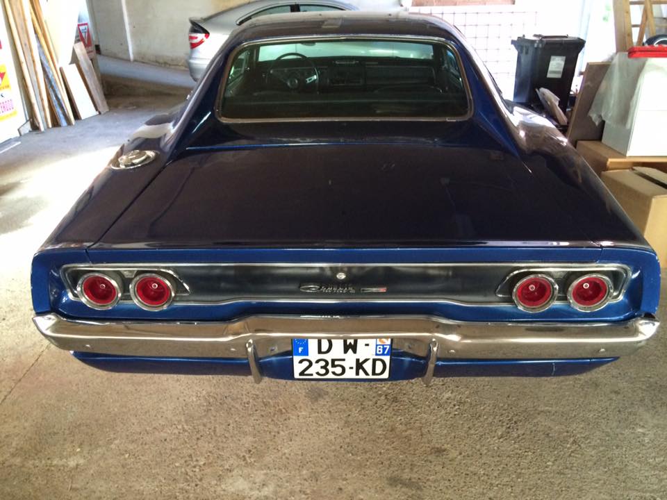

quelques photos recentes
trains refaits, amortisseurs refaits, freins à disques à l'avant, carbu neuf, ça roule enfin :D :D :D

Vraiment superbe , elle est au top !!!!! :clap:

bella voitura :mrgreen: vas y mon gars roule et fait bonne route 8)

magnifique est profite de la bete

Très jolie cette charger! J'adore l'arrière des 68. :clap:

Ta un petit bijoux,profites en bien. :clap:

Belle Charger !
Elle me fait penser à celle dans "Christine".
Je veux dire celle du pote de celui qui a la Plymouth Fury "Chrsitine" :-)

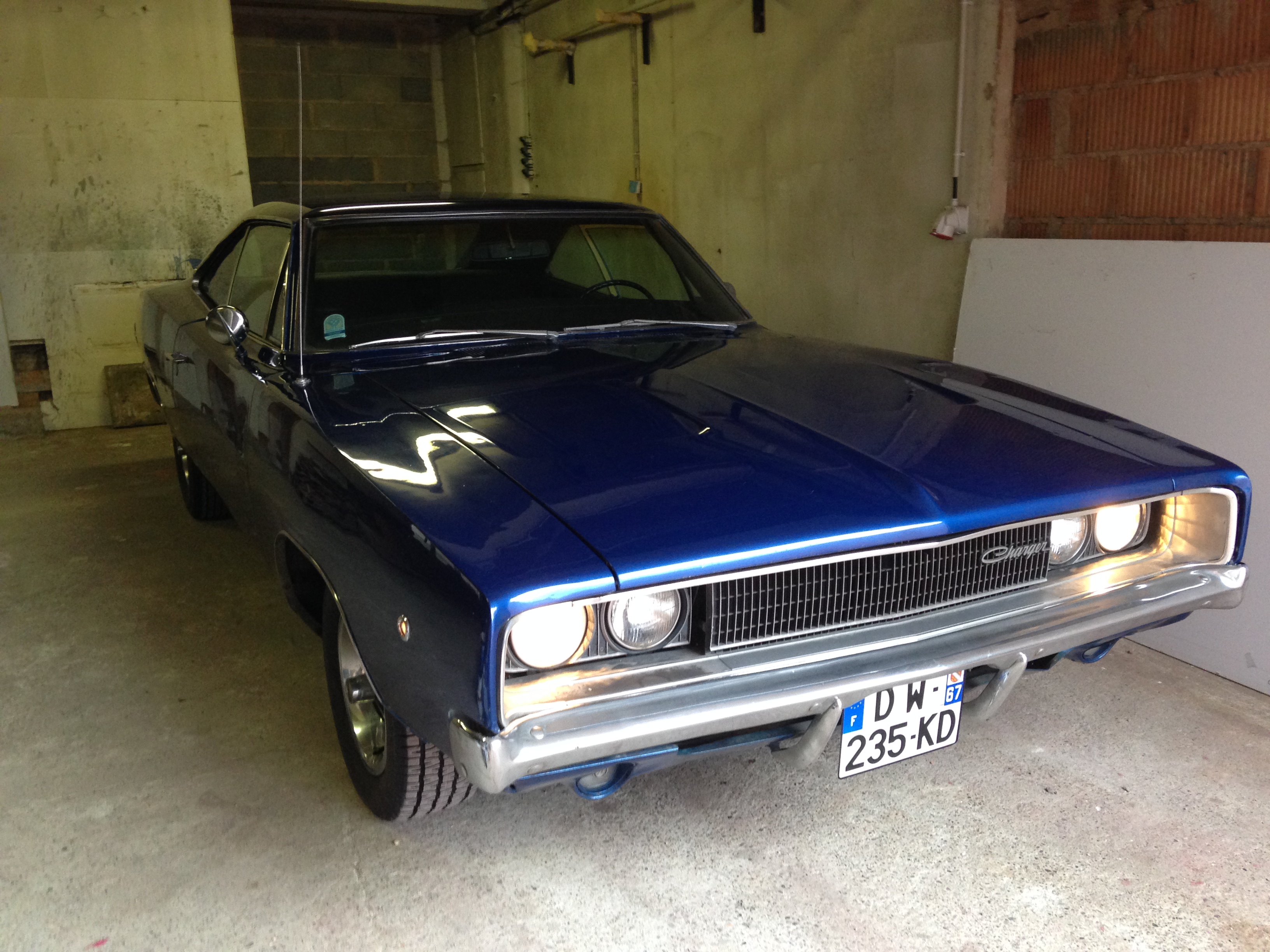

dernières photos
