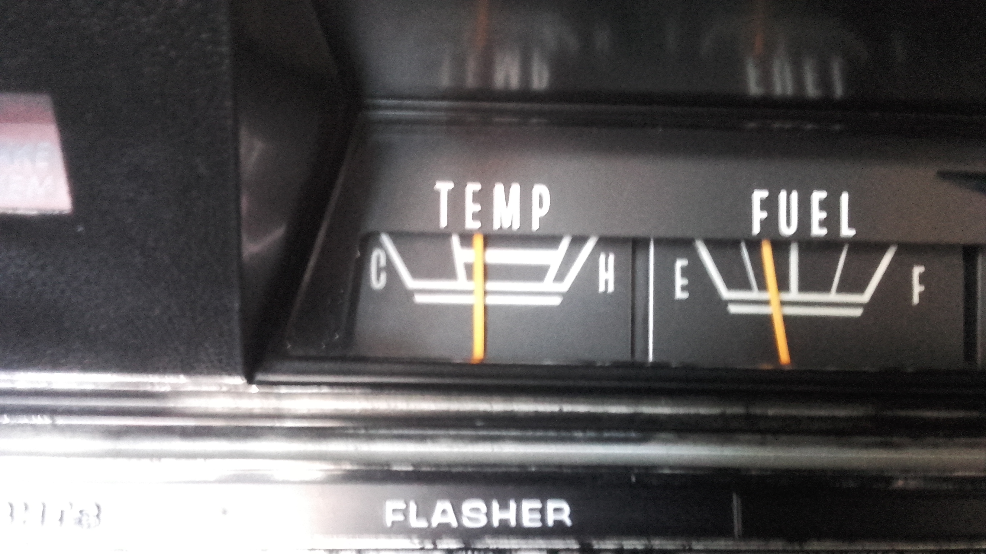

Bon, j'ai fait quelques mesures avec mon thermomètre infrarouge.
Que se soit sur la durite supérieure (radiateur), durite au dessus de la pipe d'admission ou le LDR,
je dépasse pas les 95°.
La durite inférieure (pompe à eau-radiateur) elle doit être à 65°.
La pipe en elle même doit être à 150°, les collecteur fontes dépassent aisément les 340° (oui ça chauffe)
mais pas tous les collecteurs à 340°, certains à 280°.
Voilà pour les infos.
