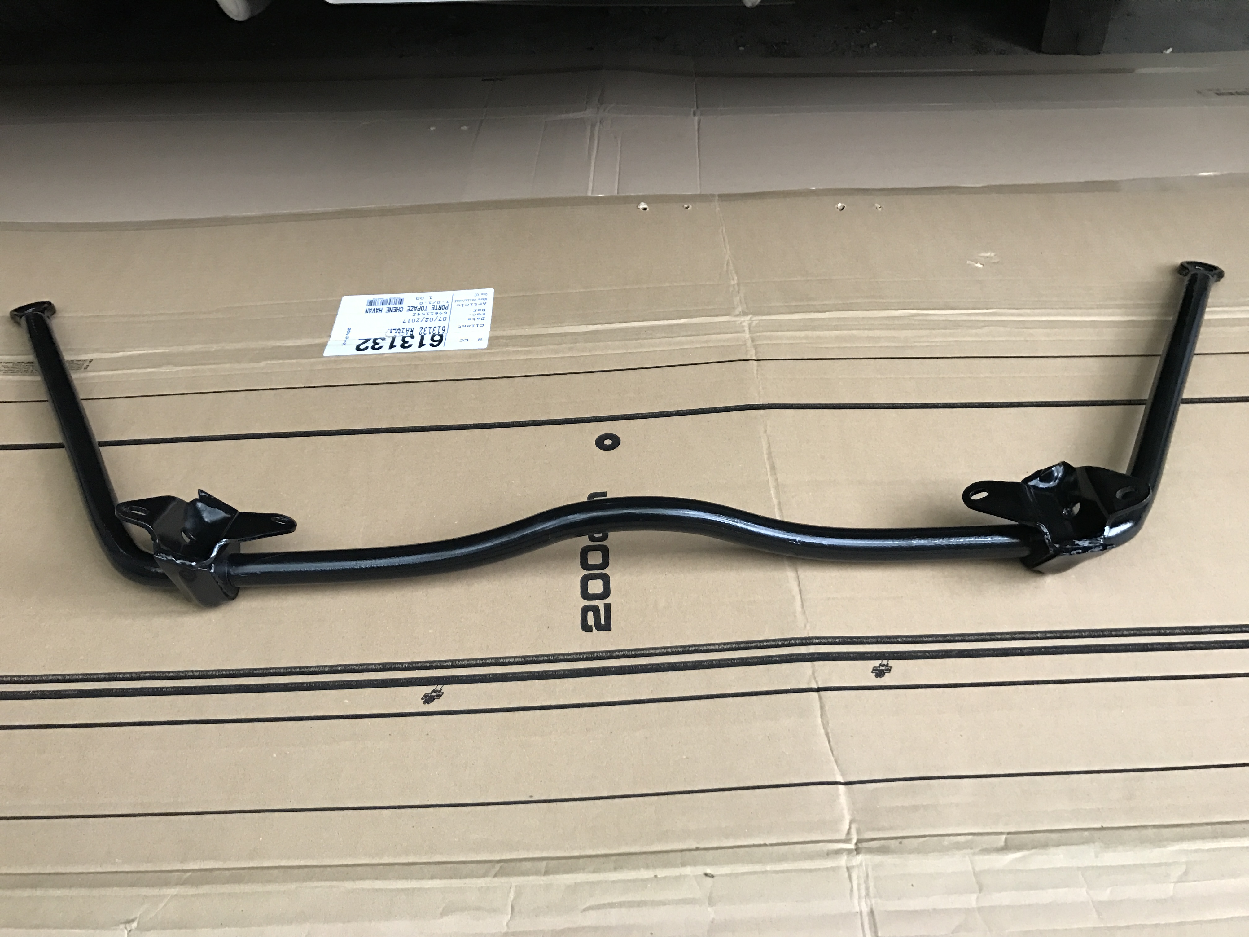

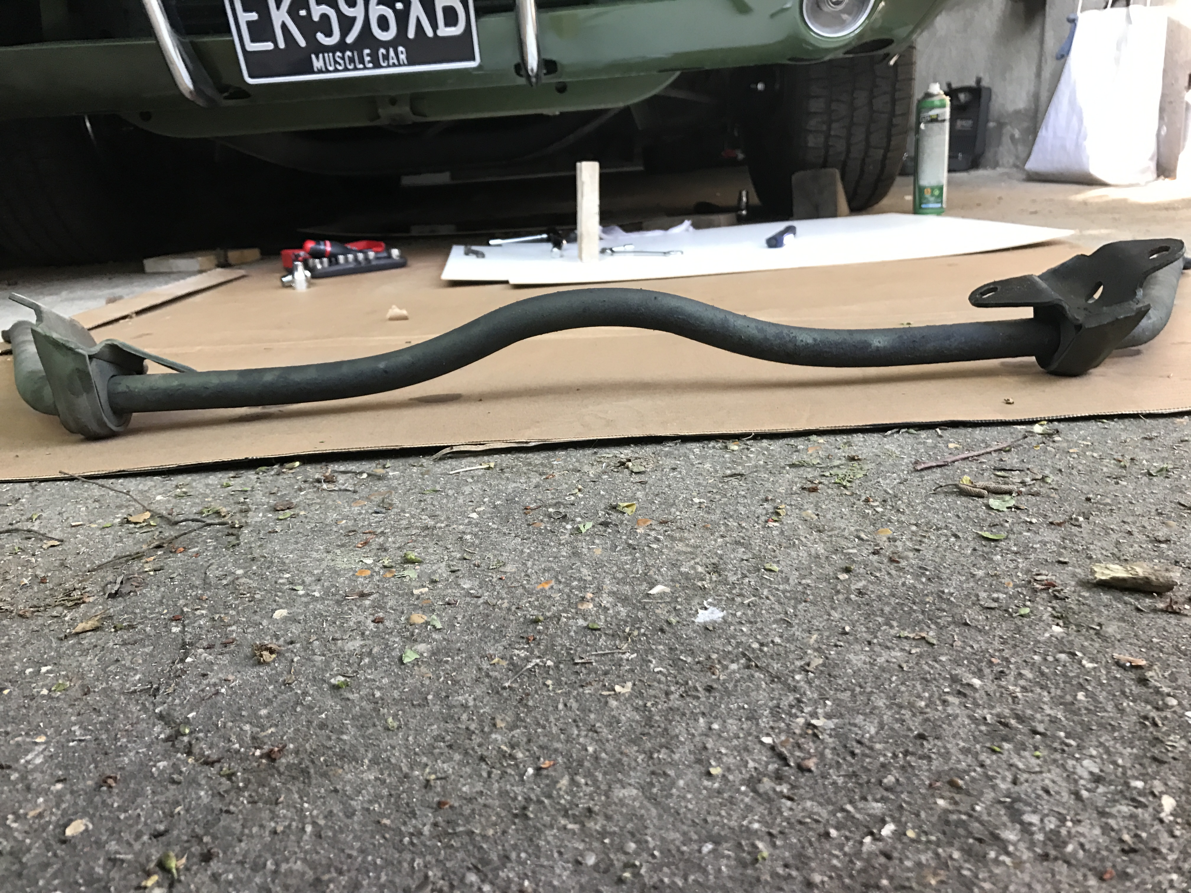

Salut à tous,
Après démontage de la barre stab,je souhaite remplacer les Silents blocs qui sont galère
a enlever.
Je voulais savoir s'il y a une astuce pour les sortirs de la barre?
Après graissage des œillets dure de les sortirs :o
Merci pour vos commentaires :D

MessagePosté: Sam Mai 06, 2017 1:12 pm
j'ai la même ce fut une galère pas possible a enlever, j'ai charcuter les silent bloc pour les sortir.
la manœuvre inverse est plus simple j'ai enduit ma barre avec une bombe au silicone pour les faire transiter à leur place mais ca été.
le plus dure et de les virer (cutter/tourne vis/et une bonne dose de patience :mrgreen: :mrgreen: :mrgreen: )
MessagePosté: Sam Mai 06, 2017 3:56 pm
Méthode barbare le chat mulot
MessagePosté: Sam Mai 06, 2017 10:53 pm
Messages: 329
Mission accomplie :D sortie au ciseau à bois plus Mallet.
Ça pas été trop dure!!vu qu'il était sec.Mise en peinture et remontage
Demain des nouveaux en espérant pas trop galèrer :mrgreen:
Merci les gars
