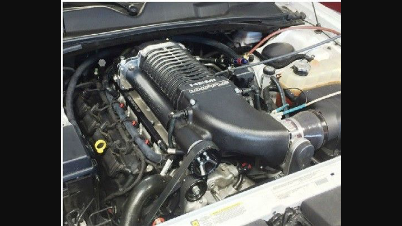

pour te répondre plus précisément Nono j'ai eu les infos de Whipple cette nuit:
pour les modèles 2015/2016 (c'est ce qui se trouve facilement chez Donald :mrgreen: ) il faut juste reprogrammé le PCM ( qu'ils peuvent faire à la demande et ils fournissent le micro logiciel.
pour les 2017 il faut juste qu'il déverrouille un PCM de 2016 si j'ai bien compris :whistle: (PCM= module de contrôle du groupe :D )
et
des nouveau injecteurs évaluer à 80psi, un amplificateur de pompe à essence MSD et un servomoteur pré-programmé en courbe graduelle (ça ok) avec la possibilité de régler à volonté jusqu'a 22 volt si besoin (je ne comprend pas encore l'utilité d'augmenter le voltage sur le compresseur :think: )
tout ça est compris dans le prix du whipple :dance: à 6500 la bête ça m'arrange :mrgreen:

pour vous donnez une idée du Whipple sur un 392:
IMG_1552.PNG [ 1.67 Mio | Vu 2997 fois ]
le Orange Hemi déchire mais 650$ de plus pour la couleur :o :shock:

J'ai découvert les compresseur Wipple l'an dernier au SEMA avec notamment ce monstre de Bel AIr 57 de chez Iron Works commandée par Wipple...c'est du super matos, beau et pas cher quand on voit que tout est compris...Bravo pour ce choix !! au final tu vas avoir un truc surpuissant et une conso raisonnée, bref, le rêve de tous pour un budget de 512 avec du super matos dedans...
Allé go, fonce, on pourra comparer nos projets en parallèle ! :dance:

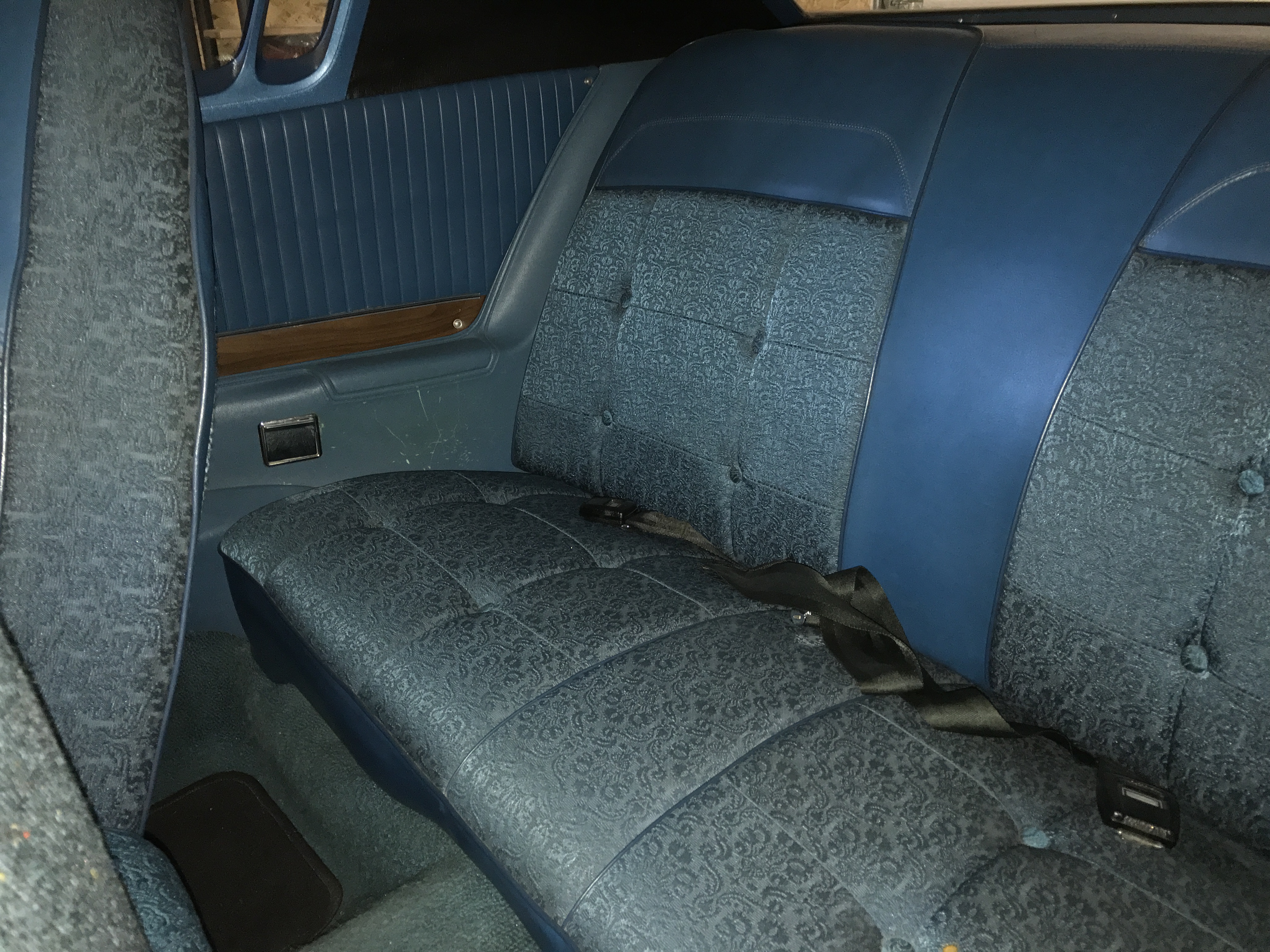

Je cherche un habillage en Skaï/simili cuir bleu pour ma Charger.
Banquette av avec accoudoir et banquette ar , malheureusement je ne trouve rien sur le net pour le modèle (SE), année (73). :evil:
Si quelqu'un a une idée je suis preneur :whistle:
Photos des banquettes actuelle:
IMG_1474.JPG [ 3.01 Mio | Vu 2961 fois ]
IMG_1475.JPG [ 3.14 Mio | Vu 2961 fois ]
Ça paraît en bon état, mais elles sont percé à plusieurs endroit :mrgreen:
 Sujet du message: Re: Dodge Charger S/E 73
MessagePosté: Mar Mai 30, 2017 9:05 pm
par là peut être... http://www.legendaryautointeriors.com/3 ... etail.html
