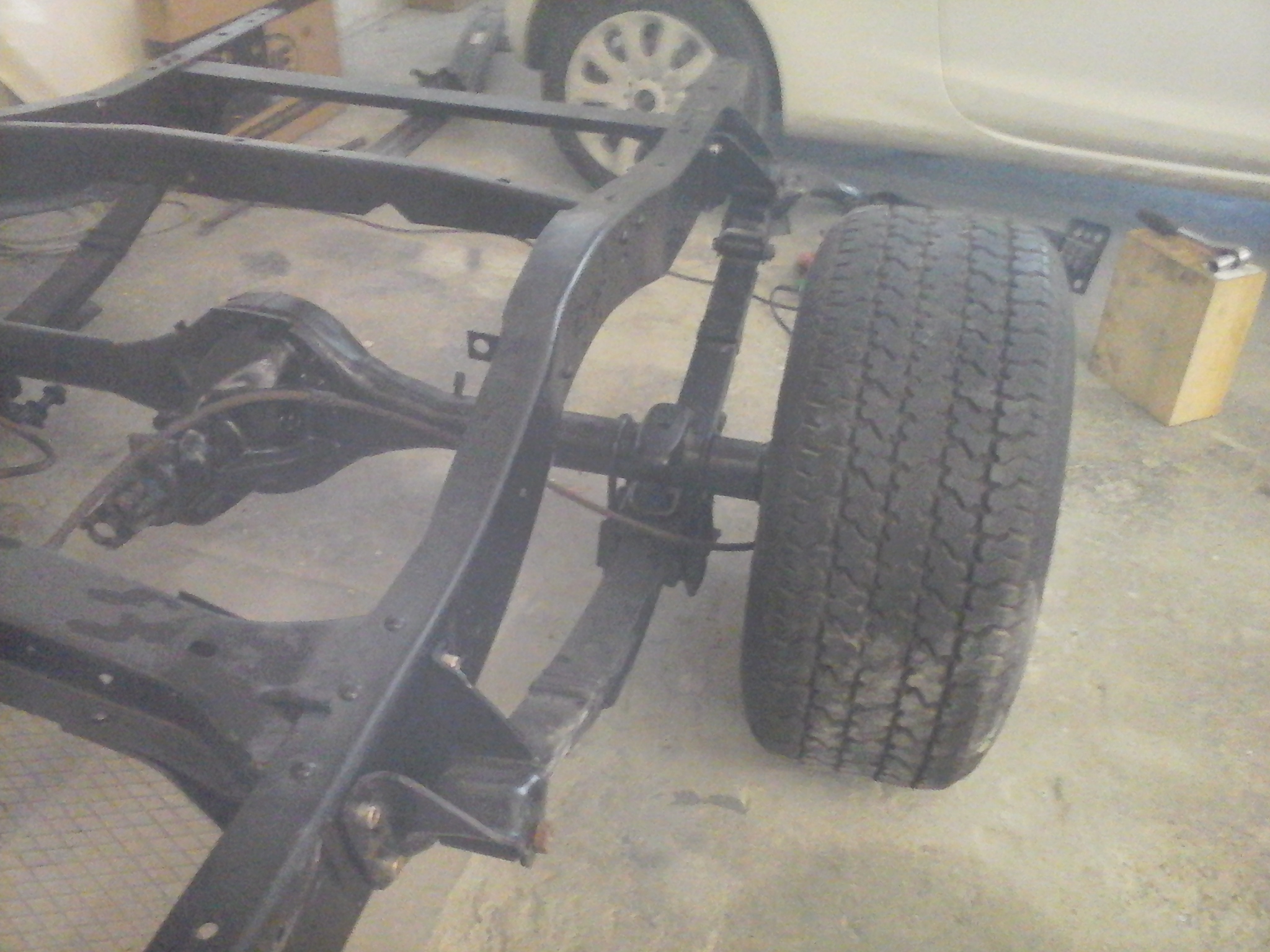

chose promise chose due :whistle: la photo est meilleure

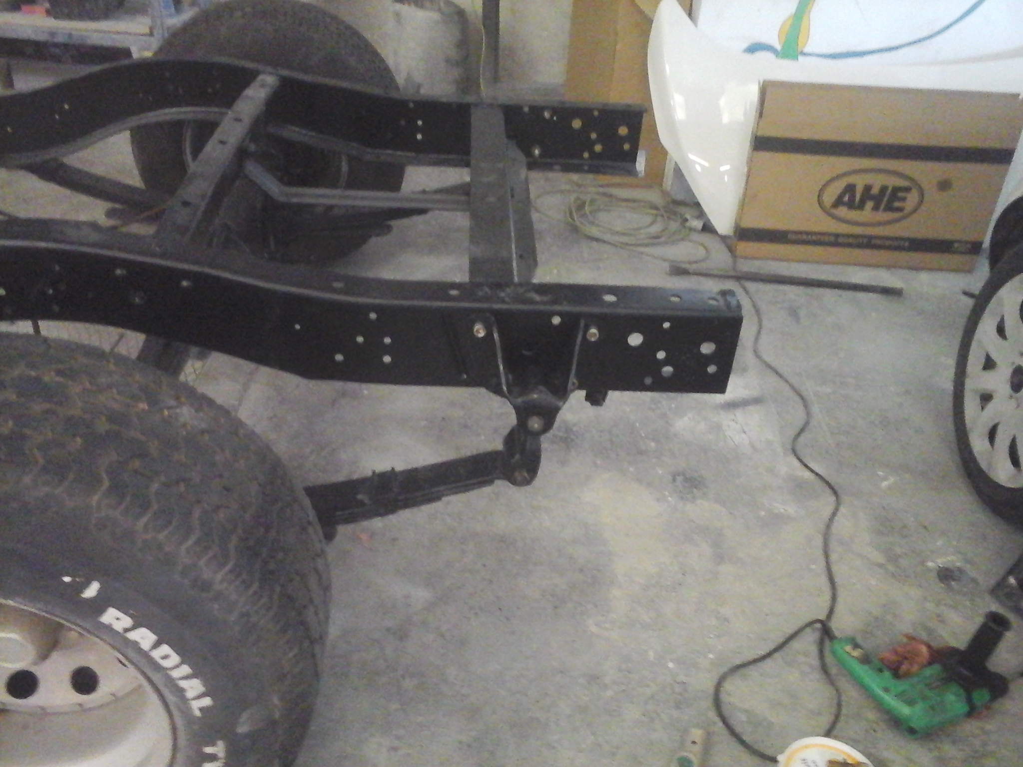

le pont est monté sur les lames posé sur ces nouvelles perches, il n'y a plus qu'a contrôler l angle du nez de pont:" ni trop ni pas assez" et voir pour de nouveau supports pour les amortos arriere qui seront bien evidemment à gaz un joli" spring under"realisé grace à des U bolts et supports de lames DE NOULLORQUERE Un bon nettoyage une couche depoxy :dance: et c'est repartit pour longtemps....

le rear shackle flip permet aux lames arrieres de travailler à plat c'est plus souple.... les jumelles seront remplacées par des plus courtes ... ce qui droppera encore l'arriere du truck . faut pas oublier qu'il n'y a pas de poids juste une benne.... je pense monter un reservoir de RAMCHARGER avec les traverses de soutien pour alourdir un peu et si c'est trop raide virer une lames du paquet ar :dance:

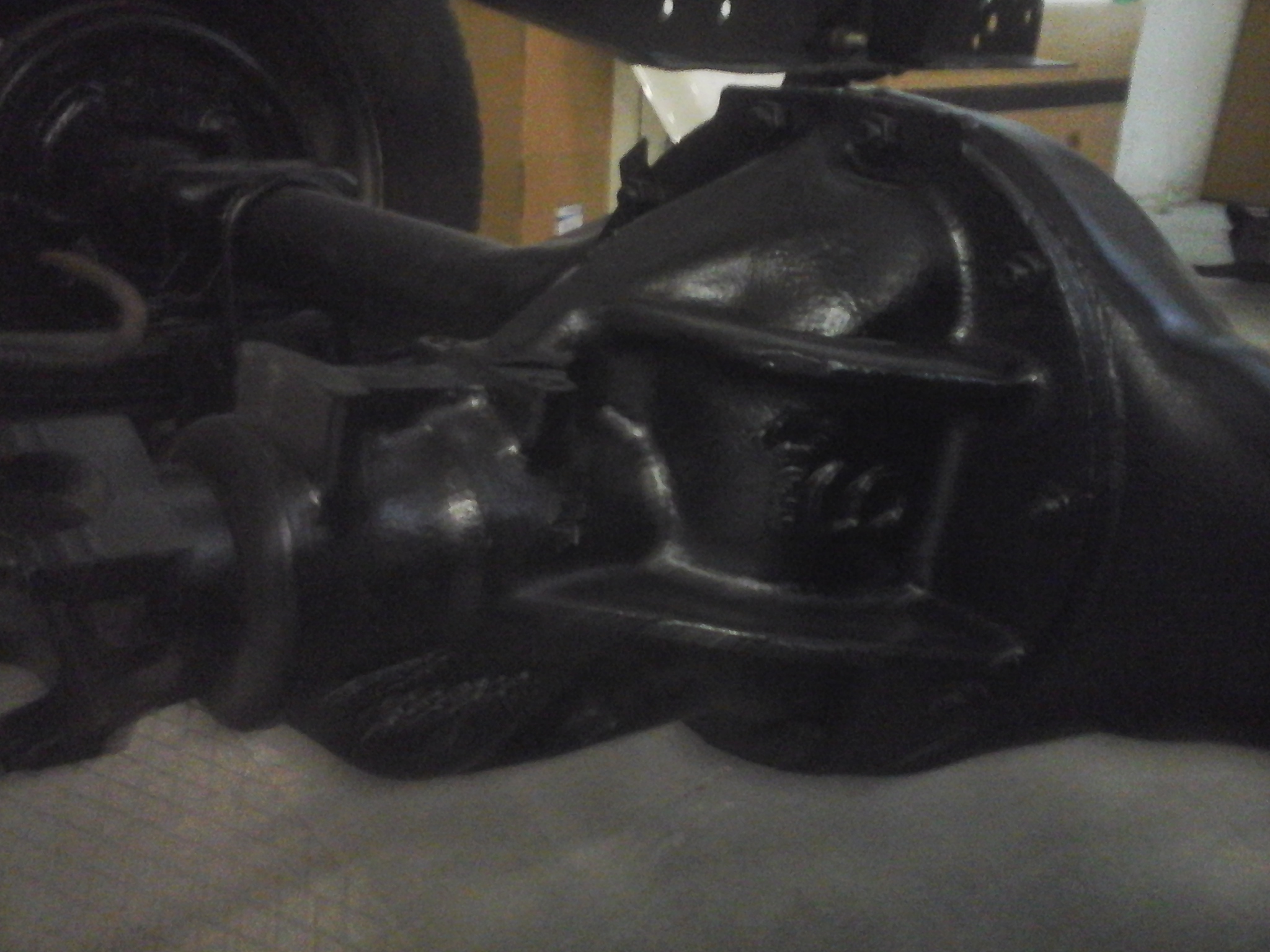

faut avouer qu'il plutot bonne gueule le 8 3/4 avec son casting de 489 et son ratio de 3.55 il attend son petit upgrade de freins à disques.... et puis la moindre piece non repeinte fait tache :whistle: :whistle:
