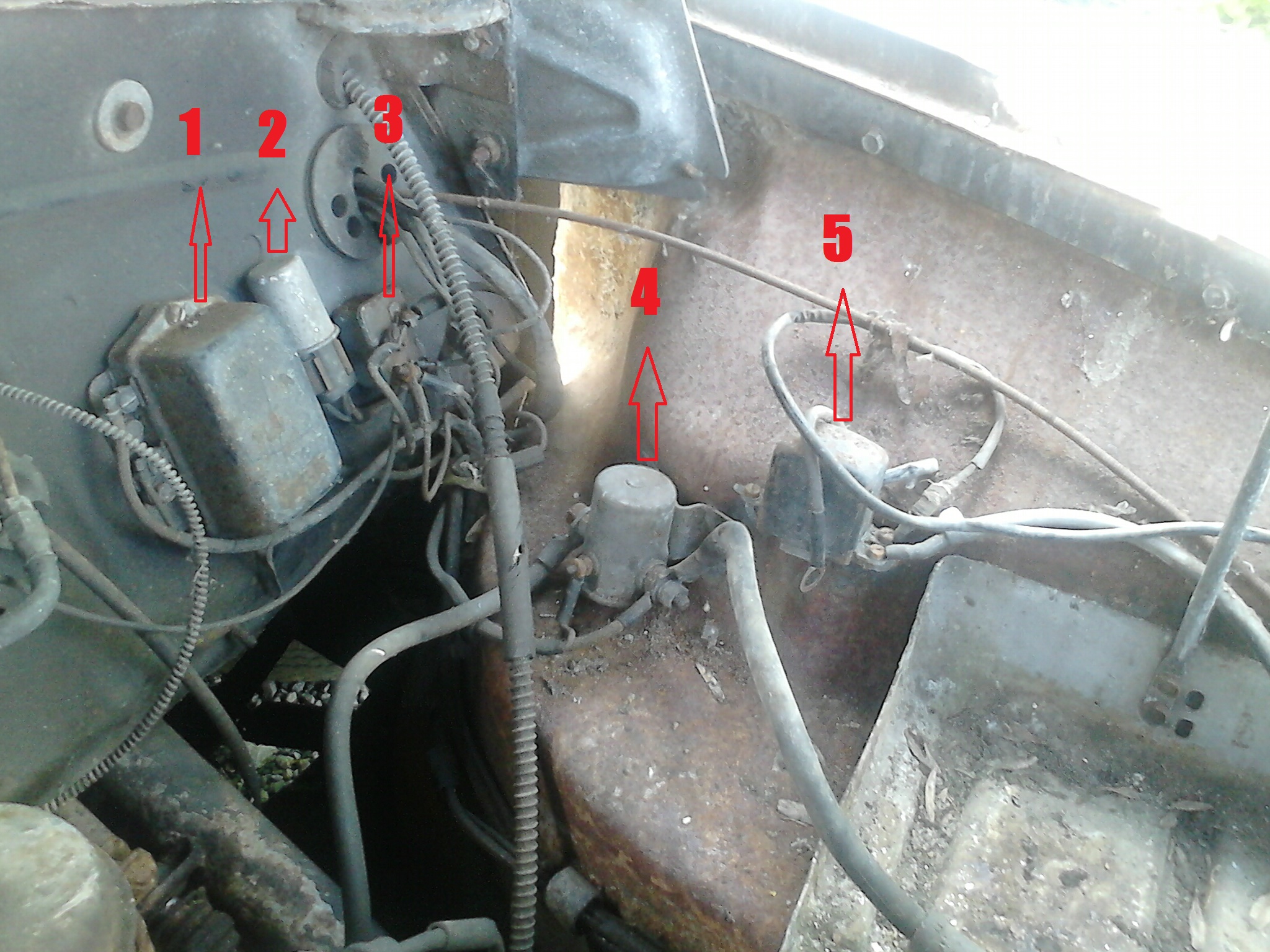

bonjour,
Il y a plusieurs 'boitiers' sous le capot a coté du moteur, pourriez vous m'expliquer leur fonction? merci
benoit

oops trouve toi un shop manual de l année de ta voiture
pour le n°1 ce serait un regulateur pour la dynamo le n°4 C'est un solenoide de demarreur un condensateur. pour le reste j'ai tout zappé

Quelle voiture ? Merci de rajouter en signature le modèle et l'année, on va pas passer notre temps à rechercher les sujets de présentation !

Très bien ainsi et avis à ceux qui postent sans préciser leur "marque-modèle-année", c'est pas parce que vous connaissez votre voiture que les autres le savant obligatoirement.
Donc:
1: régulateur
2: centrale clignotants (2 fils, à vérifier)
3: relais klaxon (à vérifier si un fil va au klaxon mais l'aspect du relais me rappelle celui de ma voiture), voir s'il y a des fils verts. Relais klaxon: 4 sorties, relais de boîte semi auto: 5 sorties, mais je ne sais pas si ta voiture a une boîte semi auto ou une boite manuelle classique ?
4: relais démarreur
5: sais pas trop, où vont les fils ?
Donc:
1: régulateur
4: relais démarreur

Les Plymouth/Diplomat/Kingsway avaient droit au luxe de la semi-auto en 1951 ?phil64 a écrit :relais de boîte semi auto: 5 sorties, mais je ne sais pas si ta voiture a une boîte semi auto ou une boite manuelle classique ?
(une autre photo sur le premier sujet sur la Diplomat montre une boîte manuelle

S'il y a un "cadran" sur la colonne de direction * derrière le volant c'est une boîte semi auto, sinon c'est une 3 vitesses manuelle classique ! Il va falloir apprendre que la "manette" à droite du volant peut prendre 5 positions : 1, 2, 3, M.AR et Neutre (point mort).
Fluid DRive
* erreur, je viens de vérifier que ce n'est qu'à partir de 1951 sur Chrysler et 53 sur Desoto et Dodge ... Voir http://www.allpar.com/mopar/fluidrive.html
A noter que quand c'est une fluid drive il y a des scripts ou emblèmes qui le précisent car "c'est important" !
Fluid DRive

N'oublie pas que la Diplomat est une Plymouth et pas une DeSoto, et Plymouth n'eut pas droit à la Fluid Drive telle quelle.phil64 a écrit :erreur, je viens de vérifier que ce n'est qu'à partir de 1951 sur Chrysler et 53 sur Desoto et Dodge ... Voir http://www.allpar.com/mopar/fluidrive.html
In 1953-54, Plymouth offered a variant called “HyDrive”, which is a 3-speed manual unit and clutch, with the fluid coupling updated to a modern torque converter

Pour les dates mentionnées, c'est pour le "cadran", pas la boîte qui était dispo bien avant chez toutes les marques (sauf Plymouth). Pour Plymouth le Std Catalog indique une option semi-auto (à 146 $) en 1953 et 54.
Donc pour la Diplomat c'est boîte méca, "three on the tree" ....

C'est donc bien une boite manuelle, j'ai bien les 4 positions et le neutre...
pour le boiter 4, les cables vont bien au démareur!
pour le boitier 5, les 2 cables de droite vont vers l'avant, a coté de la batterie (ou il y a l'eau), vers un emplacement qui est vide (voir photo ci dessous). Le cable de gauche, tres court, n'est pas raccordé!
A quoi sert bien ce boitier??? surement une ajoute???
salutations
benoit
bin les gars vous m'épatez dans vos explications;-) genial

Il est en effet possible que ça soit un rajout lors de l'importation, style relais pour les klaxons "ville / route" obligatoires dans les années 50-70. D'ailleurs le "U" qui est fixé à l'avant pourrait en être le support ?
Surt une photo de Cranbrook on retrouve certains "composants" mais justement pas le 5 !
Je mets pas la photo elle est trop grande ... https://upload.wikimedia.org/wikipedia/ ... nbrook.jpg
Sur celle -ci on retrouve tout sauf le 5 !!!
