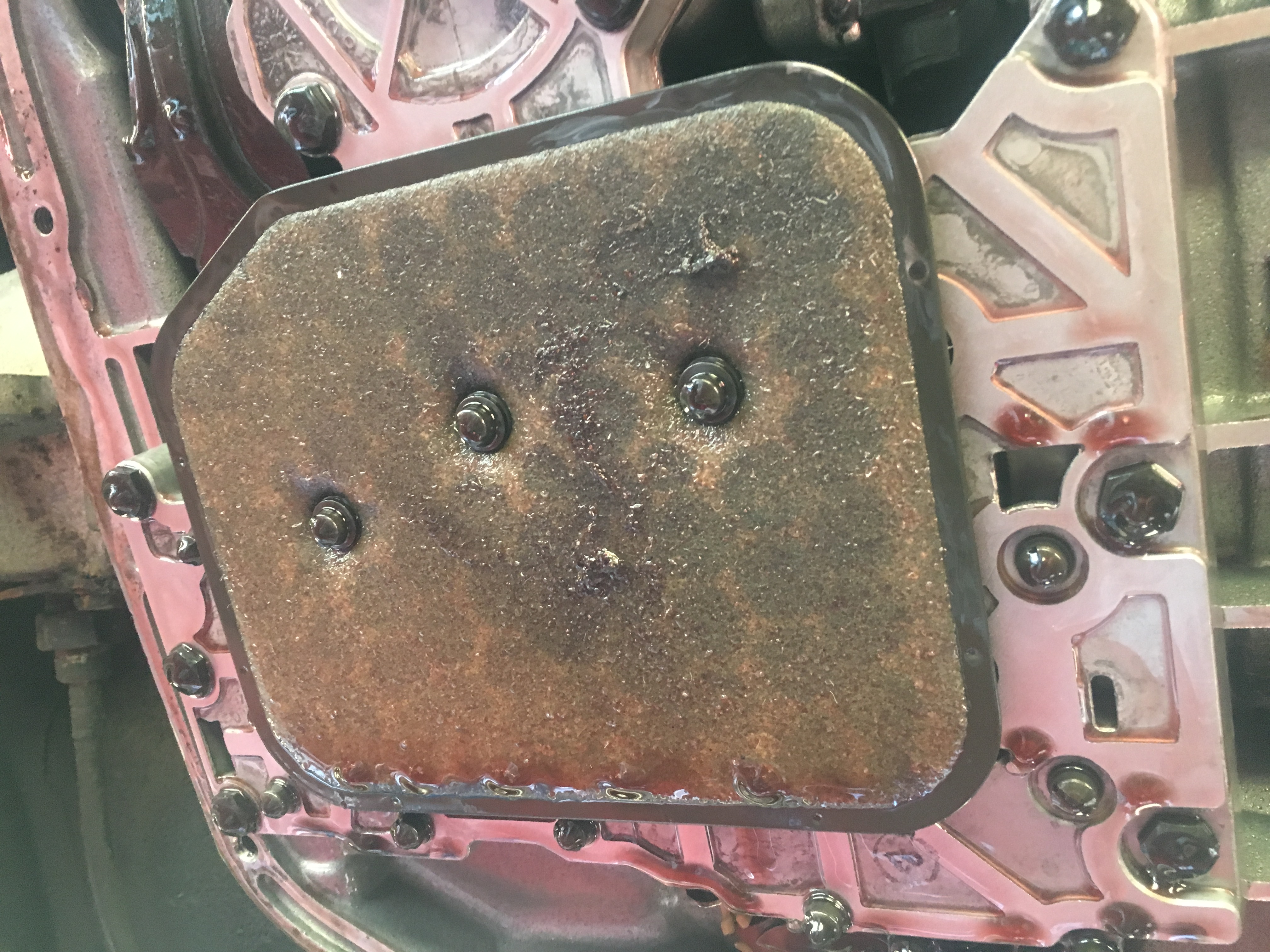

Voici les photos de la vidange de la boîte il semble que quelques choses cloches vue les depot métallique dans l huile , donc je vais tomber la boîte et ouvrir

Sûrement le groupe d'embrayage Ar à changer, ce que tu vois au fond du carter est ce qu'il y avait sur les disques !!! D'après le "manual" c'est le "rear clutch" qui est embrayé en 1 (enfin dans toutes les positions "forward") et le front clutch qui est utilisé en R. Bizarre mais c'est comme ça sur les Torqueflite alu.
Je te dirai de vérifier le réglage des bandes mais elles ne servent pas en breakaway, le 1 de D (mais la "rear" est serrée en 1).
D'autre part si la tringlerie de passage de vitesses est déréglée c'est catastrophique car tu vas te retrouver sur des positions intermédiaires (entre N et R par exemple) ce qui va entraîner des dégâts internes en faisant coller des embrayages ou bandes qui n'ont pas à l'être ensemble.
Il faut penser qu'une BA n'est pas éternelle donc 20, 30 ou 40 ans c'est ....beaucoup, même si on met de l'huile, même si on n'artille pas, bref c'est comme un moteur ou des freins ça doit se refaire de temps en temps !

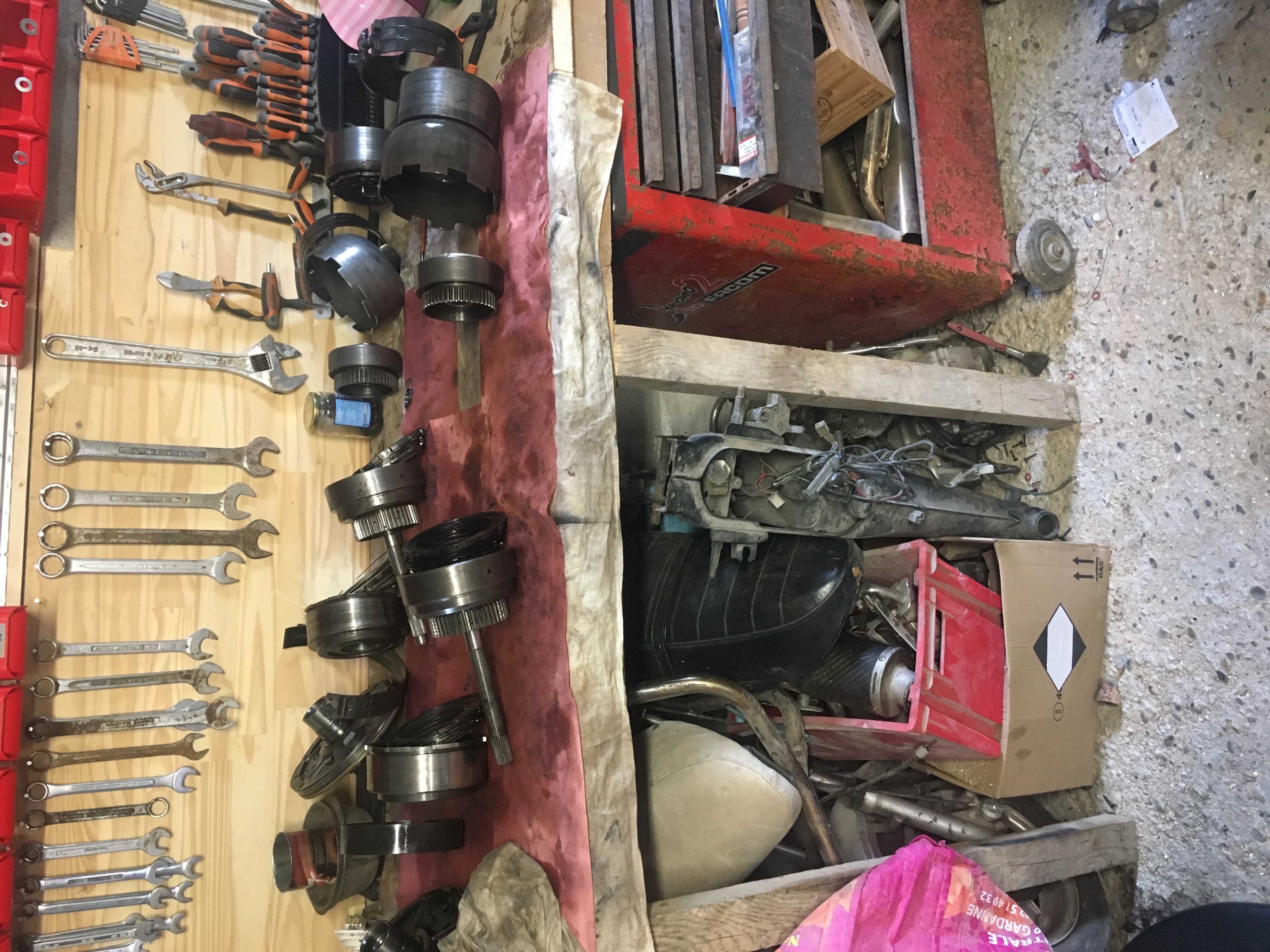

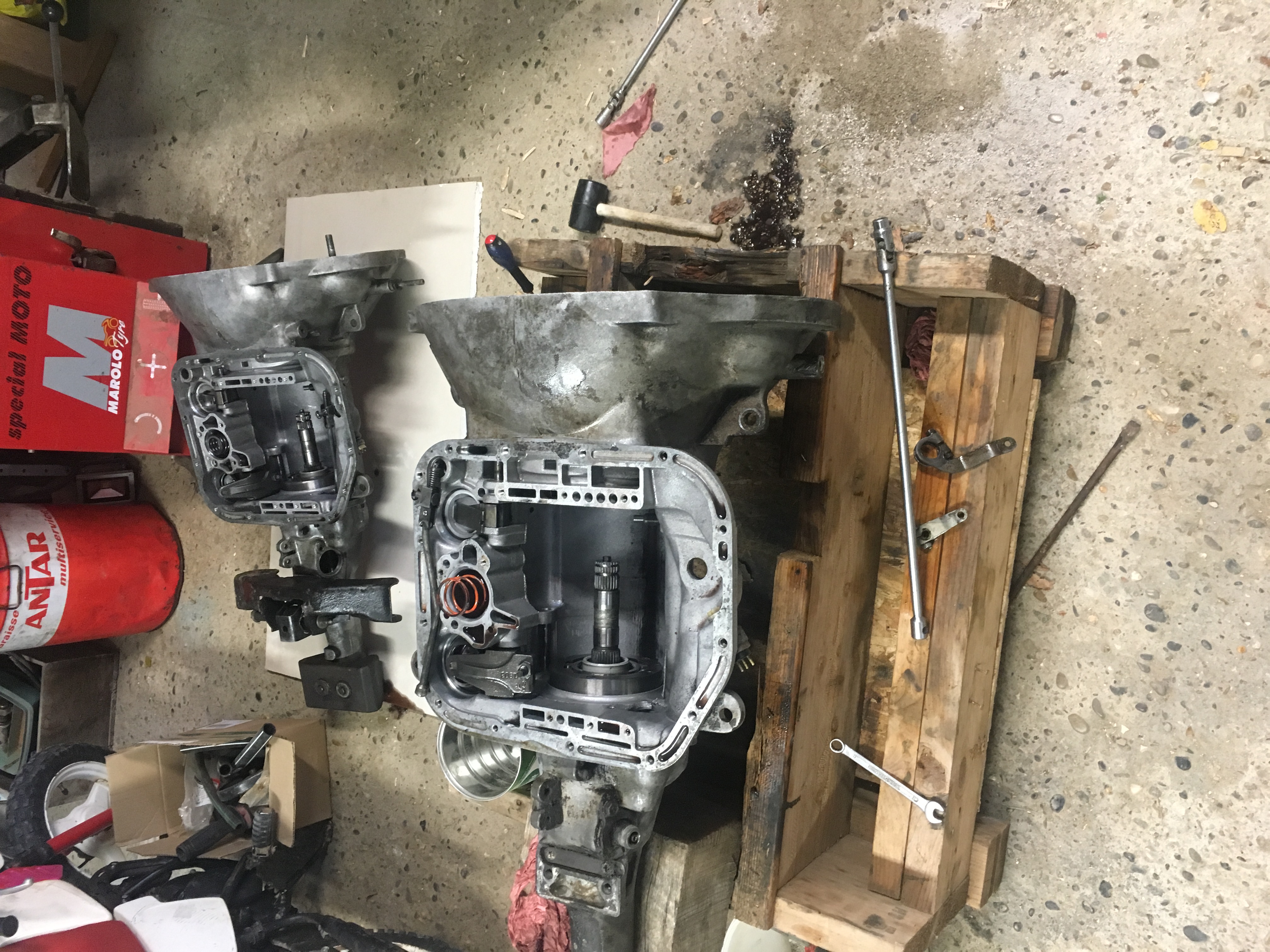

Voila ce week end nous avons tomber la boîte et ouvert l ensemble en effet c est Bien le rear clutch qui est en cause comme la si Bien dit Phil64 la garniture dès disque garni a disparu et les disque lisse était bleu donc ca explique la panne en revanche une idée de la cause par ce que j ai commander le kit de réfection je vais tout changer mais je me dit à part l usure qu est ce qui peut expliquer cet usure prématurée si vous avez des pistes j ai pas tres envie de tout changer et de recommencer dans 1 mois merci en tout cas à tous pour vos conseil

cette usure prématurée
, pourquoi prématurée, la boîte a été refaite récemment ? Si la réfection date de 10-15-30 ans (ou jamais) je ne pense pas que le terme "prématurée" est correct ! L'usure ça existe partout où il y a des pièces qui tournent, translatent, sont en contacts, etc... et dans une BA c'est bien le cas.
Ensuite il y a peut être des jeux de montage à respecter, je ne connais pas les 904 ou 727 mais sur les précédentes, les Torqueflite "fonte" il y avait un réglage de jeu du front clutch (car c'était lui qui avait les fonctions du "rear" des Torqueflite alu) à respecter sinon en effet usure prématurée ou non fonctionnement. Cela se règle par des épaisseurs différentes des disques de façon à obtenir le jeu requis.
Le shop manuel de la voiture explique la réfection de boîte donc il doit y avoir des infos sur les jeux, s'ils sont requis.
