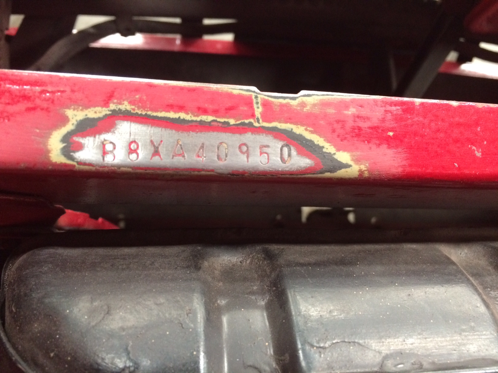

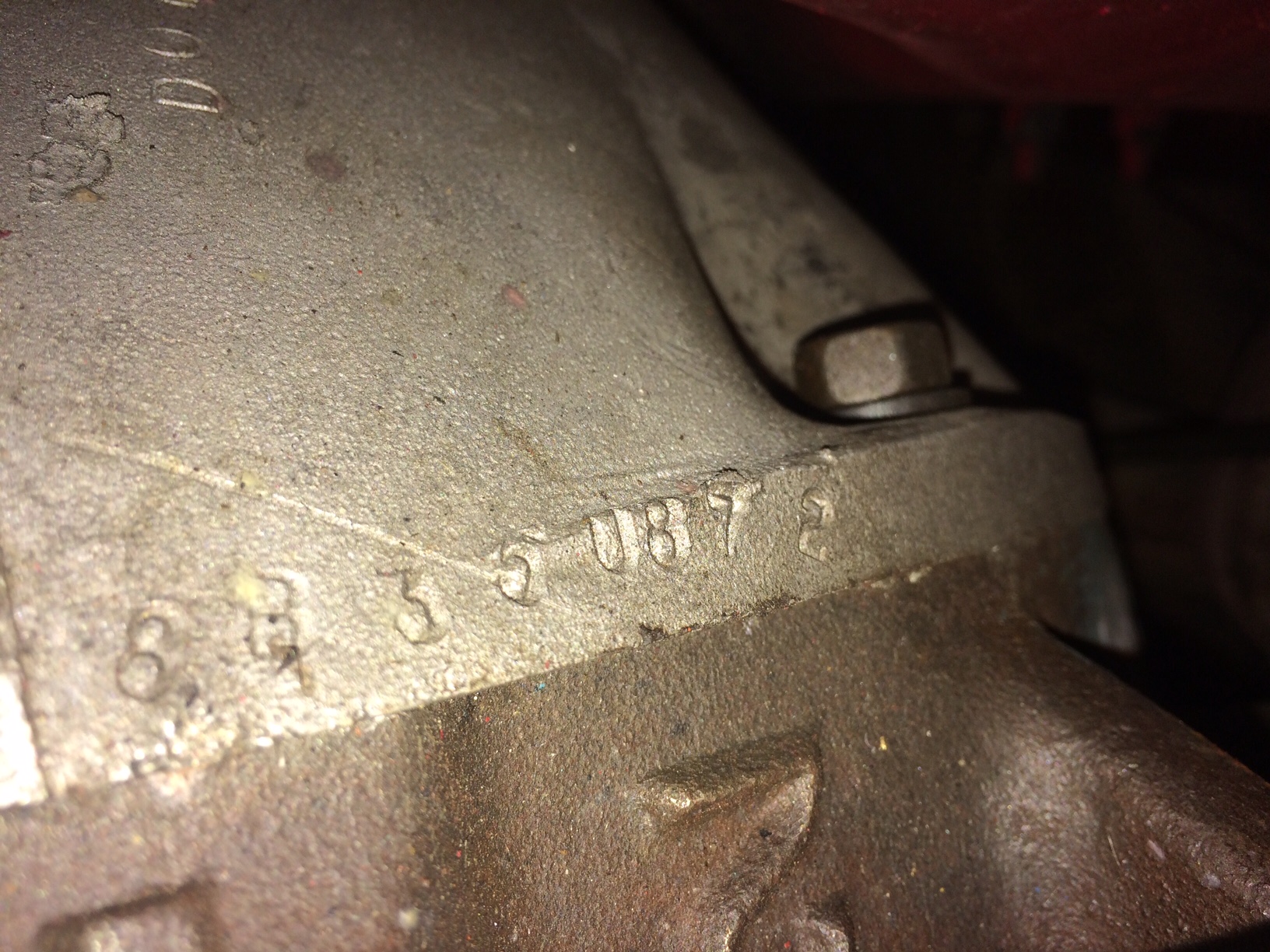

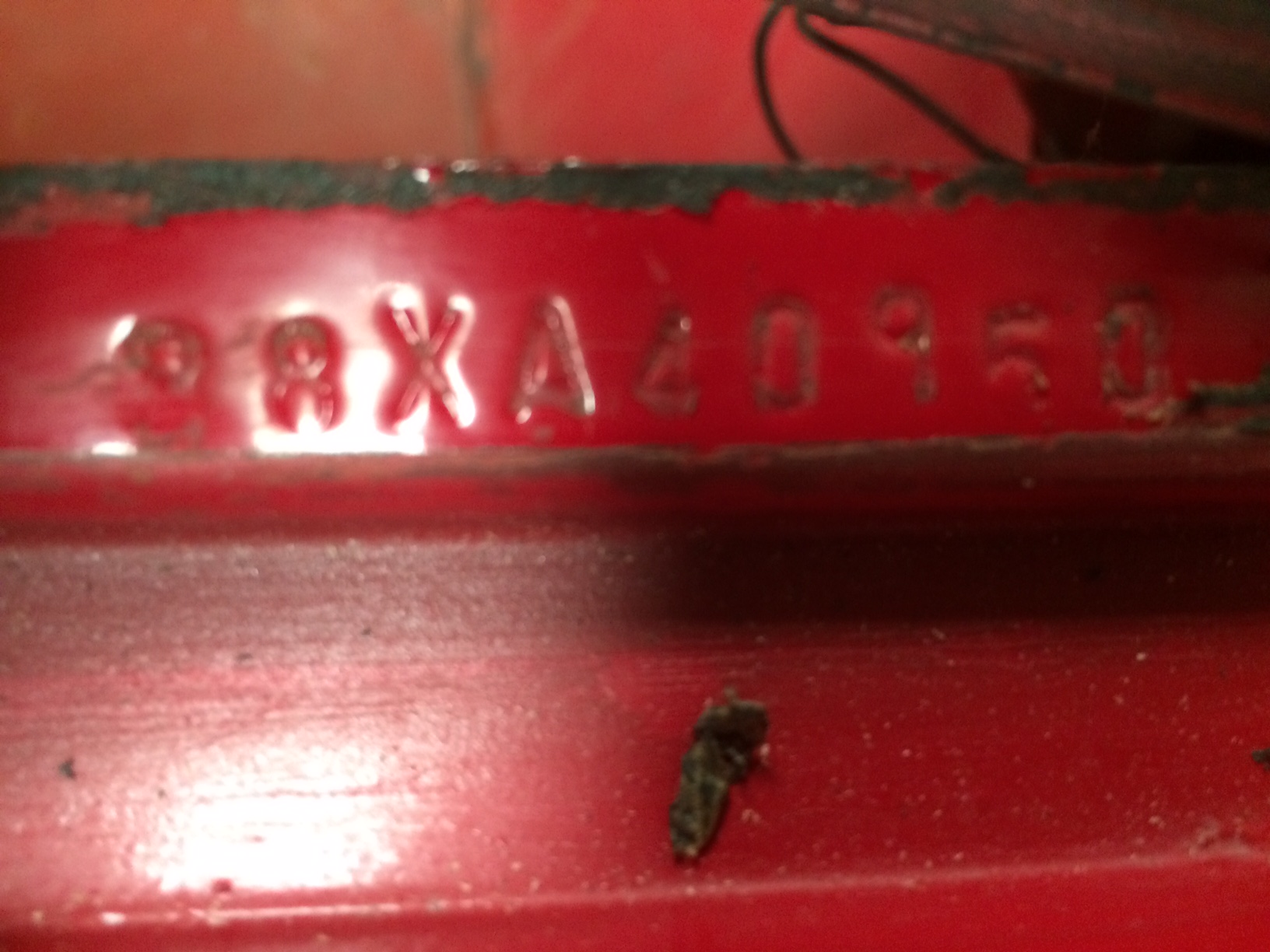

Je vous fait part de ce que je découvre concernant l'origine de ma voiture...
Je suis en parallèle en train d'essayer de rentrer en contact avec le papi qui la vendu...a savoir que c'est pas gagné il est joignable uniquement via son téléphone fixe, et j'ai pas son téléphone.... :think:
J'ai réussi a prendre une photo du VIN (sur ma boite de vitesse qui confirme le que c'est la boite d'origine :wink: o (seul les 8 derniers numéros du VIN sont frappés)
FullSizeRender(2).jpg [ 715.73 Kio | Vu 4080 fois ]
Ensuite j'ai vérifié que le support de radiateur ainsi que la gouttière du coffre soit bien frappé avec la série de lettres/chiffres qui correspond au (vehicle order) que l'on retrouve sur la fender tag...et ça match, c'est kool! ça prouve qu'elle n'a pas taper déjà :dance:
FullSizeRender.jpg [ 499.75 Kio | Vu 4080 fois ]
IMG_3003.JPG [ 411.83 Kio | Vu 4080 fois ]
Par contre je ne trouve pas d'info sur le fait que ce numéro (vehicle order) commence par un A.....
Toutes celle que je trouve sur le net ont 6 chiffres :think:
