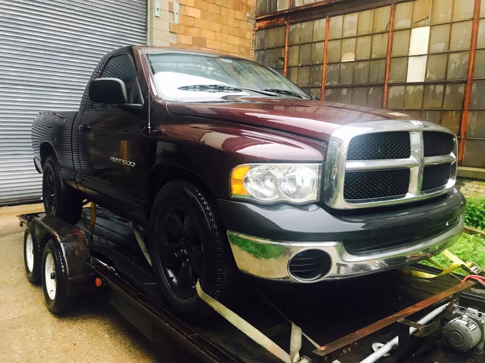

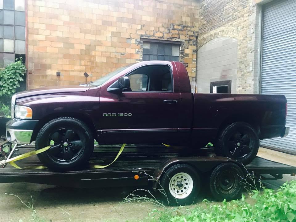

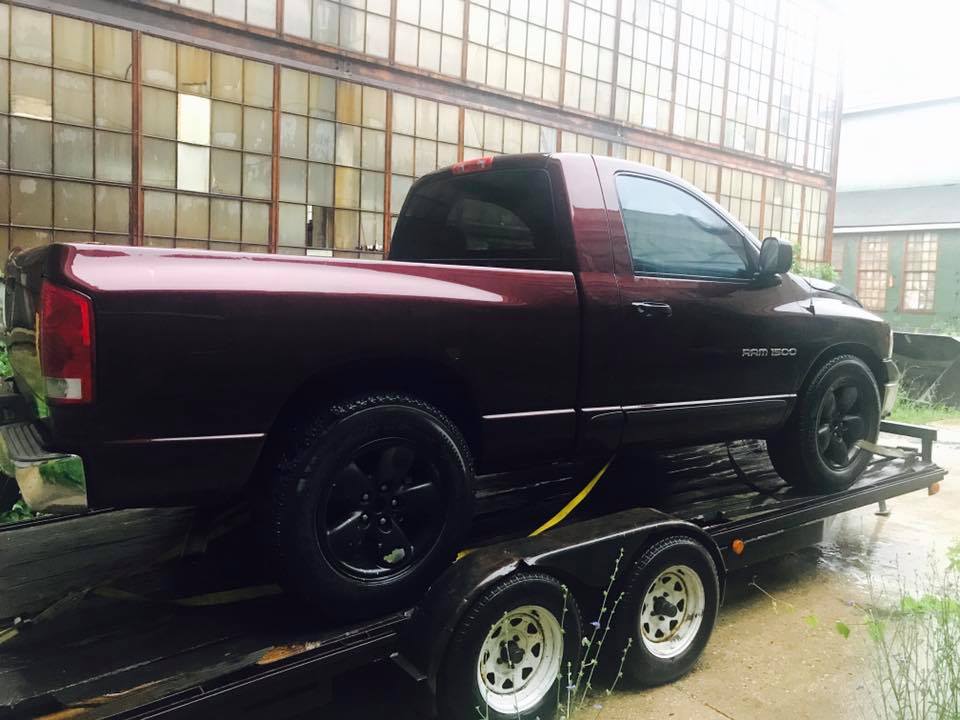

Quelques photos du Dodge chez Frenchy Export LLC en attendant la tronçonneuse....

Quelques photos de la mise en container.La cuda fera le voyage en compagnie d'une satellite 72 :wink:
Derrière.....c'est le débarquement.
