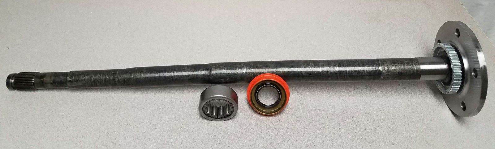

Le problème c'est pas de le raccourcir, c'est surtout de savoir si Moser ou autres font des arbres de roue sur mesure pour ces ponts.
Pourquoi les arbres de roues ne se retaillent pas?
dodgefred écrit:
NORME ALLEMANDE c'est un 9 1/4 :dance:
YA C'EST CA!!!! :wink:
MessagePosté: Mer Juil 19, 2017 9:05 pm
Pour le retaillage des arbres de roue.... il y a pas mal d'arbres qui sont plus petit en diametre à l'endroit ou il n'y a plus de cannelures.
... En plus en France c'est presque sur que ça coutera plus cher qu' en prendre des sur mesure aux US.

... normalement on passe par "Moser engineering" mais j'ai l'impression que le pont du Ram n'est pas le candidat ideal pour ce genre de modification.... déjà on dirai que c'est un C clips donc bof. :|
MessagePosté: Jeu Juil 20, 2017 12:02 am
Oui moser en font pour 9 1/4:http://www.moserengineering.com/custom-axles/custom-rear-axles/c-clip-axles/custom-c-clip-31-spline-axles.html
Disons que ce serait le pont d'origine qui va avec le moteur.
