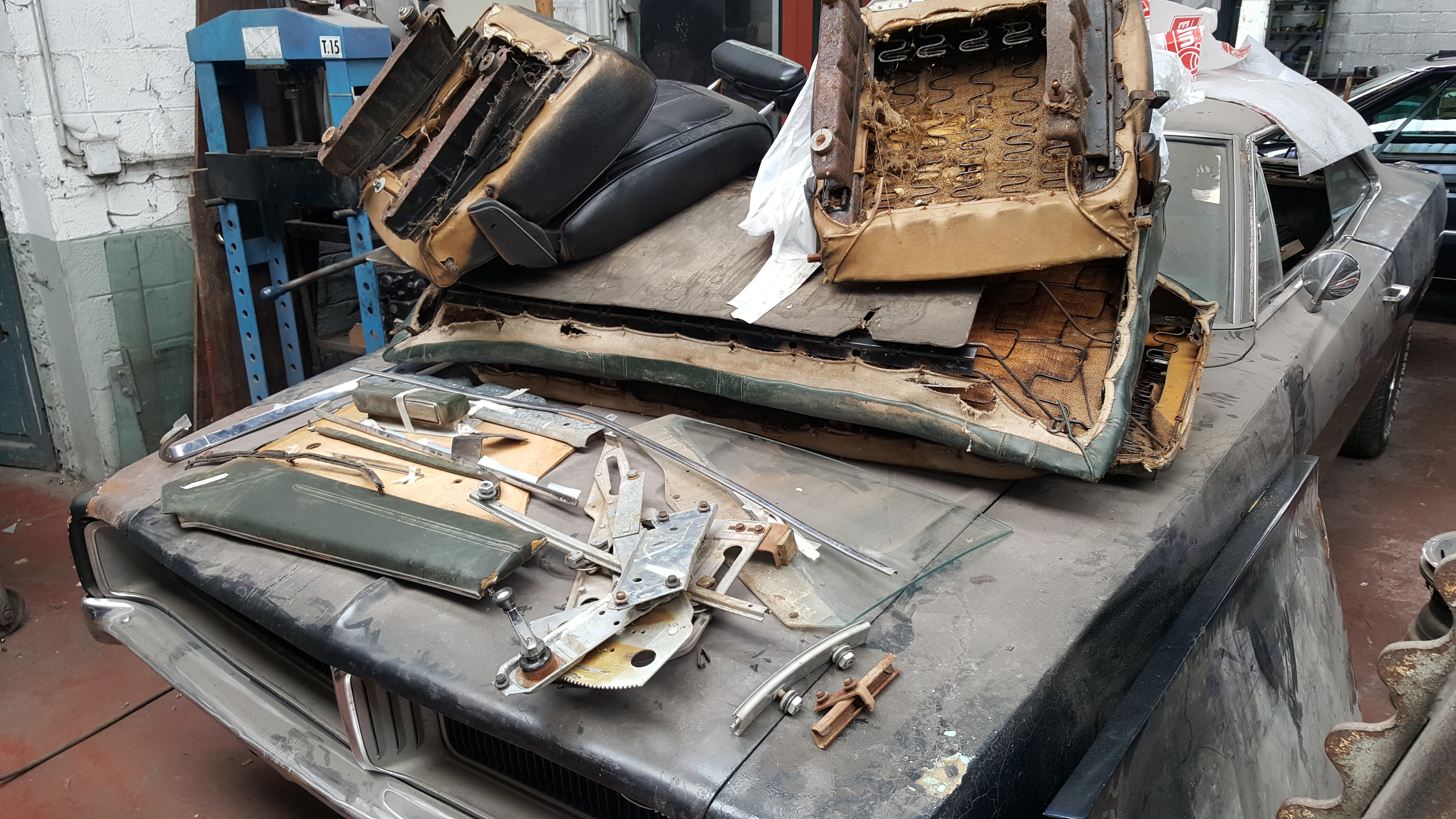

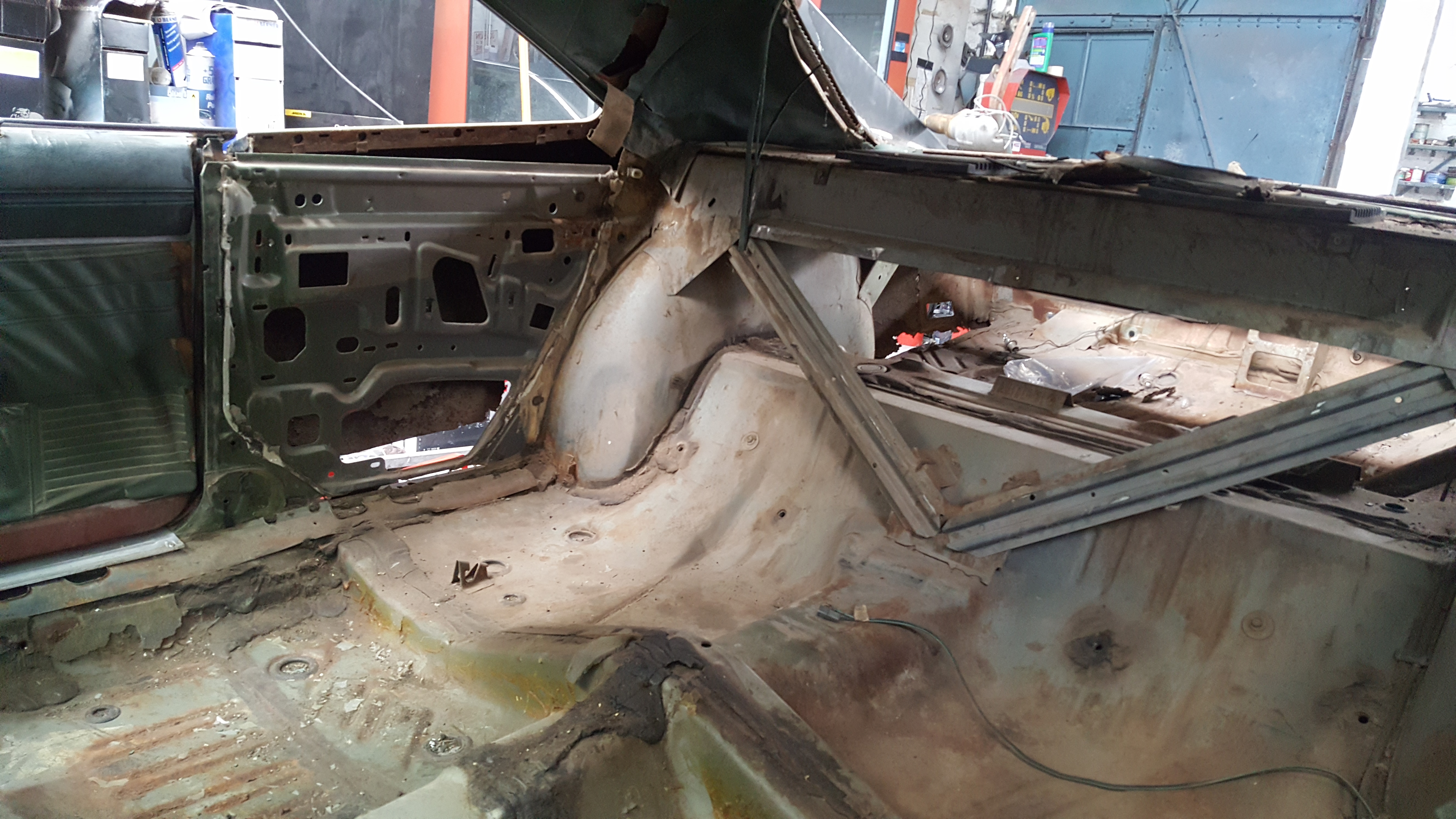

Un peu de démontage aujourd'hui dans les heures creuse :)
20170720_104608.jpg [ 4.8 Mio | Vu 2363 fois ]
20170720_104621.jpg [ 4.6 Mio | Vu 2363 fois ]
20170720_104627.jpg [ 4.22 Mio | Vu 2363 fois ]
20170720_104630.jpg [ 4.95 Mio | Vu 2363 fois ]
20170720_104642.jpg [ 4.71 Mio | Vu 2363 fois ]
Le Panneau de porte arrière droit avec la vitre et son mécanisme en moins :)

Ça avance et Le plancher est propre :dance:
MessagePosté: Jeu Juil 20, 2017 7:04 pm
Messages: 169
ça avance bien c'est vrai :) au niveau plancher c'est vrai que c'est très propre, juste le coté conducteur où ils ont mis des tôles rivetée car c'était un peu pourri et pour faire passer le levié de vitesse :/
je reçois bientôt les pièces et j'ai un plancher complet pour réparer :)
