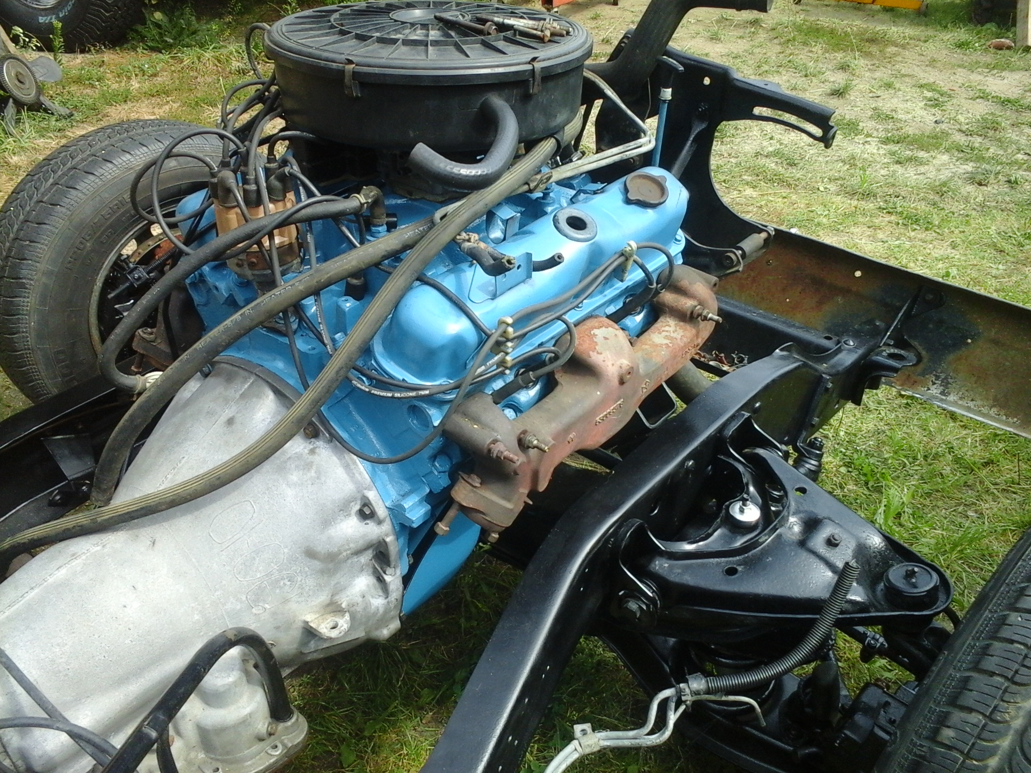

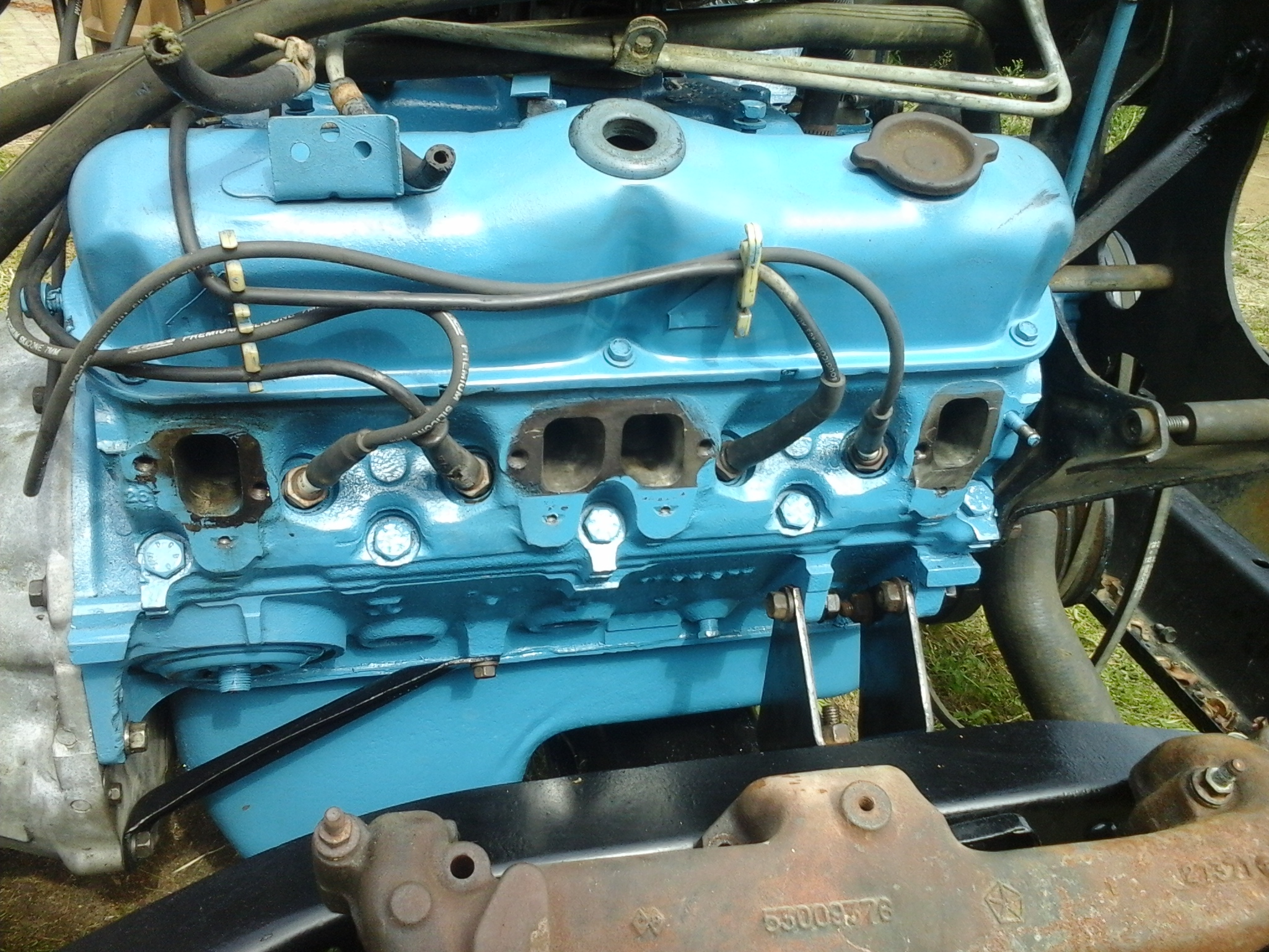

Ah j'oubliais pour ceux qui veulent faire la conversion faut refaire la ligne ou une double ligne. Pour monter ces collecteurs il faut virer les goujons des culasses pour les remplacer par des plus longs ou des boulons adéquat... les goujons débouchent dans les passages d'eau donc prévoir un peu de pâte à joint silicone pour étanchéifier le filetage... sinon ça risque de fuir. sur la photo il m'en reste un à virer.

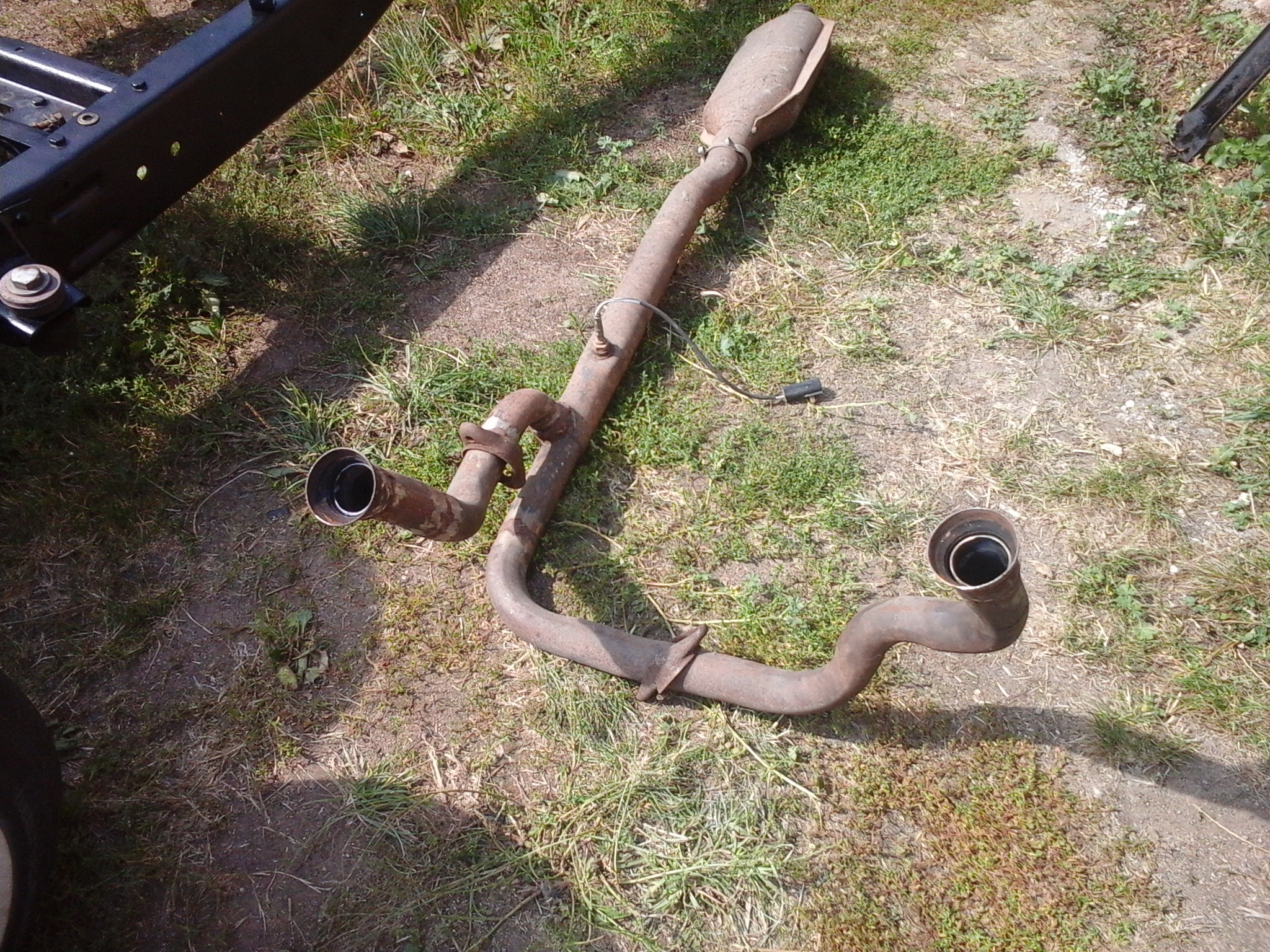

Modification du Ypipe. Et greffe dun ecrou et de la sonde LAMBDA pour le calculateur ECM :dance: :dance:
Va falloir rallonger les fils jusqu'au catalyseur :wink: et puis comme je pense lever le chassis pour passer le y pipe. :wink:

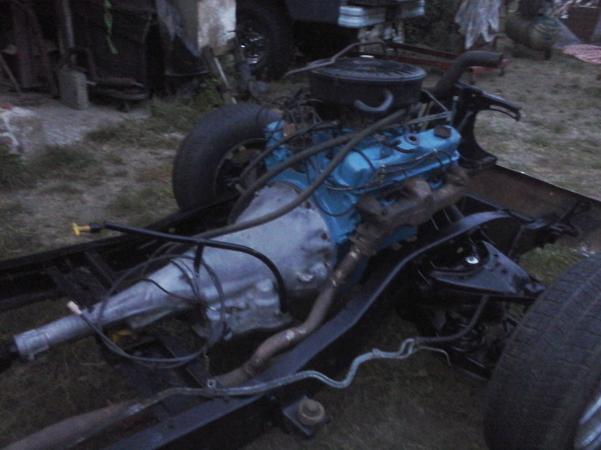

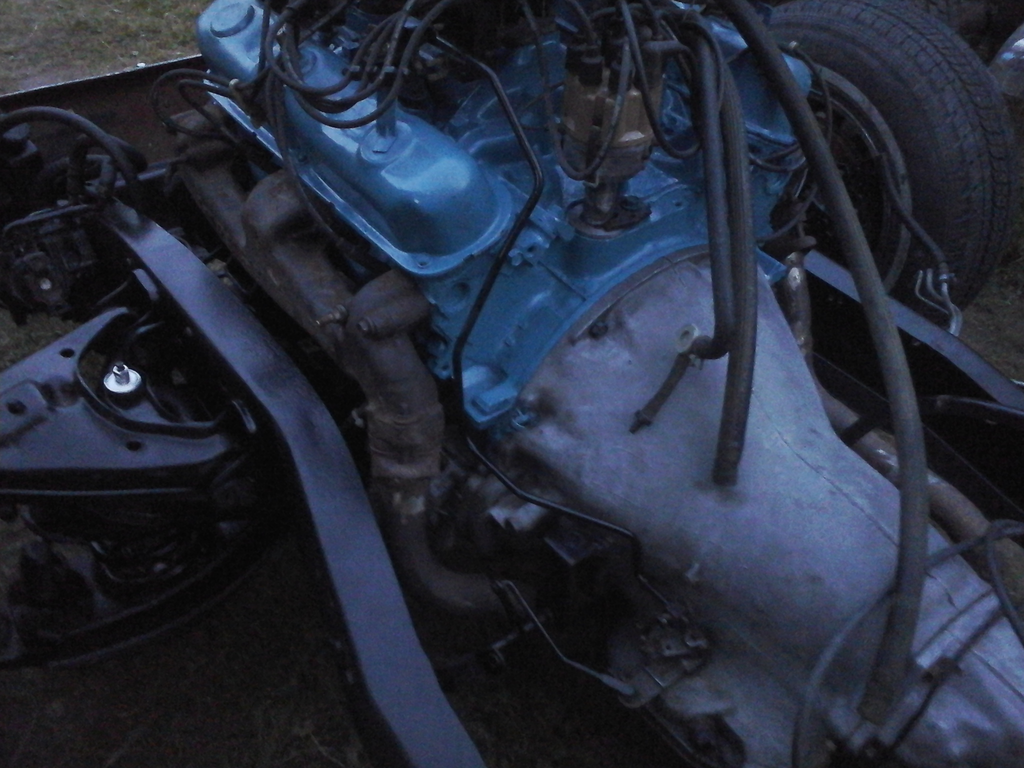

Woui bien sur qu'il va virer le Y est une ébauche avant la fabrication en inox avec des tresses souples pour amortir les vibrations.. et puis il y aura une double ligne pour'l' arriere.

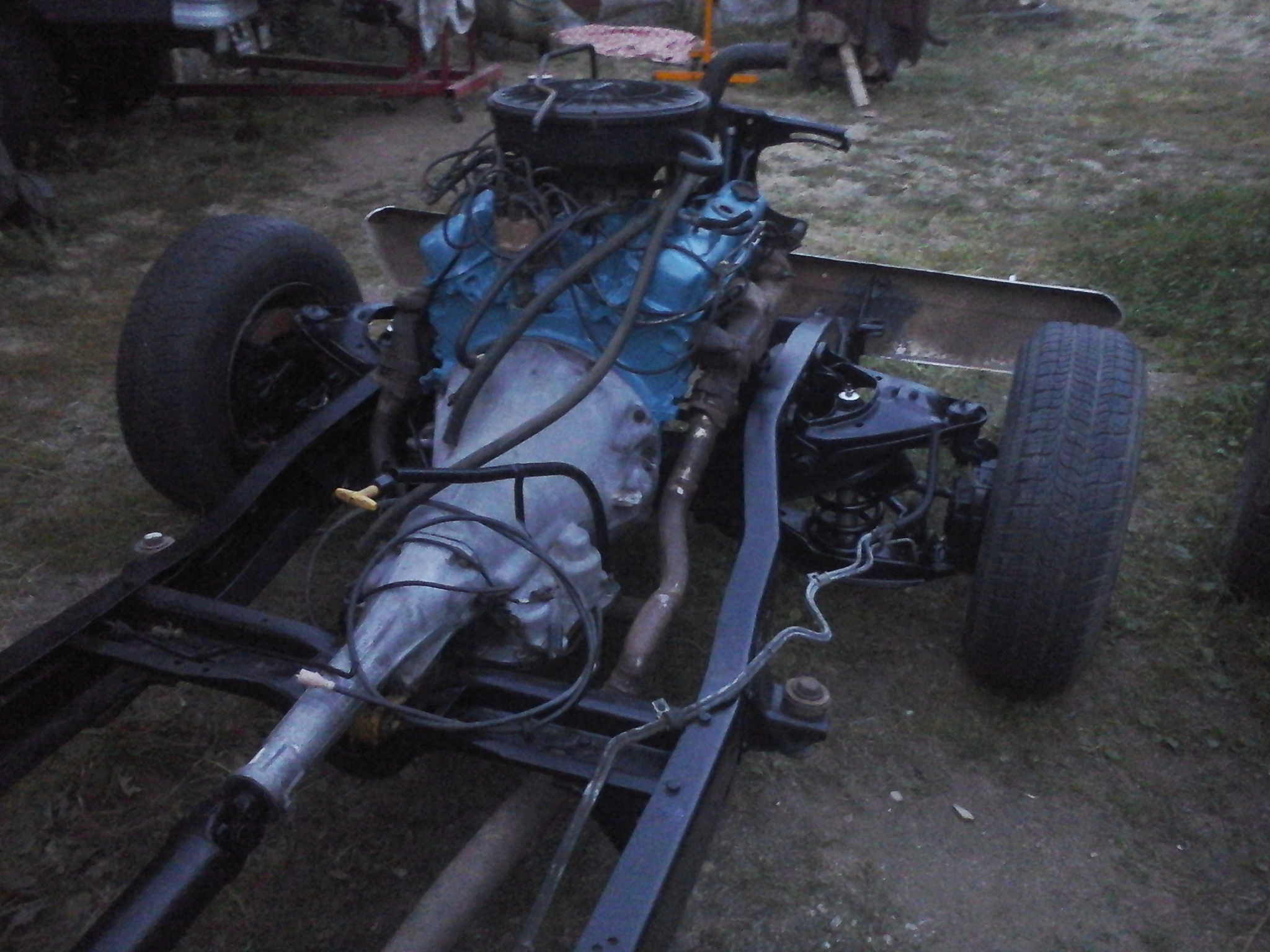

Ça touche pas et ça passe très prés( d’où 'l’idée de manchon en tresse souple des fois que.).. je vais modifier la tringlerie de kickdown qui risque de frotter contre l'arriere du collecteur. quitte à refabriquer une bielette. :dance: c'est bon pour cesoir :clap: :clap: :clap:

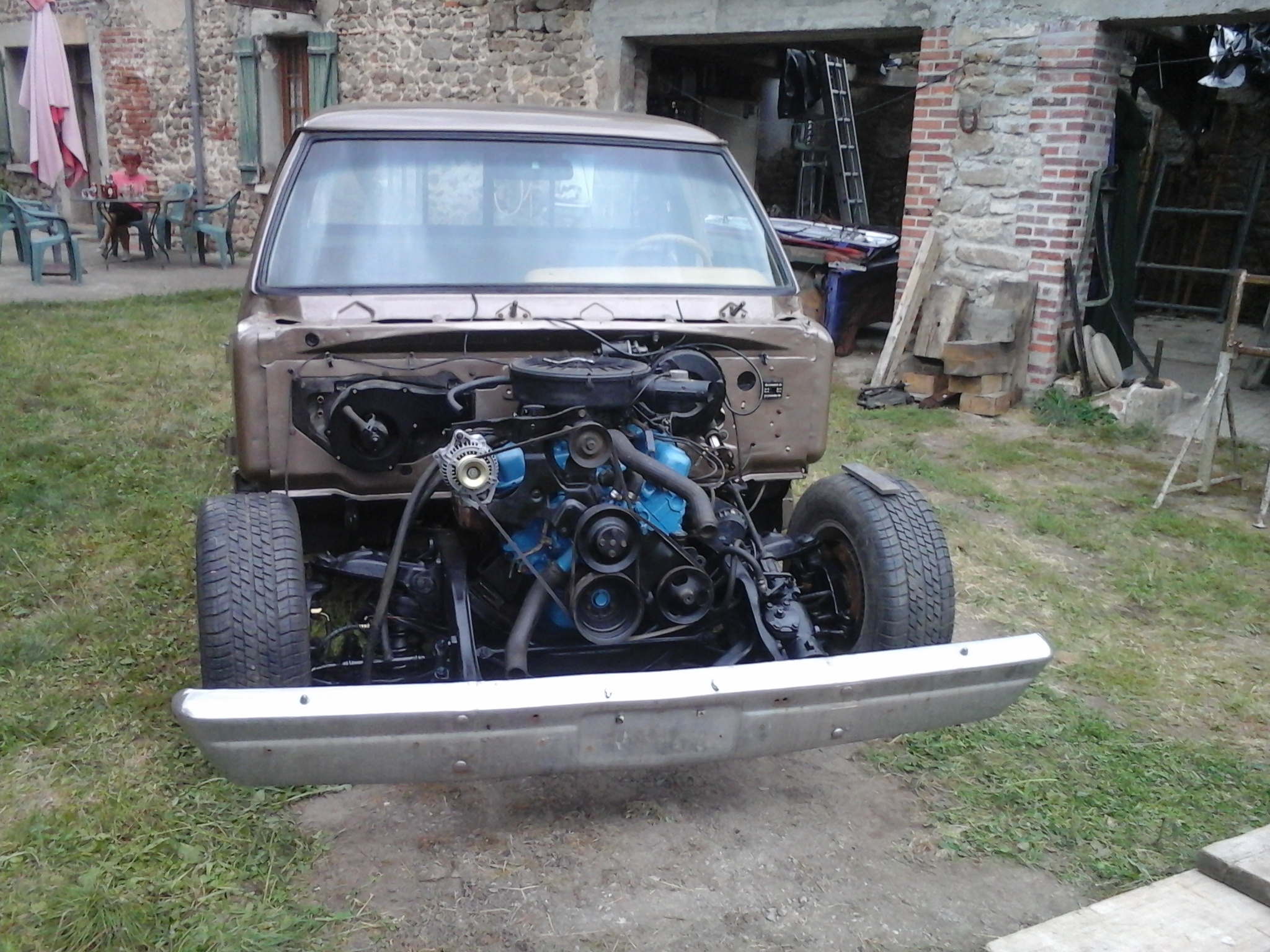

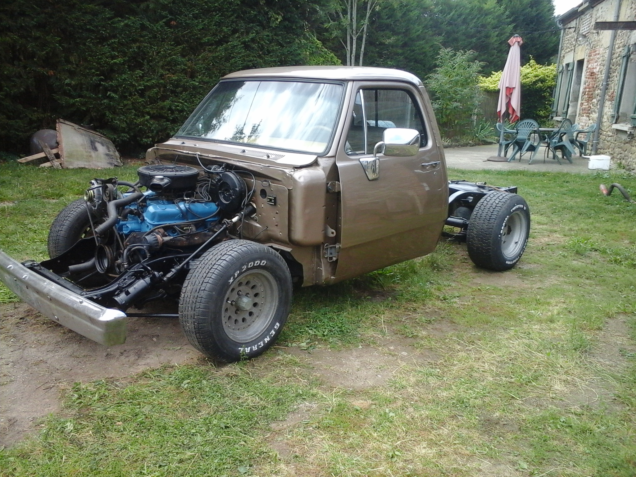

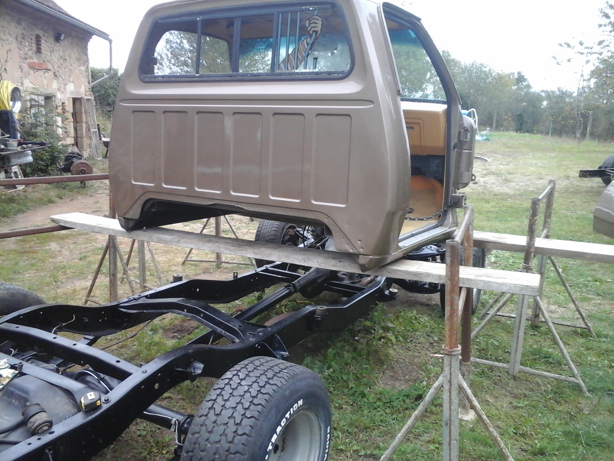

J'ai profité des derniers jours de vacances de potes pour un bon coup de main . "le swap de cabine" chez moi ça devient récurant... :dance: :dance: Donc depose du clip avant, du capot, deconnexion de la colonne de direction , des freins , du faisceau electrique, c'est fou ce qu'il y a comme pieces sur une bagnole :whistle: :whistle:
cab swap.jpg [ 1.24 Mio | Vu 2610 fois ]
cabonframe.jpg [ 1.23 Mio | Vu 2610 fois ]

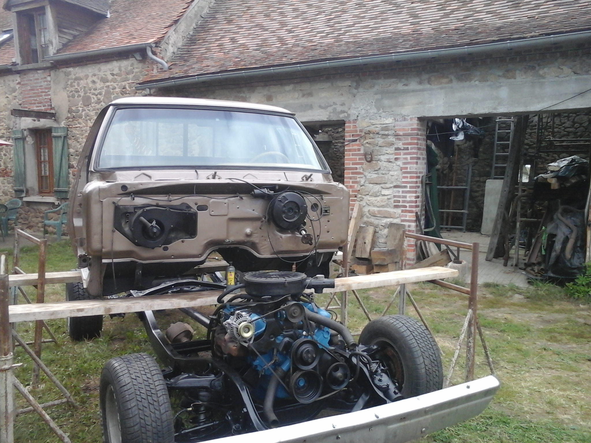

Portes enlevées, banquette déposée, avec l'aide de quelques costaud et d'un échafaudage la cabine s'est soudain retrouvée sur élevée; après c'est simple on vire le châssis en le poussant et on remet l'autre tout beau en place. et puis il n'y a plus qu'a la poser en place après une pose dégustation biere maison :dance: :dance:
cabonframe02.jpg [ 1.19 Mio | Vu 2609 fois ]

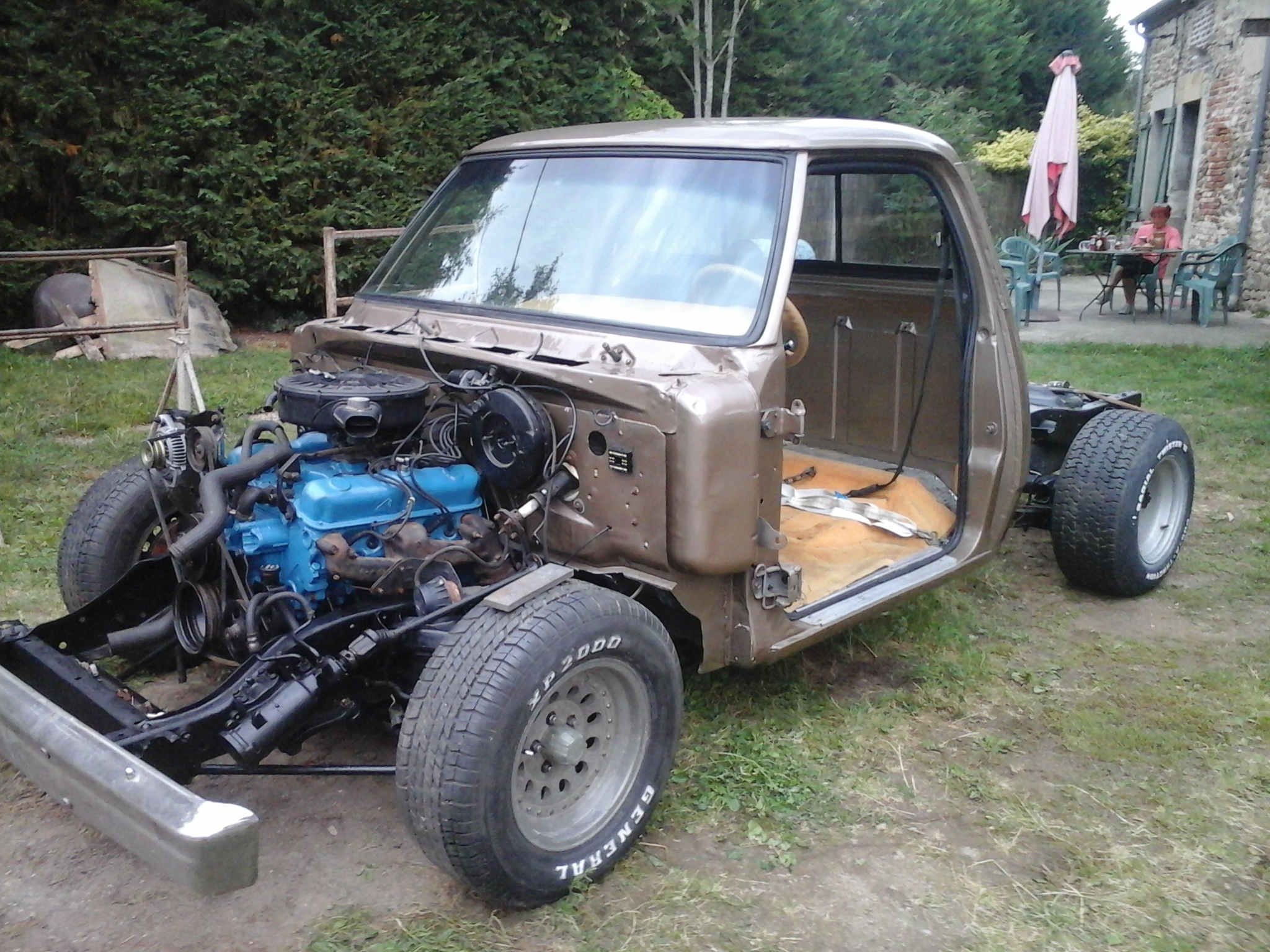

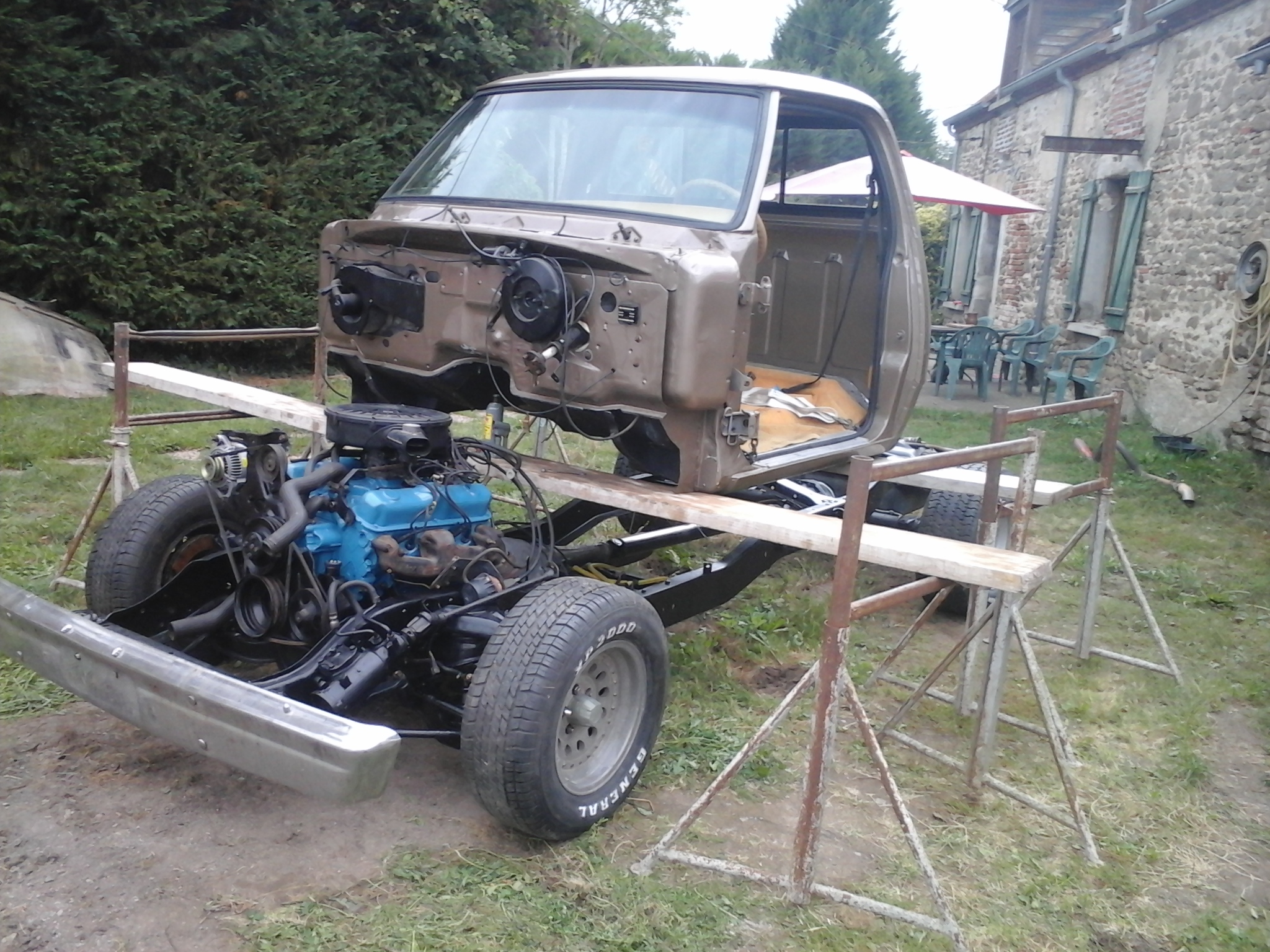

Une fois désaltérés , et le principe du "PONT 4 COSTAUD" éprouvé la cabine se retrouve sur son châssis reste plus qu'a bien la positionner sur ses silent blocs... ce sera facile pour les futurs alignements des éléments de carrosserie :dance: :dance: .
cabonframe03.jpg [ 1.3 Mio | Vu 2609 fois ]
cabonframe .jpg [ 1.22 Mio | Vu 2609 fois ]

Maintenant il y a du taf il faut tout revoir connecter le faisceau, remonter les portes sans scratcher la peinture, :? :evil: vérifier les serrages j 'ai fait une" check list" afin d'essayer de rien oublier.
En fait j'adore ça c'est comme une grosse maquette à l’échelle 1 :dance: :clap: :clap:
De quoi patienter en attendant l arrivée des pièces commandées.... :whistle: :whistle:
