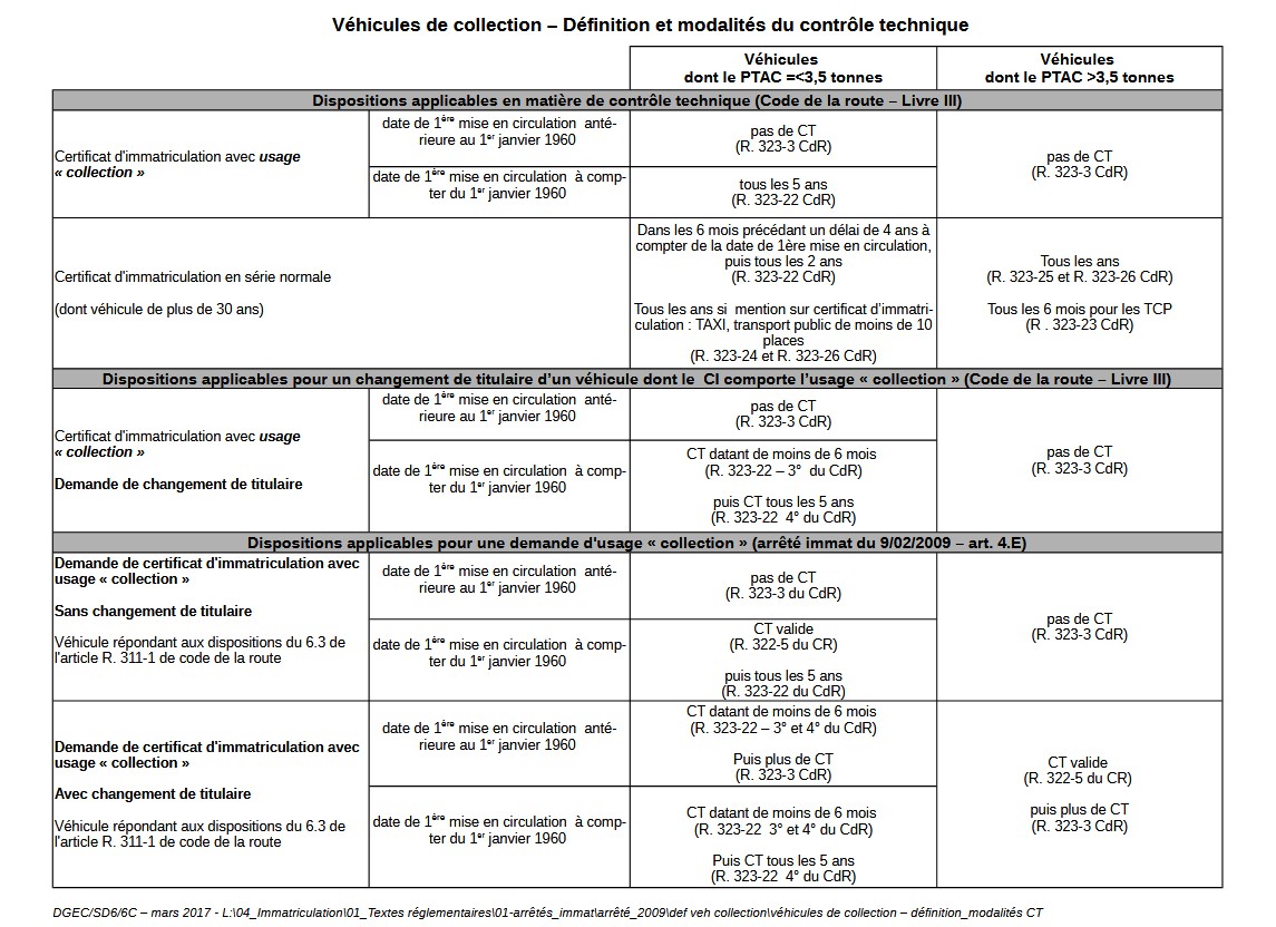

Salut une petite question : pour faire ma CG, ai je besoin d'un CT ?
Voila ma situation : véhicule importé hors UE, j'ai le formulaire des douanes, l'attestation FFVE
Est ce que je file direct a la pref ou est ce que comme je le pensais CT obligatoire pour la pref ?

il faut un CT accepté

Voici un tableau venant du site de la FFVE qui résume tout. Les véhicules importés sont dans
" Demande de certificat d'immatriculation avec usage « collection »
Avec changement de titulaire."
ct-cgcoll.jpg [ 262.12 Kio | Vu 2392 fois ]

Merci du coup pour l'info, la CG arrive dans 3-4j :D
Je ne sais plus si je l'ai dit sur le forum, et c'est a prendre avec des pincettes, mais apparemment c'est dans les tuyaux : il n'y aurait plus de CT tous les 5 ans pour les véhicules de collection. Seul resterait le CT initial.
Bon a savoir aussi, pour les véhicules a partir de nov 1972, il y a un controle de pollution au CT.
 Sujet du message: Re: Carte Grise collection
MessagePosté: Sam Sep 23, 2017 10:09 pm
Plus de CT si véhicule avant 1/1/1960 et à condition qu'il soit en CGC.
A noter que la FFVE réfléchit à passer à 40 ans pour les CGC...
