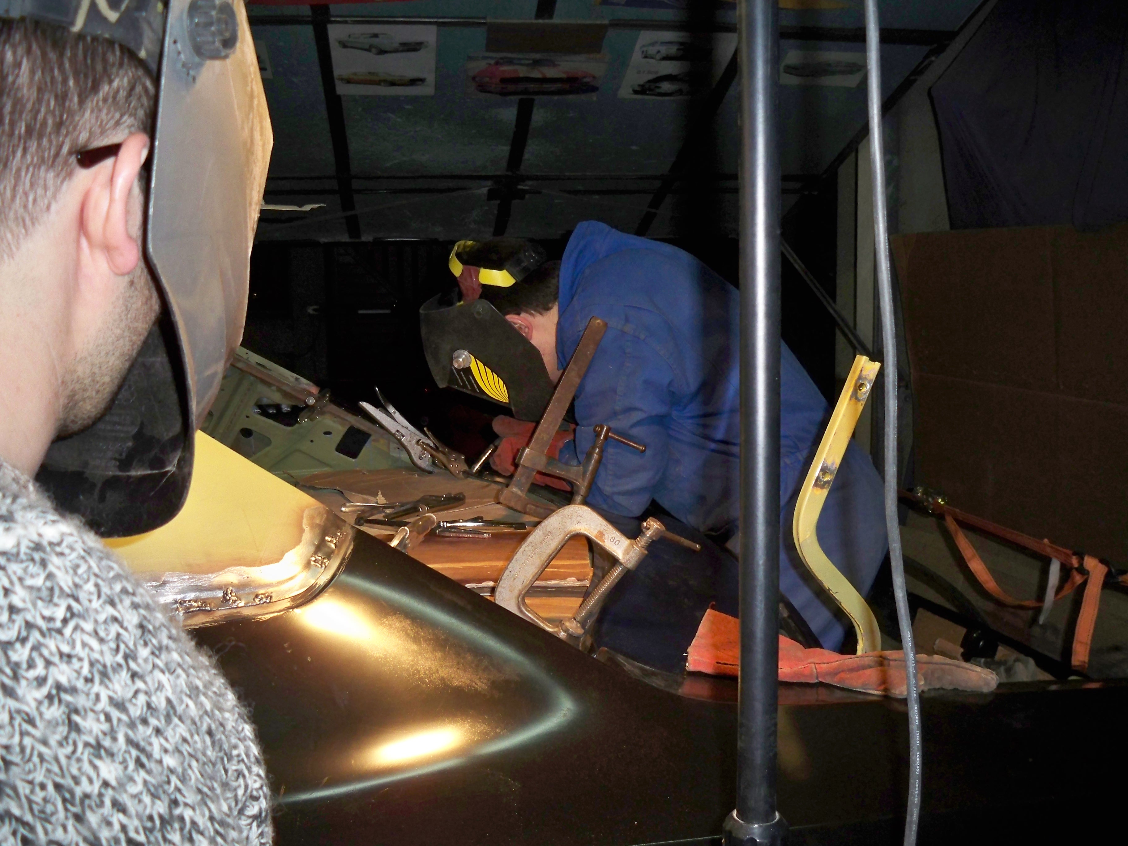

Une fois les passages de roues soudés, on a fait des joints un peu partout. On est un peu psycopathe sur les bords avec les joints mais au moins ce sera étanche lol!
Ensuite avant de retirer totalement les ailes arrières, on a remonté les ailes avant avec les portes pour tout aligner proprement comme ça on avait une base pour remettre les ailes arrières et les ajuster au mieux pour les aligments avec les portes et le jeu entre les portes et les ailes.
On en a aussi profité pour refaire les mecanismes de vitres arrières et les réinstaller avant de monter les ailes, parce qu'on a bien galéré à les enlever!

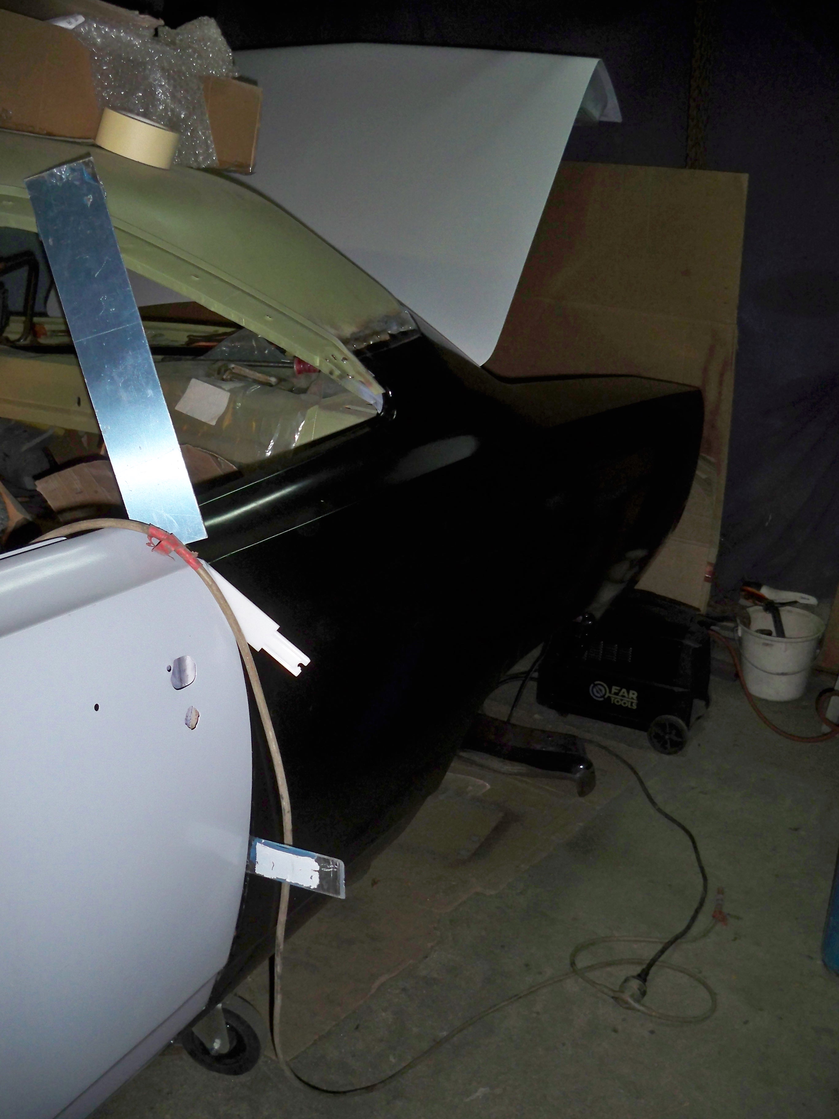

Mise en place des nouvelles ailes, aile passager nickel aucun soucis ça tombe juste tout de suite. En revanche coté conducteur, une vraie galère!! Impossible d'avoir le bon espacement entre l'aile et la porte, dès qu'on la plaçait correctement au niveau de la porte et qu'on forçait un poil sur l'arrière pour la maintenir comme il faut pour souder ça rebougeait devant! même avec les pinces étaux!
On a finalement réussis à faire quelque chose de propre avec des cales maintenu entre la porte et l'aile fermée, et avec un serre joint. Bref la galère mais on a finalement réussis lol
