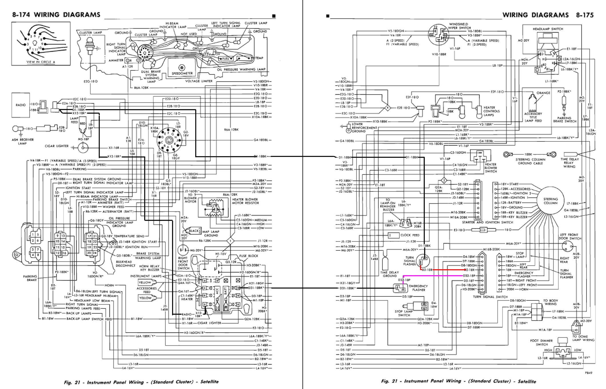

Déjà regarde les alimentations des flashers, j'ai les ai repassées sur le schéma, à priori ce sont des fils noirs (BK). Tu notes que chacune va à la boîte à fusible, l'une sur le côté ACC (donc c'est un "+ après contact" comme on dit) et l'autre, celui du warning, côté BATT (+ permanent).
Déjà vérifie que tu as bien du + 12 sur les cosses correspondantes des flashers en testant d'abord sur la cosse débranchée du flasher puis ensuite tu la rebranches et tu remesures. Tu peux aussi utiliser une lampe témoin .

Alors j'ai vérifié les fils que tu as reppassé et déjà ils sont bien branché. J'ai également testé les causses que tu m'a dit, sans surprise, aux warnings j'ai 12 v qui sorte et aux clignotant je n'est rien sauf quant je met également les Warning, la j'ai 12v qui arrive mais ça les centrales le disaient par leur fontionement ou non.
Voilà je ne sais plus où regardé....

Si tu n'as rien sur la centrale clignotant (sur la cosse débranchée de la centrale, point 1) c'est que le fusible correspondant (F) est peut être HS ou ne fait pas contact. Il faut donc vérifier au départ (point 2) sur la boîte à fusible s'il y a 12 V. Attention aussi à une connexion au point 3, il semble que c'est sur la radio ou pas loin, (là aussi faut vérifier). Tous ces tests avec le contact.
Tu as du 12V sur la centrale (au point 1, fil noir) quand le warning fonctionne ?
