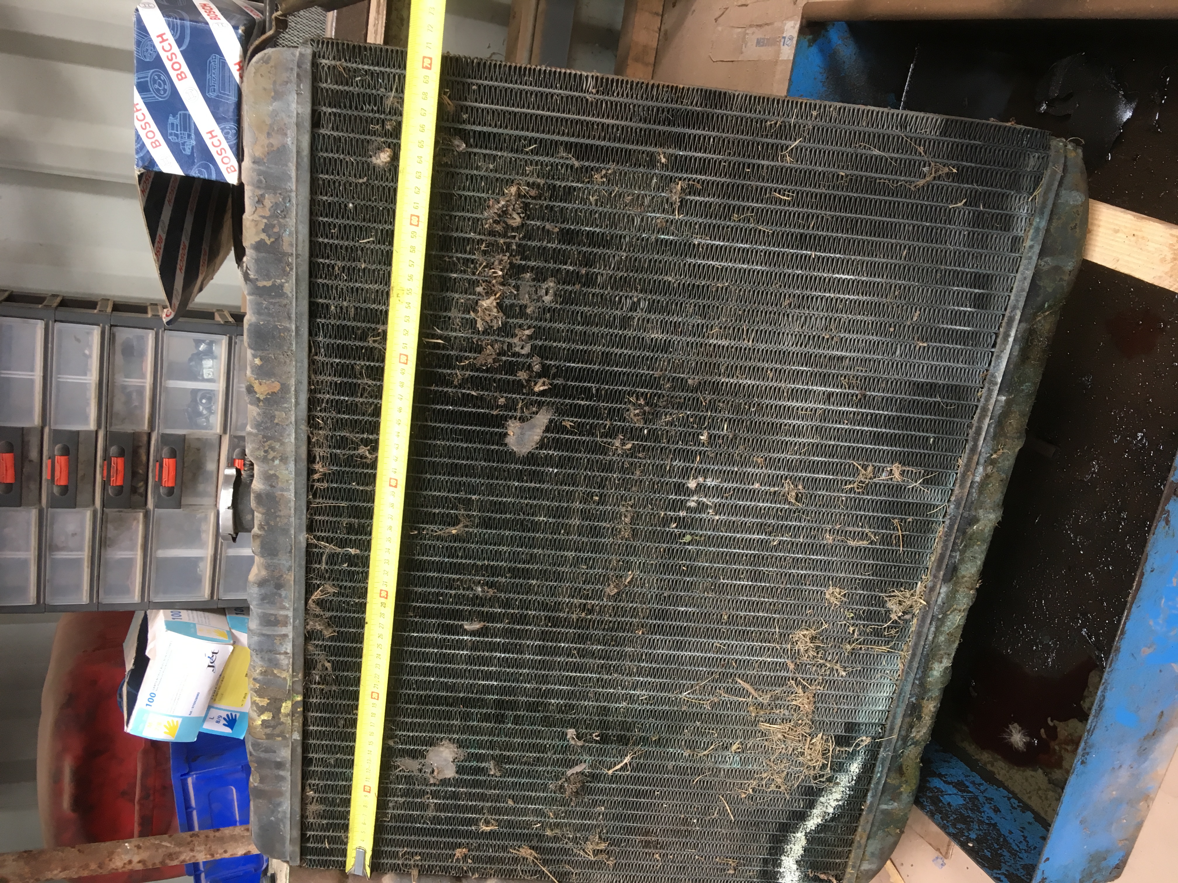

Depose du radiateur car il fuyait, je pensais que c’etait reparable mais il est pourri, y’a plus qu’a le faire refaire, ca va couter beaucoup plus cher que rockauto ( pas trouvé cette dimension d’ailleurs) et ca éviteta d’avoir un radiateur en plastique!!! Et en prime je garde les deux reservoirs d’orgine chrysler

C’est surement la maladie chez dodge mais les deux pattes laterales de fixation se dessoude toutes seules, même probleme rencontré sur le w200. Pas facile a trouver les fitting de cette taille du coup summit fait en inox, mais pas aussi long que d’origine pour le 1/2 npt
