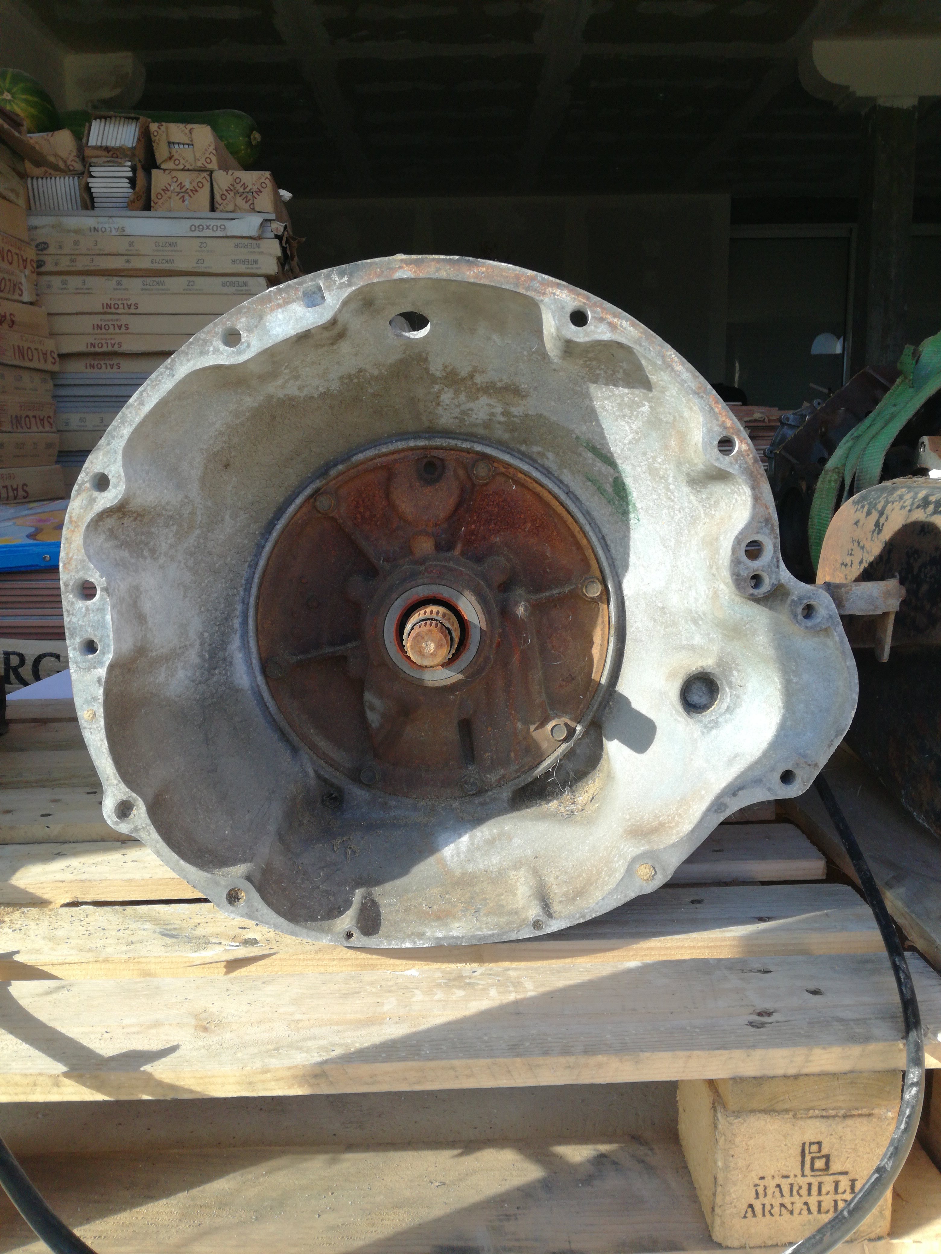

Vous connaissez cette boite?
JPEG_1511128566527.jpg [ 4.98 Mio | Vu 2943 fois ]

Sur les 2 côtés inscrit 190-7

... C'est une 727 mais je peux pas dire big ou small... il faudrait des photos de la cloche.

Par contre, peut on mettre un v8 318ci avec la boîte auto du slant6 170ci?
Théoriquement, non, car la cloche de la boite auto du slant 6 n'est pas compatible avec le 318. Ceci dit, apparemment, il n'y a pas vraiment eu de 727 adaptée au slant 6, c'était plutôt une boite 727 pour V8 273/318/... à laquelle on a mis une entretoise de 1", qui permettait de l'adapter. Si tu as vraiment cette entretoise, garde la précieusement, car apparemment elle est plutôt rare.

Les boites 904 ont equipés les slant six les 904/a500/42rh pour v8 ont la cloche differente
.AMC a monté des 727 pour six cyl même architecture que les jeeps 4l il existe aussi des boites overdrive aw4/ 46 rh montées sur les jeep zj v8. donc choisi bien le moteur que tu vas monter... :dance: :dance:
