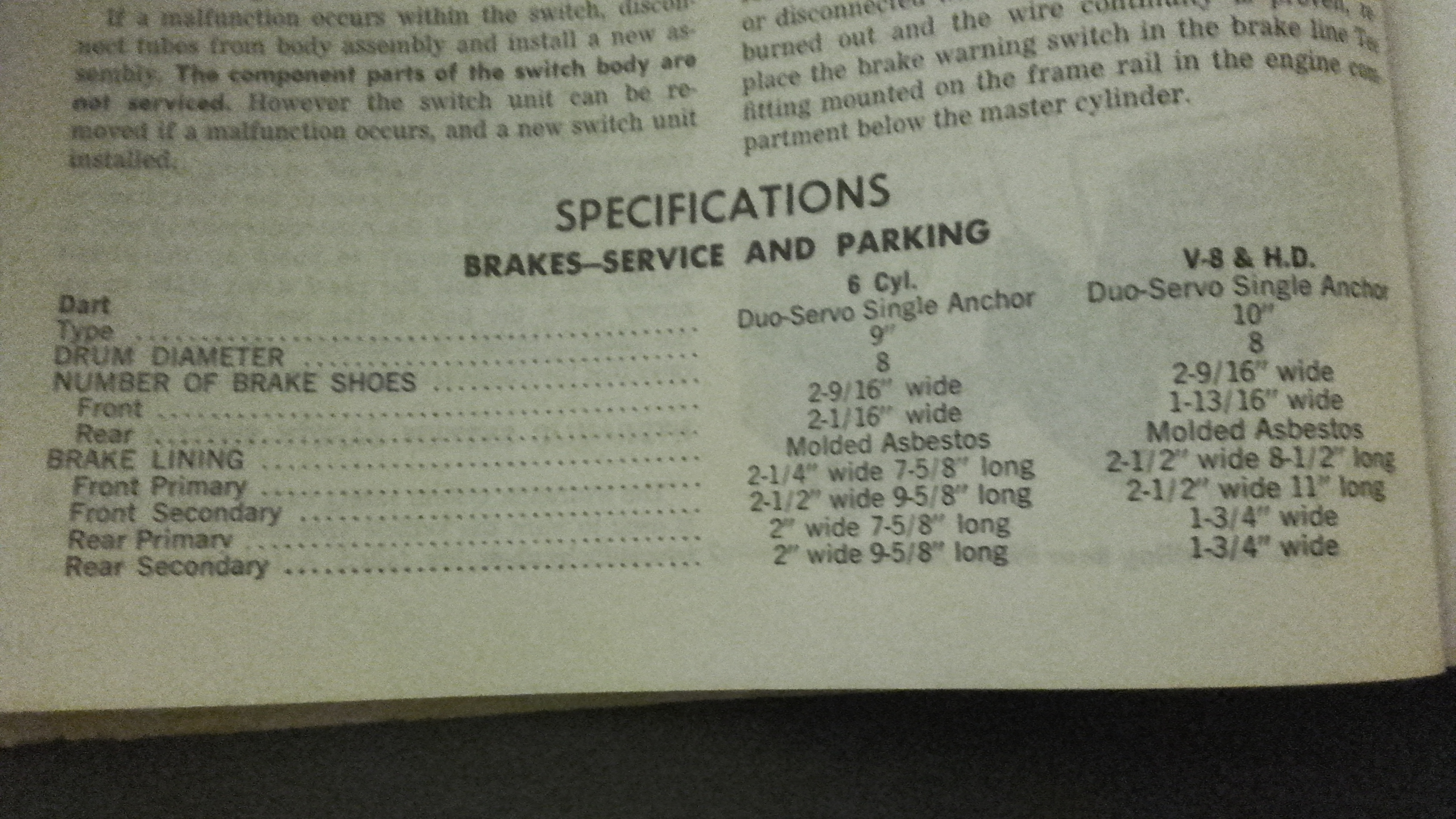

Diametre tambours Dart et Coro 68'
20180114_195551.jpg [ 2.39 Mio | Vu 1573 fois ]
