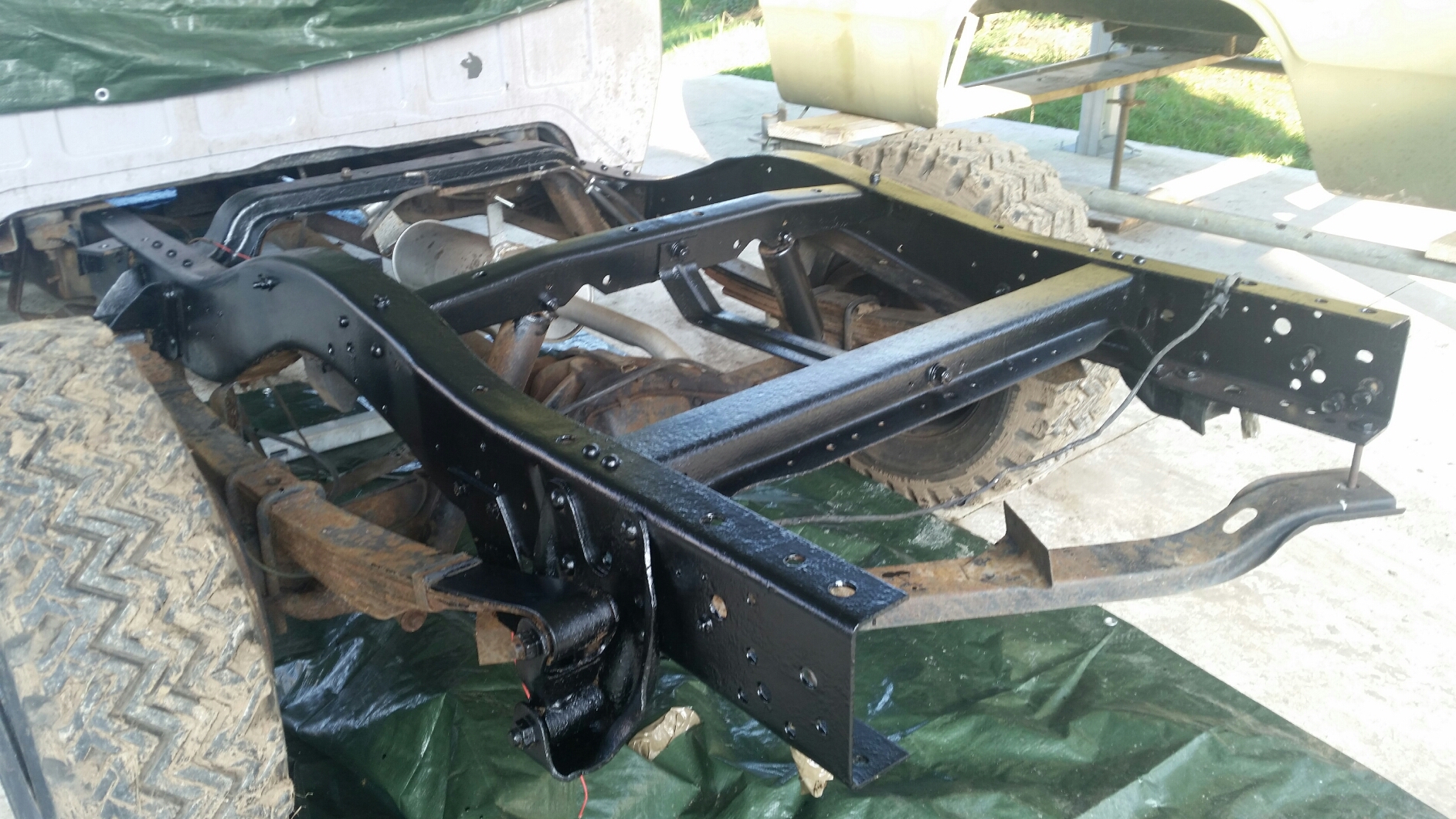

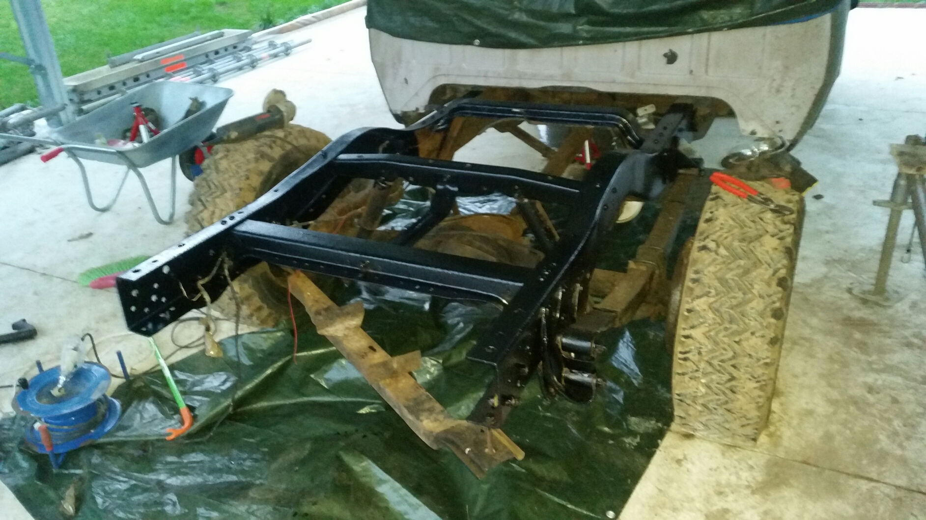

Bon résultat à 24h
Super content
La peinture a tendu au top malgré les températures
Ne pas se fier aux partie transversales c'était pour finir la peinture
Au programme cet aprem
Démontage du réservoir
Brossage du châssis
Et je termine la peinture ...

MessagePosté: Sam Jan 13, 2018 5:53 pm
Messages: 1031
Merci pour le retour d'info, je crois que je vais aussi changer de fournisseur…
Dommage pour restom dont les produits sont bons mais plus les prix.
Dernière petite chose sur vos photos il a l'air de mater un poil, non ? ou c'est la photo ?
Allez je reste dans l'attente de la suite, et plus vite que ça ! :lol: :lol:

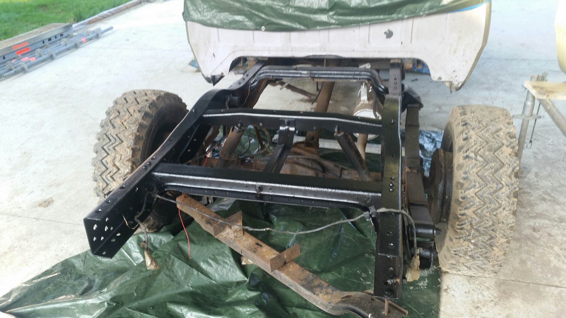

Yes il mate un peu mais peut être est ce dû à la température car je peint par 7 ° .Je sais c'est pas terrible mais c'est ça ou je ne peint pas....
Sinon j'ai fait le reste cet aprem j'ai tenté une dilution à 30 % d'acétone.
Verdict
Ça va bien, bon forcément ça couvre un peu moins mais la peinture est plus facile à appliquer.
En ce qui concerne restom je suis fâché car j utilisais ce produit depuis plus de 10 ans et du coup je possède encore les catalogues de 2006 et je peux vous dire que les prix ont largement augmentés ! !

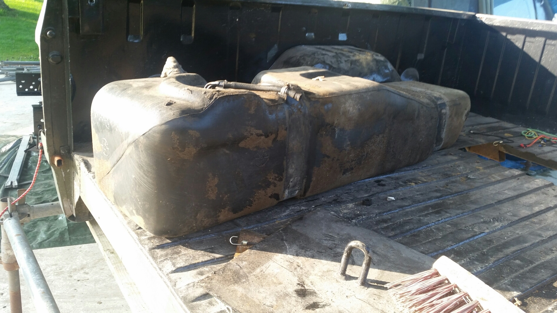

Sinon programme du jour
Démontage réservoir (et il y en avait besoin car il y avait à boire et à manger derrière ! )
Brossage du côté gauche du châssis
Et des transversales et peinture

Disons qu'en normandie l'hiver il fait entre 0 et 10°c comme l'été d'ailleurs :D
Pour ce qui est du sablage
Honnêtement le châssis était en très bon état, uniquement avec de la corrosion superfielle
J'ai donc passer la brosse sur le lapidaire (la totalité du châssis était presque à blanc) c'est pour ça que je n'ai pas fait les lames car celle si sont démontées et sûrement sablees car un peu plus attaquées que le châssis
Sinon honnêtement très bonne peinture car je suis revenu avec le lapidaire sur les transversales où j'avais terminé mon pot de peinture .
Et bien c'est très solide et ce même après 24 h...

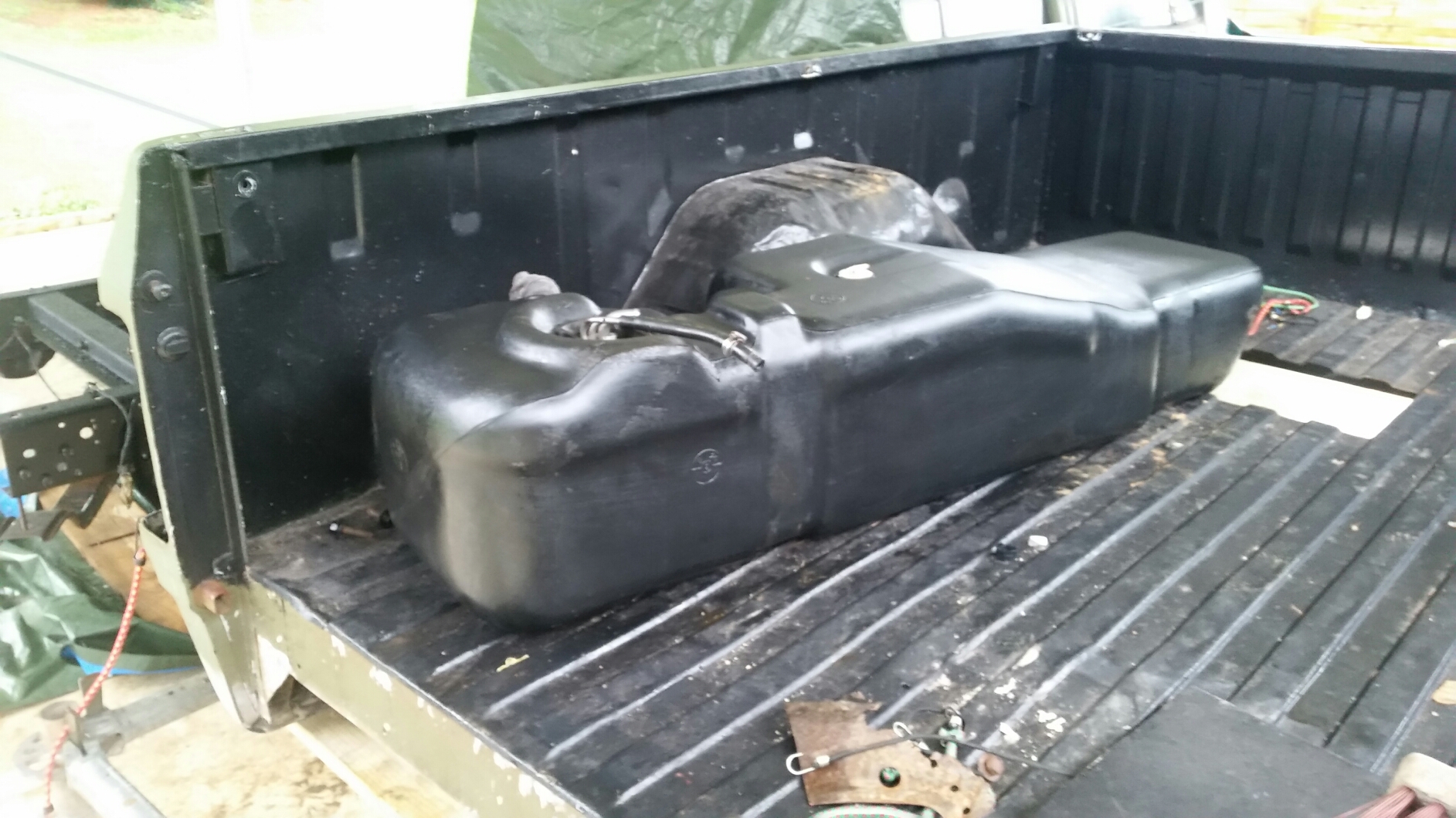

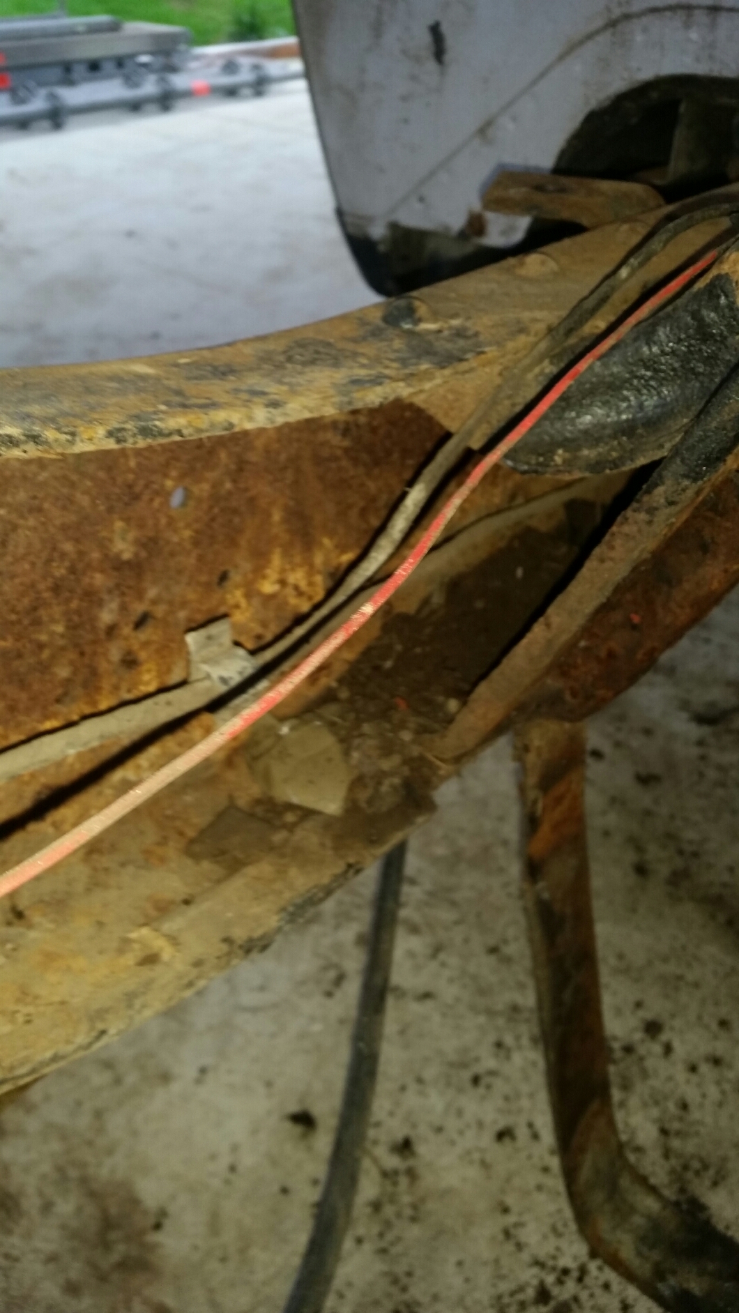

Voici le résultat à +ou- 24 h
Je suis super content de ce que ça donne :dance:
Et une petite photo du réservoir pourrais vous donner une idée de la taille que ça fait sur un dinosaure comme le ram :D

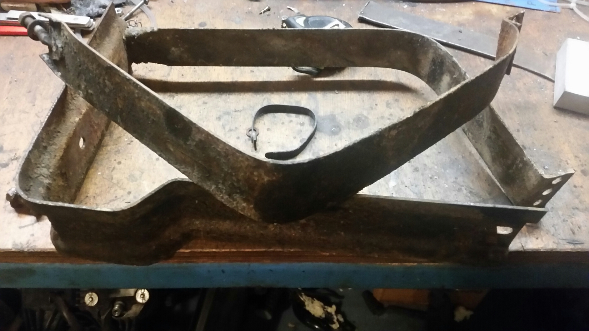

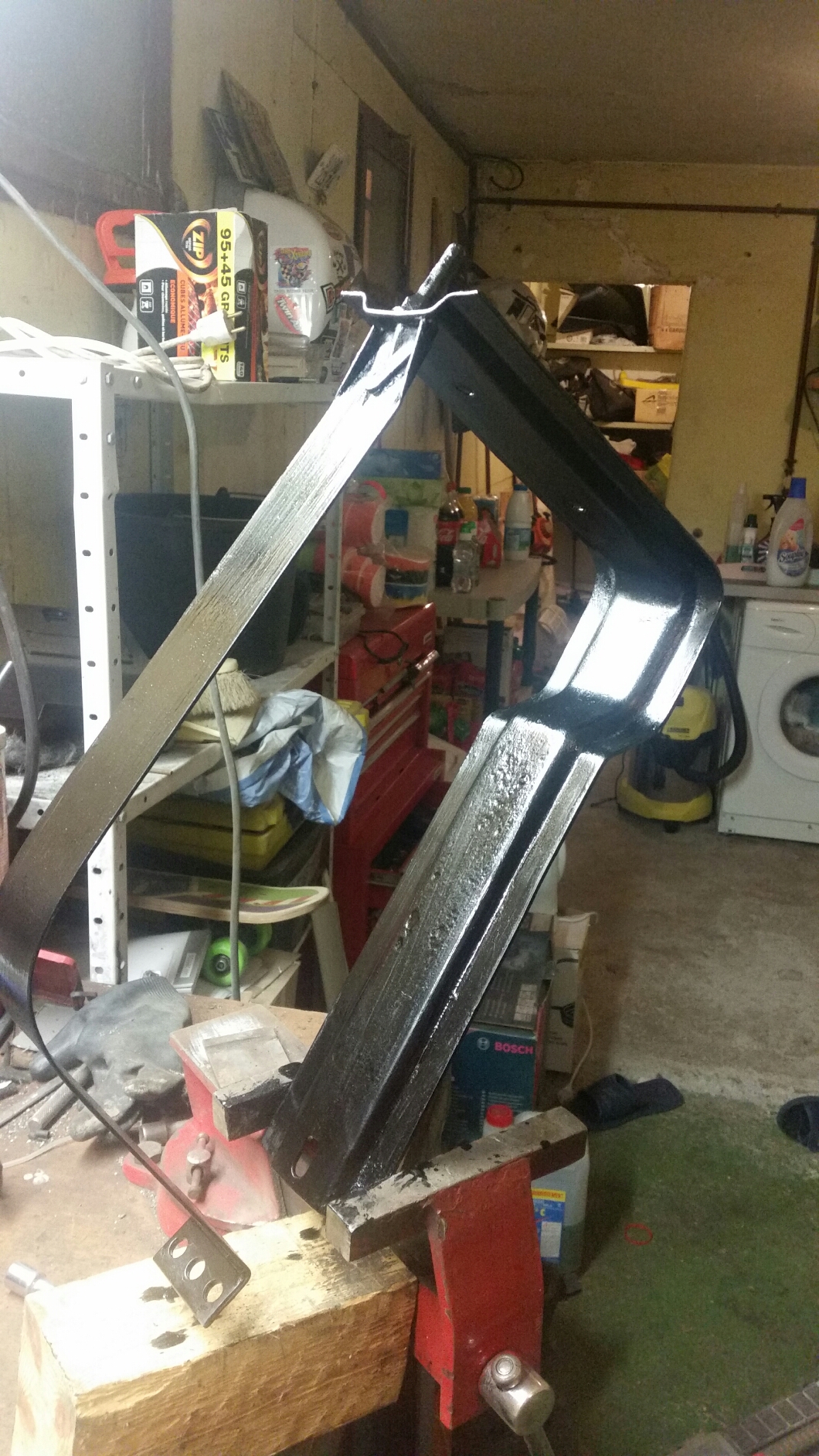

Mais bon je suis tt de même descendu récupérer les attaches de réservoir sur le châssis puis remontés dans le garage, brossage, peinturage et rentrage sur le canap pour apero :D
