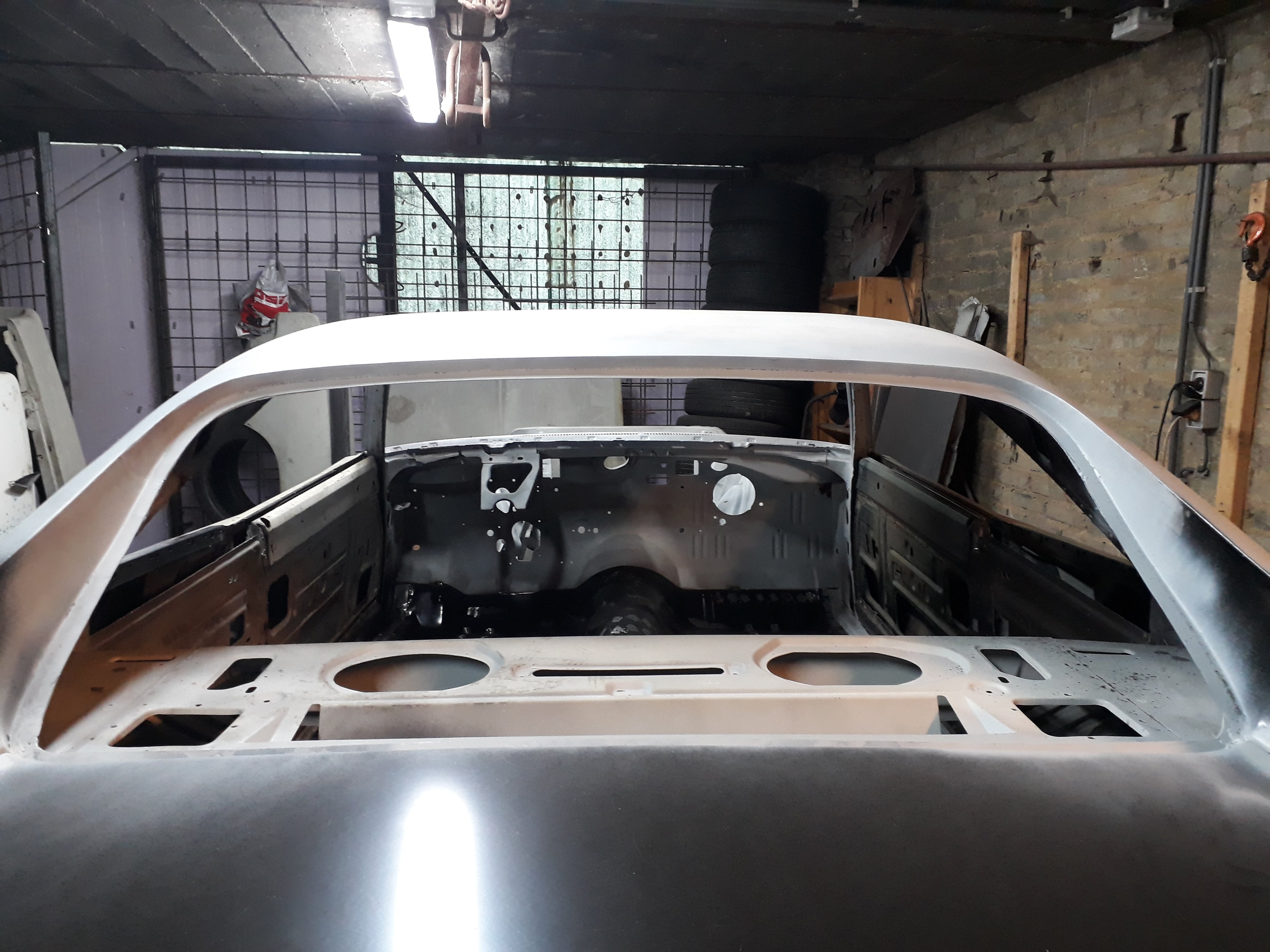

Du coup... Voici les derniers petits travaux que j'avais fait :

Montant A :
20180307_114243.jpg [ 2.48 Mio | Vu 2517 fois ]
20180307_141620.jpg [ 1.93 Mio | Vu 2517 fois ]

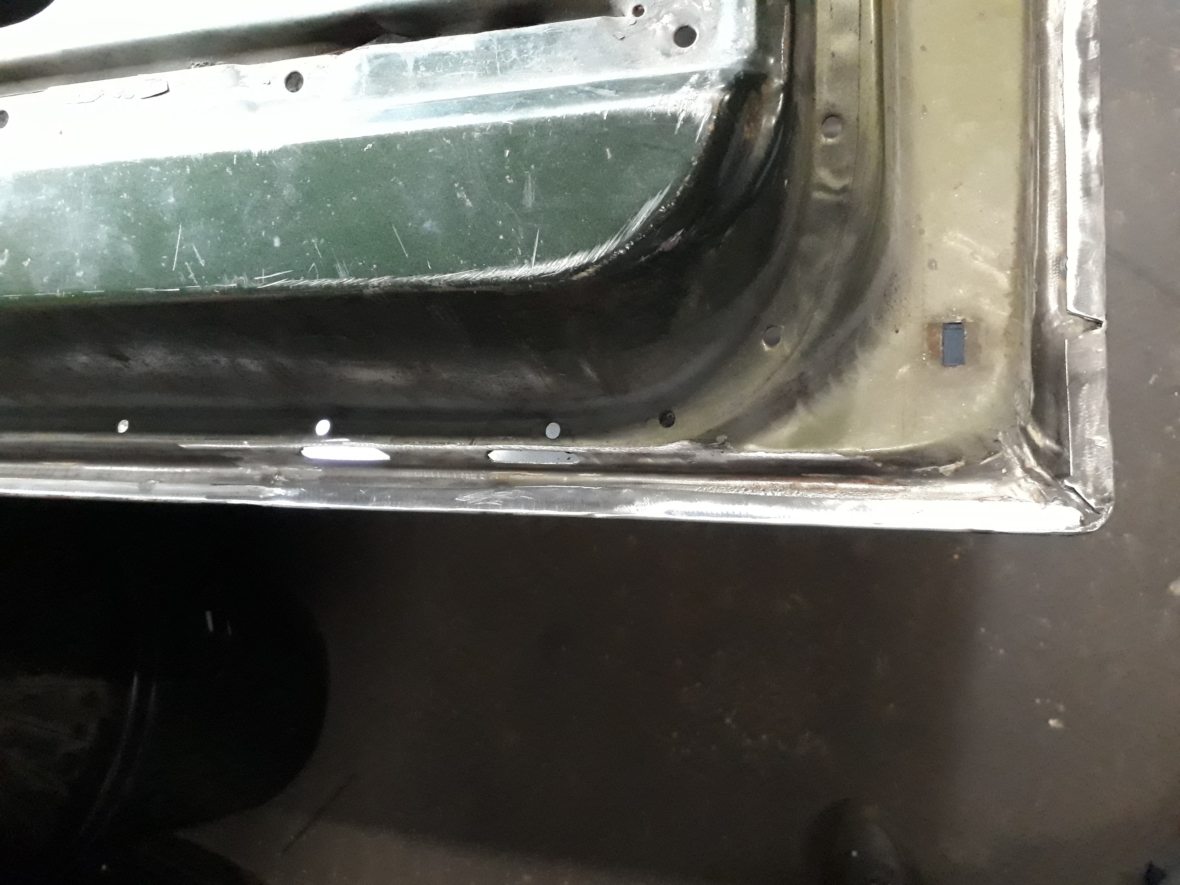

Un peu de travail sur la porte, ça change de bosser sur la caisse.
Voici l'intérieur de la porte. Des trous de tire cloup de l'époque, bouchés à l'enduit....
20180307_150038.jpg [ 2.41 Mio | Vu 2517 fois ]

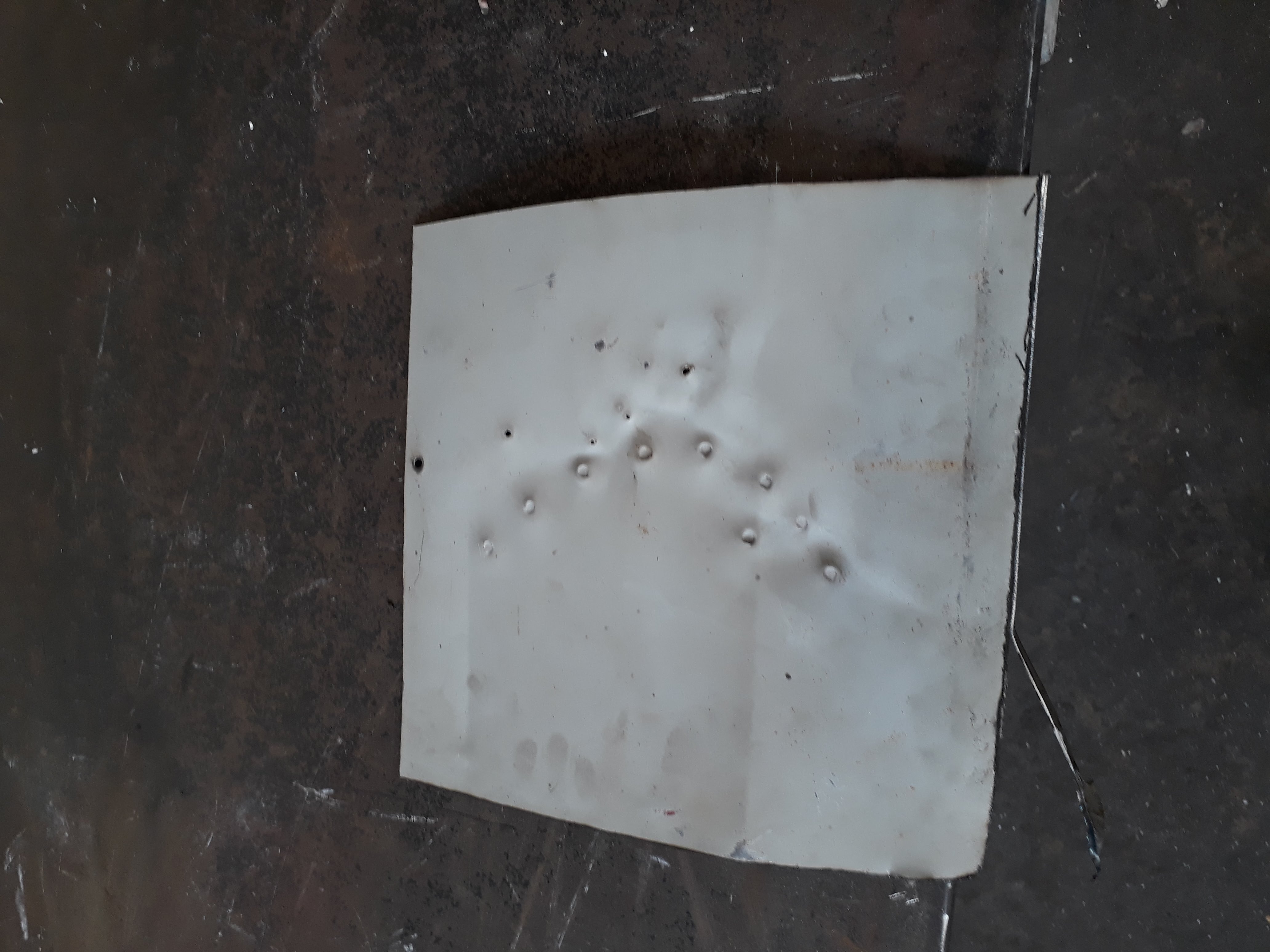

Création/pointage du patch.
20180307_171215.jpg [ 1.21 Mio | Vu 2517 fois ]

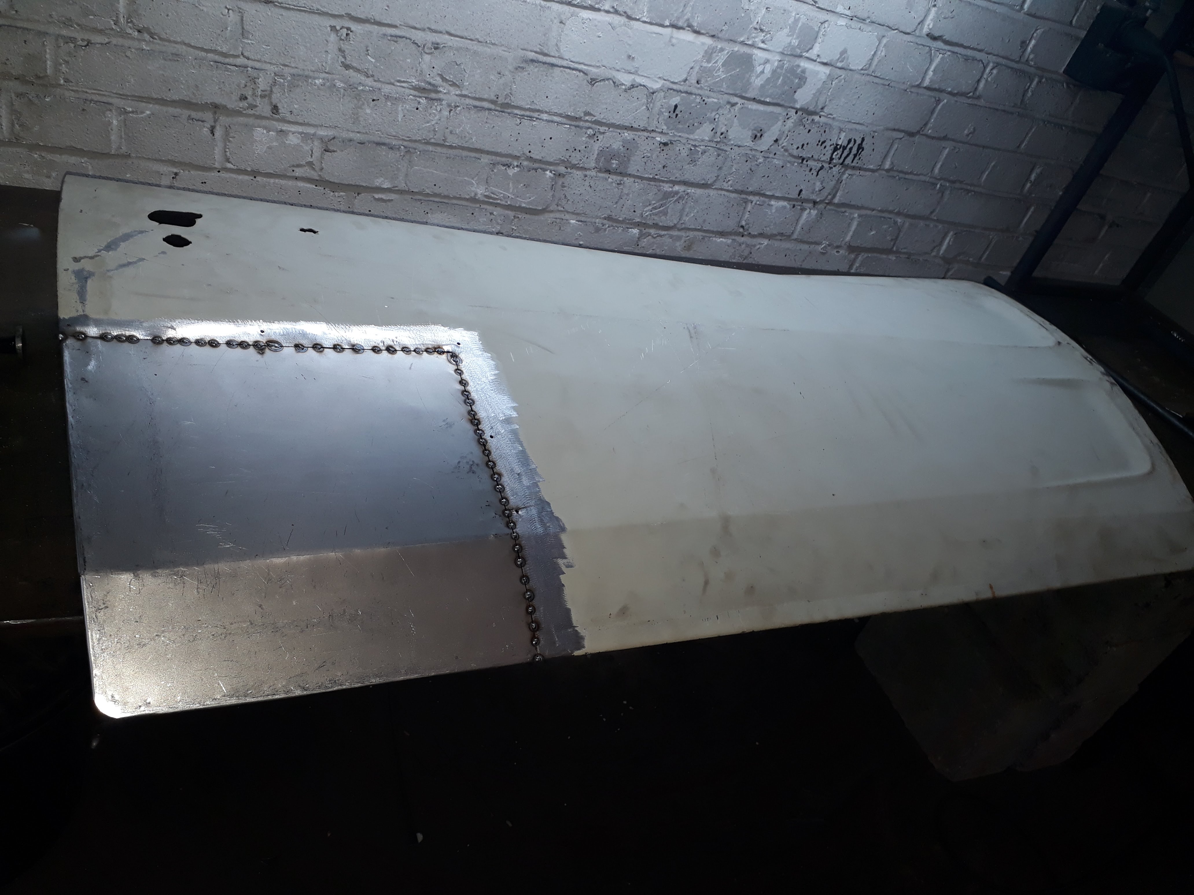

Soudure finale/ meulage :
20180307_175659.jpg [ 1.19 Mio | Vu 2517 fois ]

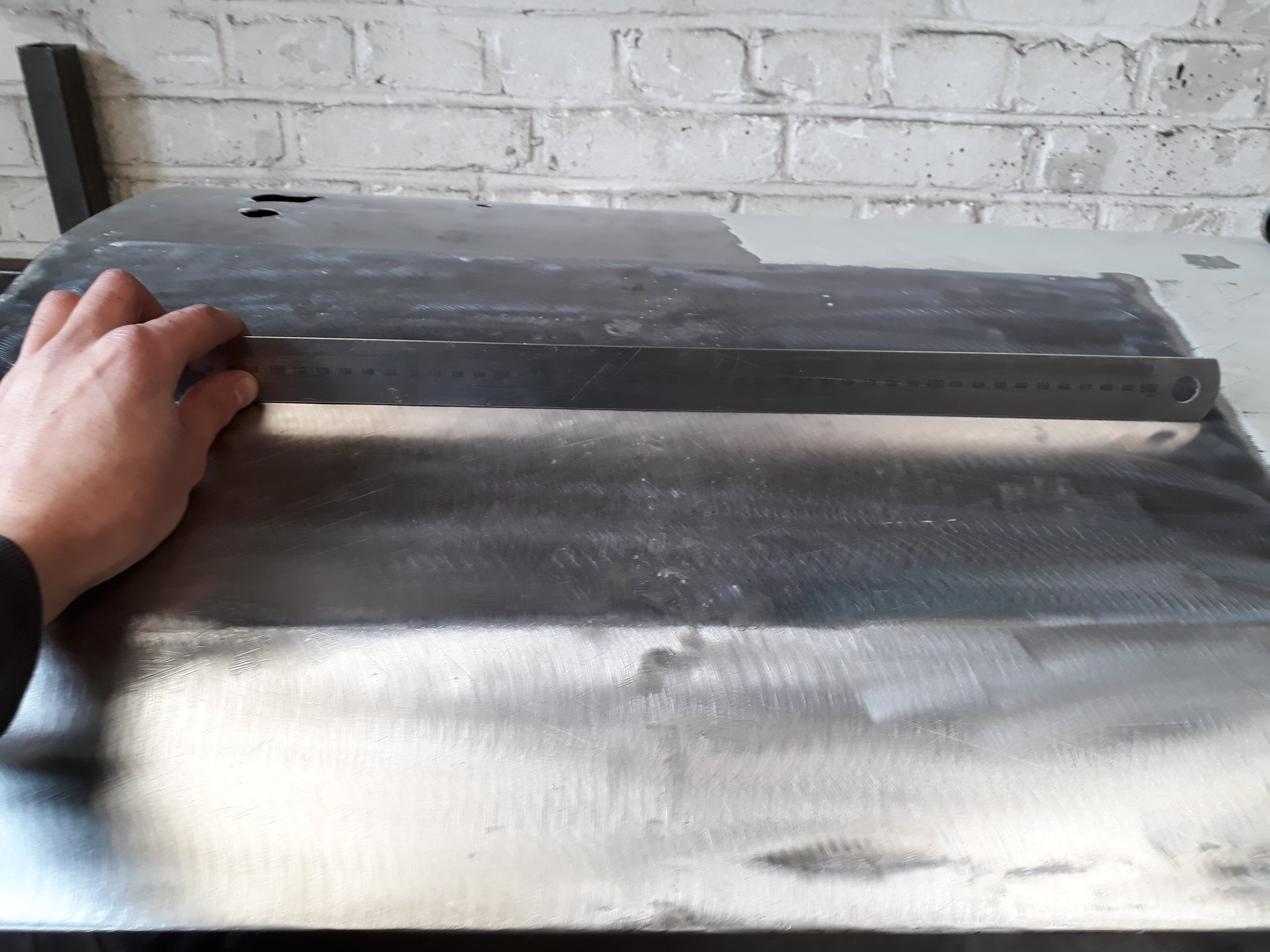

Comme d'hab, le moins d'enduit = le mieux. D'ou la soudure en bord à bord aussi.
Controle du bord inférieur. Jamais de mastic sur une arrête!
20180309_122013.jpg [ 999.33 Kio | Vu 2516 fois ]
