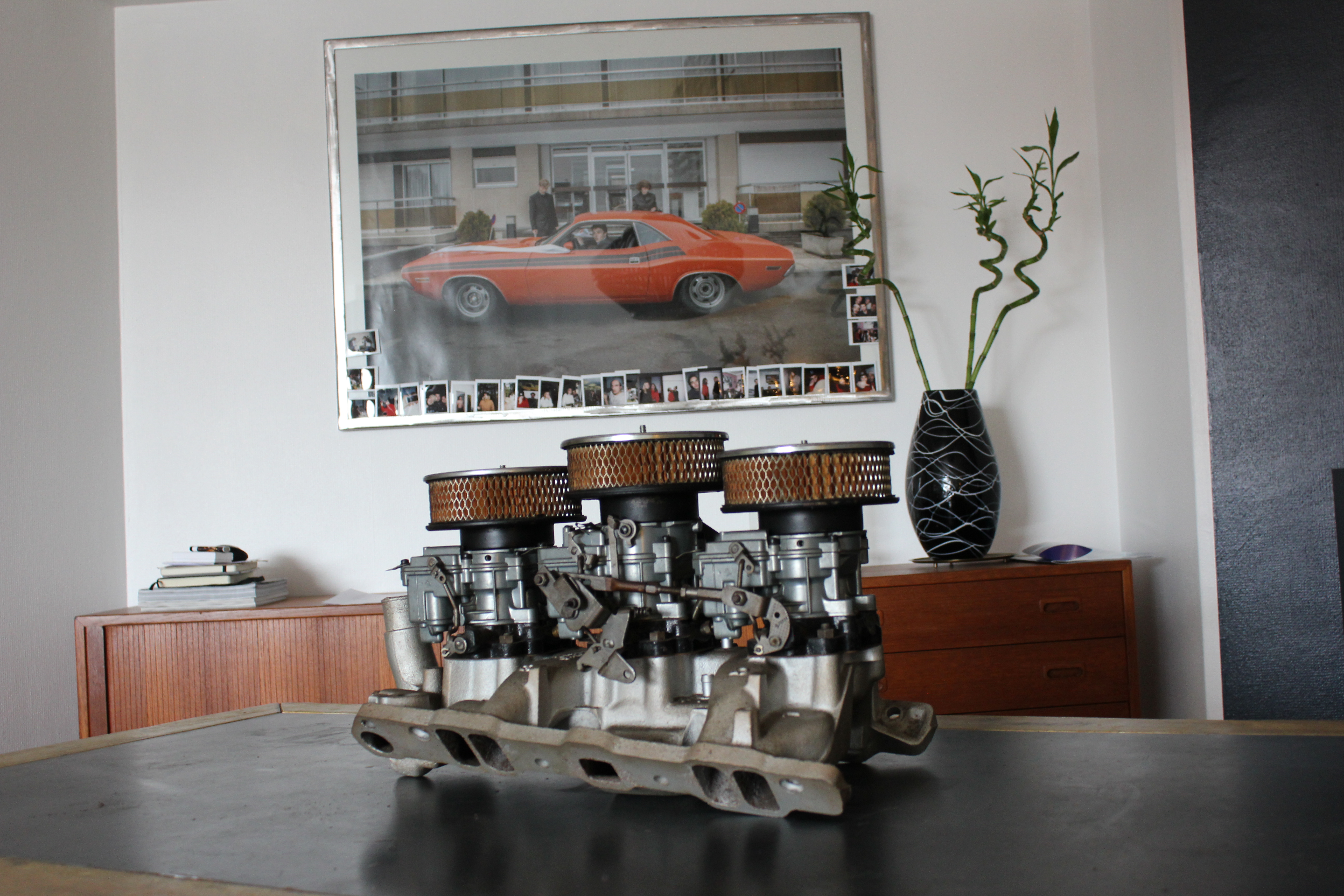

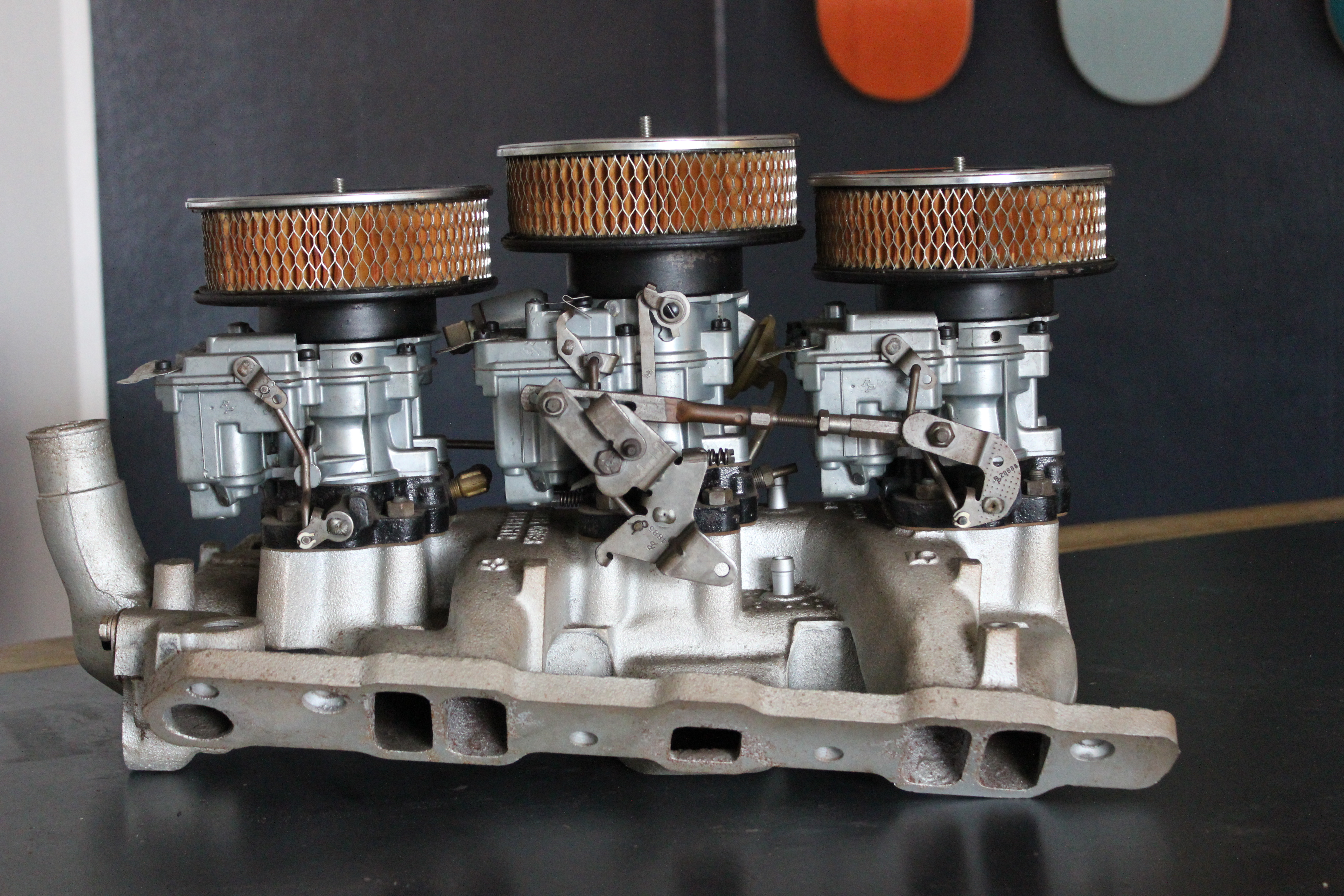

Un des élément manquant est acquis.
IMG_5307.JPG [ 7.15 Mio | Vu 7201 fois ]
Il est de 1966. Parfait état, purement d'origine. Toutes les plaquettes d'identifications en alu toujours dessus. Après démontage pour voir ce que je dois commander pour le rebuild, je suis assez stupéfait de voir que tout est nickel. (ça n'empêche que je vais faire un contrôle complet et un rebuild basique)
L'intérieur est recouvert d'une très fine couche un peu graisseuse, ça a étonnement préservé les caoutchouc.
Probablement jamais été gavé à l'essence mixée actuelle vu qu'il a été démonte il y a belle lurette.
Et confirmation par la taille des gigleurs qu'il était monté sur un 4sp.
Vu que je l'ai acheté aux Pays-Bas pas si loin de chez moi, et qu'il a été démonté il y a très très longtemps sur une GTO 1966 389 tri-power 4 speed.... Je finis par me demander si il ne vient pas de ma bagnole :mrgreen: Dommage que le vendeur n'ai aucune idée d'ou se trouve le moteur qui devait être en dessous. :lol:

Belle trouvaille!
et en plus pas loin... un coup de bol! :wink:

MessagePosté: Mer Mar 28, 2018 7:34 am
Messages: 313
si seulement le vinaigre transformait la rouille en tôle... :lol:
Beau projet(s) ! et belle trouvaille que ce *6-pack* !!! En voyant la qualité du boulot que tu as fait sur la Charger ces deux Ponpon sont entre de bonnes mains !
*Edit : Tri-Power je voulais dire ! Le GM 3x2 n'a pas le même effet "coup de pied au cul) que le +6 Mopar !

Le six pack ca change beaucoup le comportement moteur ?

Messages: 313
Le moteur prends plus facilement des tours, car tu as plus de CFM au total.
En réalité les deux systèmes (Mopar +6 et GM 3x2) fonctionnent comme un carbu 4 corps : en conduite souple tu conduis sur les deux corps du milieu, et quand tu écrases les 6 corps s'ouvrent en grand, laissant passer l'air et l'essence à foison !!
La différence entre les deux c'est que chez GM les 3 carbus sont identiques (le starter en moins pour les carbus extérieurs), et, si je me souviens bien, l'ouverture des carbus extérieurs commence avant que le central soit ouvert à fond.
Alors que chez nous les deux carbus extérieurs sont plus gros(500cfm chaque) que le central(350) et ne s'ouvrent que lorsque ce dernier est déjà ouvert à fond, d'où l'effet coup de pied au cul au moment de l'ouverture du +6 en grand !
