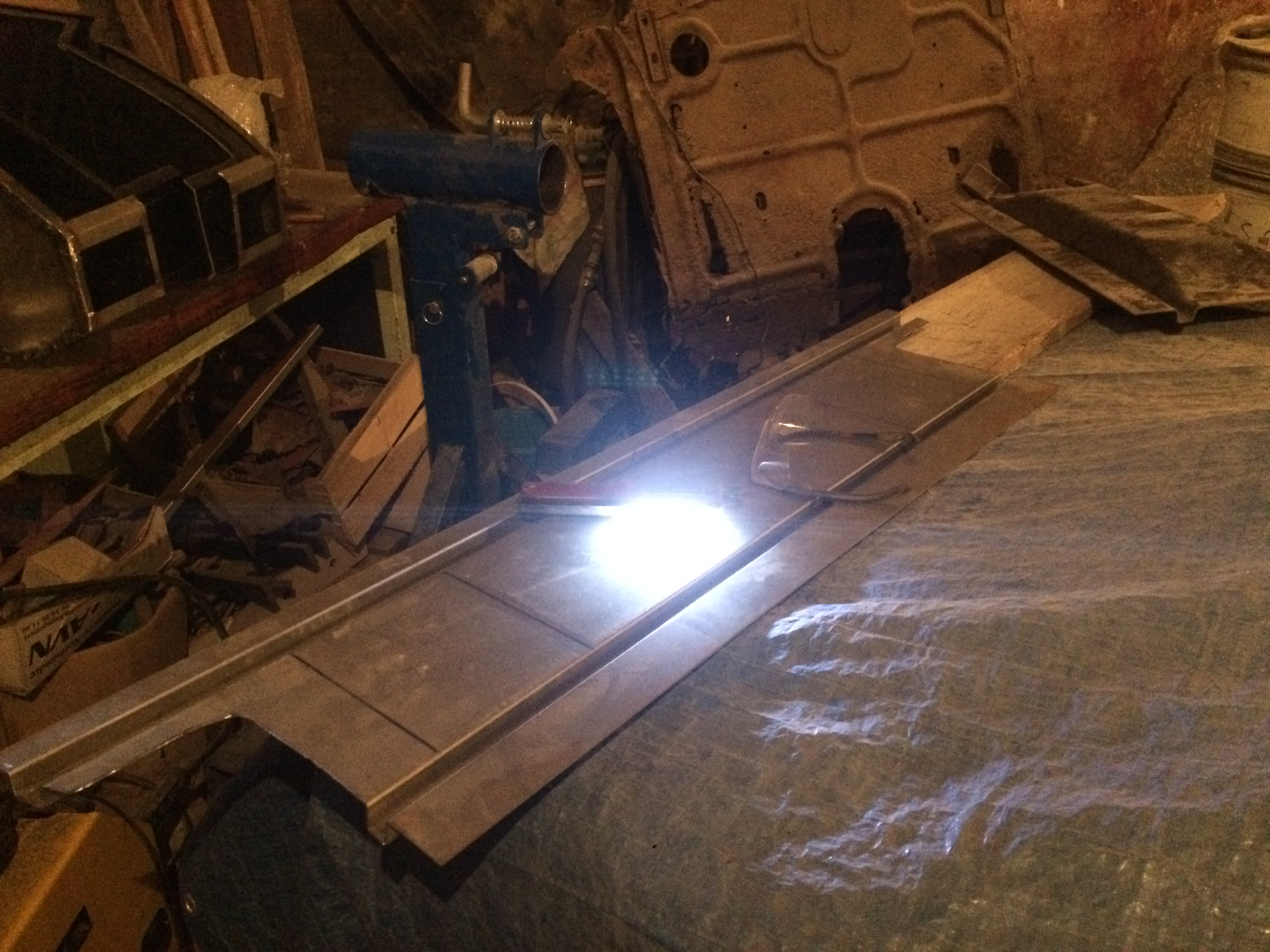

Voilà les renforts du nez son terminer reste à faire la plaque de fermeture et de fixation de tous l ensemble.
On vas commencer les essais à blanc.
EC9D5263-17DF-4FF6-A0A5-42EBA170FCF4.jpeg [ 1.32 Mio | Vu 2343 fois ]
BDFA528B-1FF3-4379-B064-1F085E4AF4B1.jpeg [ 891.13 Kio | Vu 2343 fois ]
793EFA50-9C96-40DB-A4BA-2EFD91F1C219.jpeg [ 1.23 Mio | Vu 2343 fois ]
D66E4447-0AE2-4EEB-A2E9-0FCDADA99C47.jpeg [ 1.38 Mio | Vu 2343 fois ]
0C23430A-A652-4AA5-8DB9-15A0A1EE2881.jpeg [ 1.41 Mio | Vu 2343 fois ]

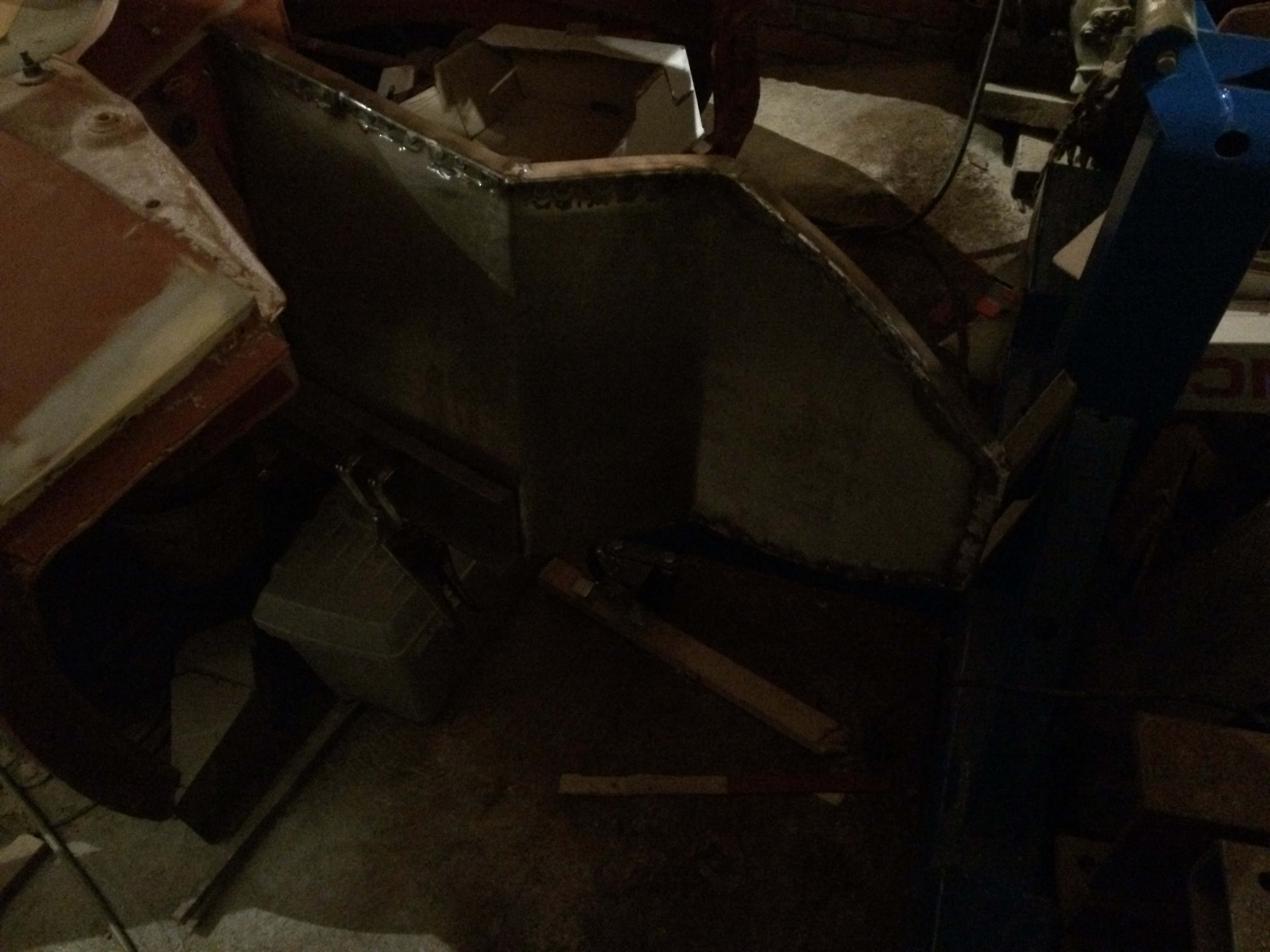

Dernière pieces en court de fabrication. Tôle de fermeture des renforts du nez. Une fois ça fini y a plus cas faire les essais de montage à blanc
90CD27A6-72C9-494A-9EAE-A86A48A9C6AB.jpeg [ 1.48 Mio | Vu 2317 fois ]
9FF99A59-482D-42E0-9BA4-1732177F5D97.jpeg [ 1.34 Mio | Vu 2317 fois ]

Vache les renforts du nez sont imposants :shock:
Joli boulot en tout cas :clap:

Question con toutes ces pieces, c'est toi qui crée ou bien est ce que tu as les "plans" de ce qui se faisait a l'origine ?

bin le nose cone est imposant tu rajoute 80 cm a la voiture casiment.
merci
Je ne sais pas si tu as vu, mais dans la revue nitro il y a un article sur une voiture ailée ? (une plymouth)
je les crée en dupliquant le modèle que j ai en fibre qui est la copie conforme de celui d origine.
sinon oui le l ai vus l article sur la Superbird et acheter bien évidemment.

La dernière évolution
8258BCAD-2F4B-445D-9E87-ACAE7C4DF473.jpeg [ 1.49 Mio | Vu 2285 fois ]
D9C604C1-3266-40AC-8588-EF96F7040AFD.jpeg [ 1.52 Mio | Vu 2285 fois ]

avec tous ces renforts tu lui rajoute combien poids sur l'avant ??
