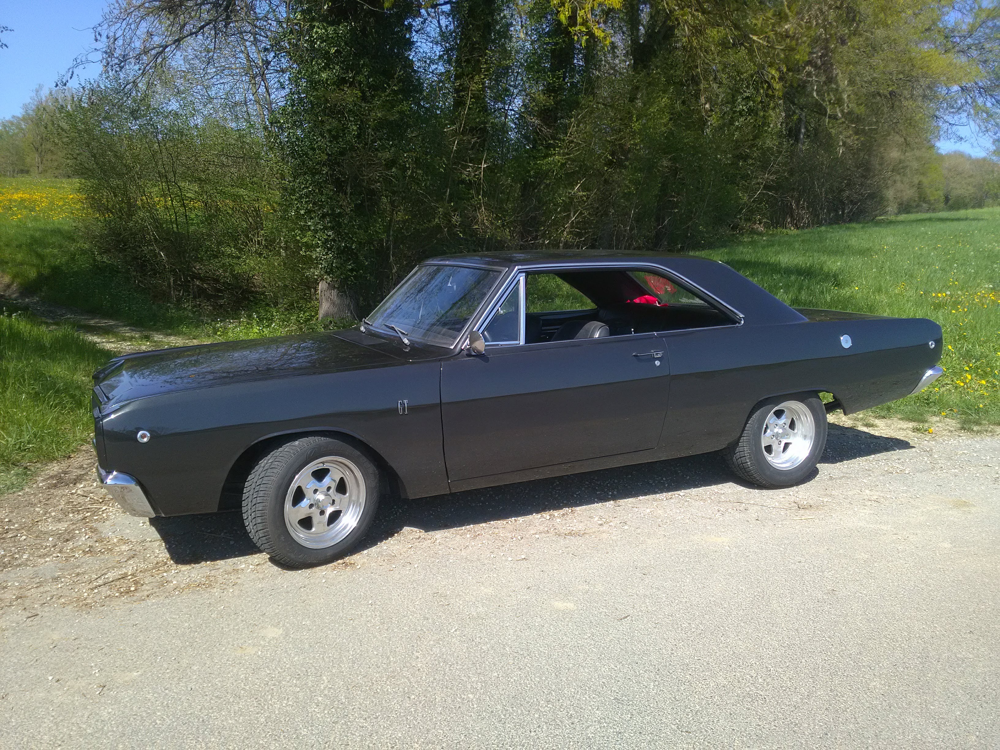

C'est bien beau tout ça, mais on aimerait bien voir la voiture nous :lol:
Allez des photos!
MessagePosté: Mar Mai 08, 2018 10:39 am
Boarf... Elle est connue depuis le temps.... :shifty:
IMG_20180421_160106.jpg [ 2.24 Mio | Vu 2525 fois ]

Merci Maks pour la photo, dis donc coté outillage tu es ceinture noire toi !
Dodge Charger SE 1972
MessagePosté: Mar Mai 08, 2018 11:25 am
Non mais tu crois pas que c'est chez moi quand même :D .... c'est a mon boulot. Le bosse me laisse bricoler pour moi.
Tout est là mais c'est vrais que ça date... :?
viewtopic.php?f=6&t=185899
MessagePosté: Mar Mai 08, 2018 1:22 pm
Messages: 912
Localisation: Suisse
Bah non moi je l'avais jamais vue en tout cas :shock:
Belle bête :P :wink:

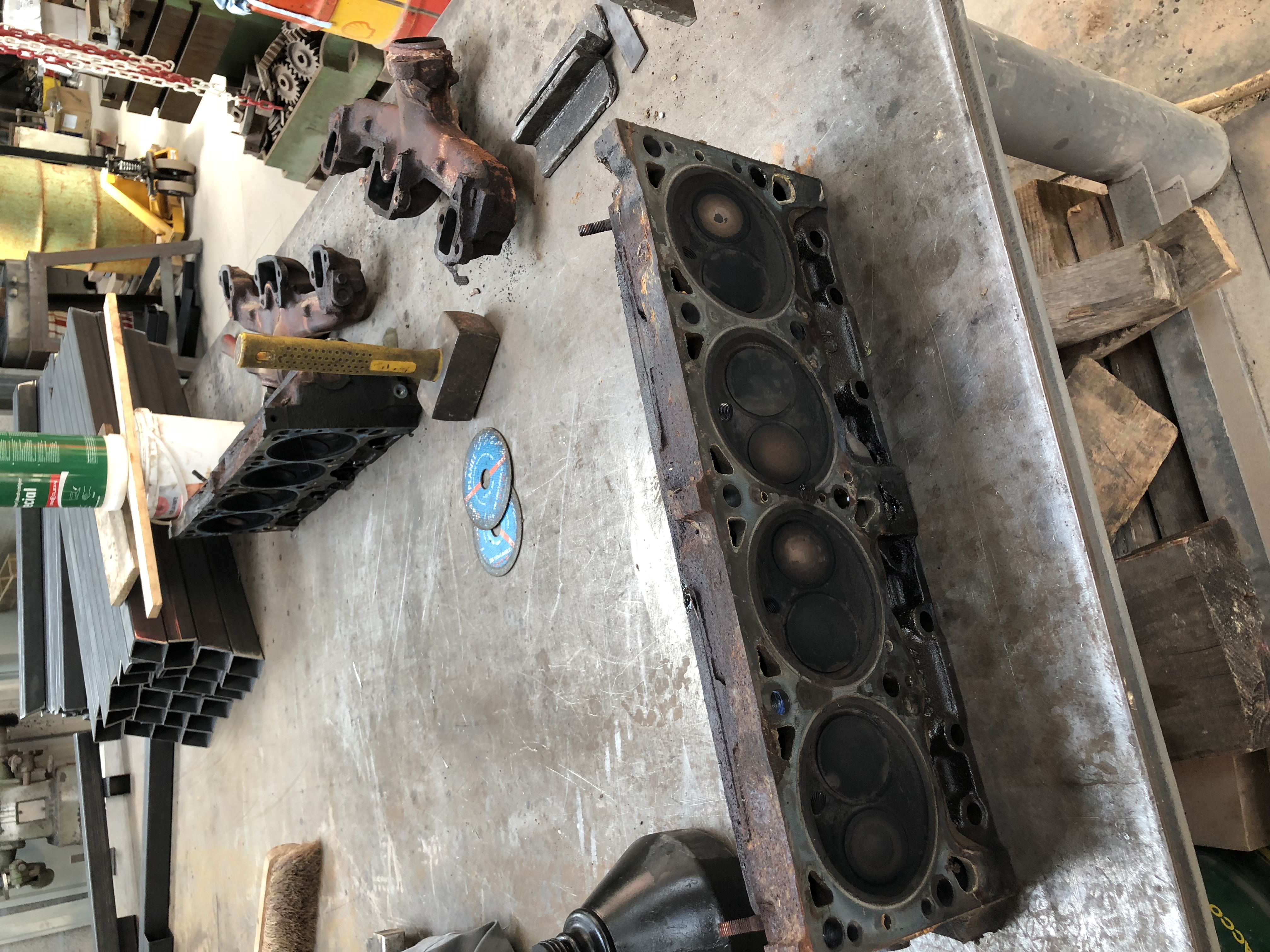

Depose des culasses sur le van pour remplacement des joints de culasse par precaution qui au passage n’etaient pas vieux! Inspection des cylindres et j’ai vu que les joint de queue de soupape sur toutes les soupapes d’echappement etait hs, un collecteur d’echappement droit fissuré, un defaut de fonctionnement sur le volet de rechauffage carbu que je vais virer

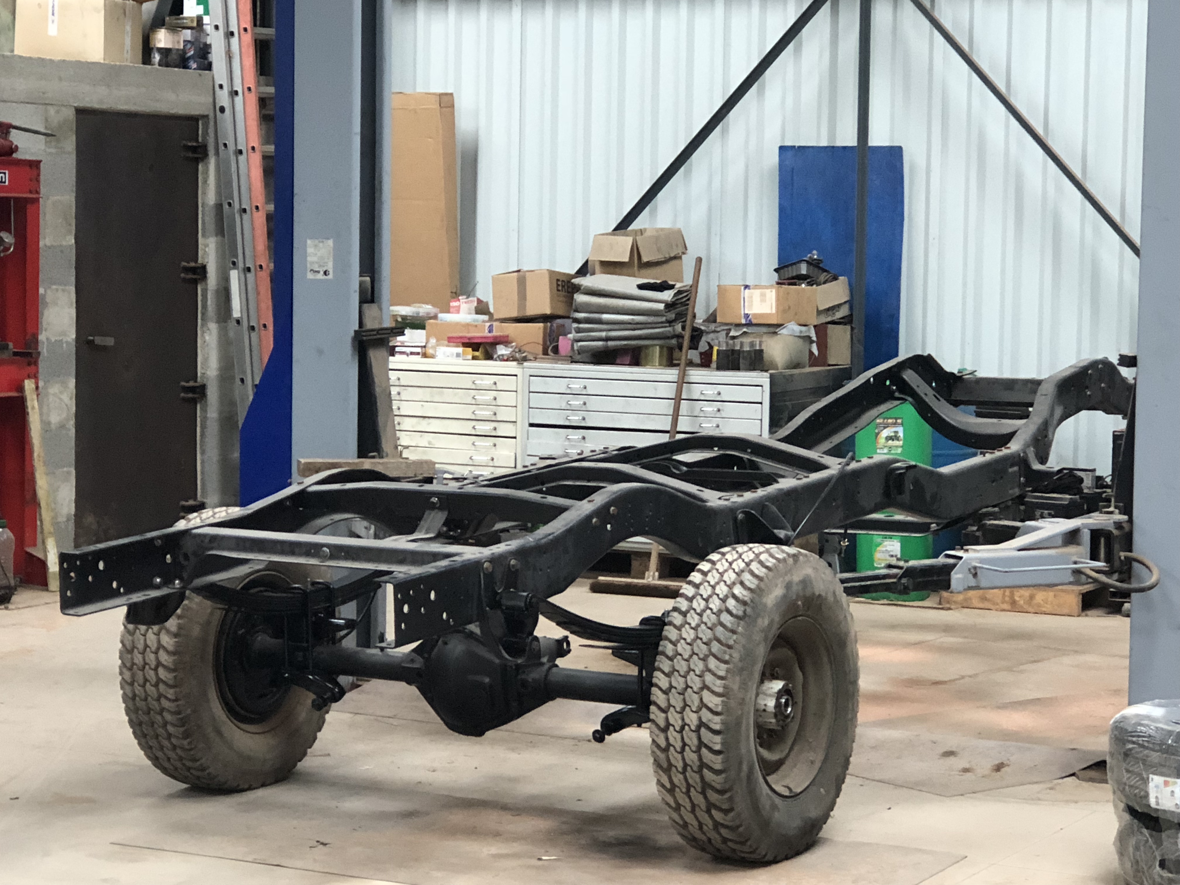

Remontage des lames sur le pont arriere, des jumelles, kit garnitures de frein neuf, cables de frein a main neuf, silentblocs de lame et jumelles neufs, remontage des tambours et des roues pour deplacer l’ensemble, le tout ayant etait sablé et peint, puis remontage du pont sur le chassis
