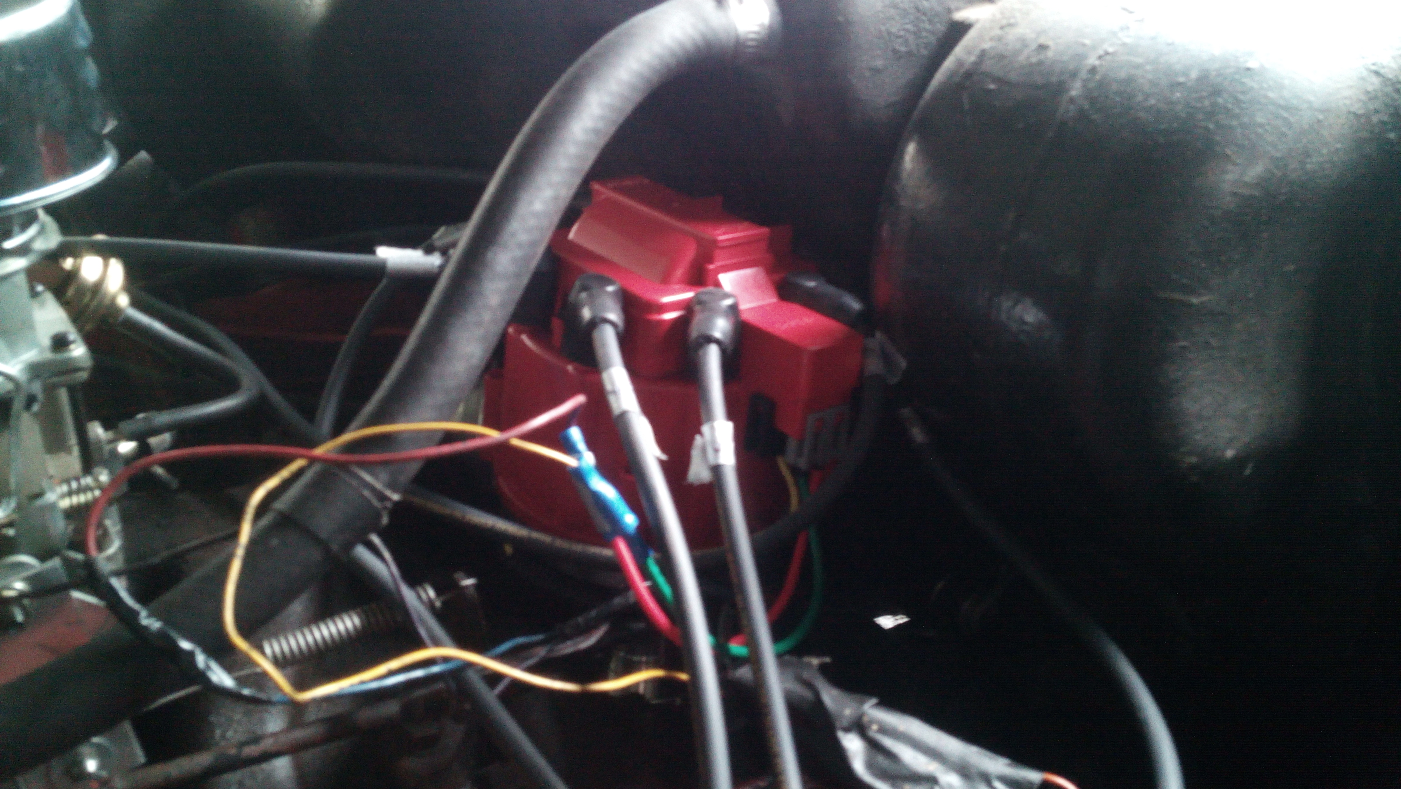

il y a du nouveau l'allumeur électronique fonctionne, enfin le deuxième allumeur, le 1er avec bobine externe n'a jamais fonctionné, le même vendeur proposé avec bobine interne, et ça passe juste juste , la tête est particulièrement imposante
IMG_20180204_113643.jpg [ 3.53 Mio | Vu 3795 fois ]
voilà une vidéo a froid , sans réglage à la strombo pour l'instant ( faudra augmenter le son)
https://youtu.be/84X5dC5YImE
Concernant les améliorations, le démarrage est fulgurant voir instantané, le rendement et la combustion est bien plus performant, la voiture semble avoir gagné des chevaux , avant l'aiguille du compte tour oscillé légèrement de temps en temps, la c'est un vrai métronome

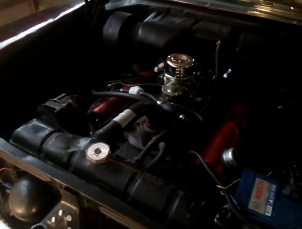

Des news,
La Plymouth démarre au quart de tour, l'allumage électronique la grandement fiabilisé et fait des merveilles, même le carburateur ne fait plus des siennes, elle roule toujours et encore
le contacteur de clé a du être changé pour la troisième fois, pose des renforts du capot, pose de la moquette, et de deux petites pièces en chrome, câbles de bougies mis à la bonne longueur.
j'ai acheté ceci pour les corps creux du châssis, plus curatif que la cire et aussi une lame de ressort neuf, très dur a trouver à bon prix, reste à trouver une deuxième ...
s-l1600.jpg [ 195.99 Kio | Vu 3442 fois ]
les trois principaux points noire qui reste sont, le boitier de direction, les lames de ressort et l’électricité.
les baguettes d'ailes sont partis chez le chromeur :D
