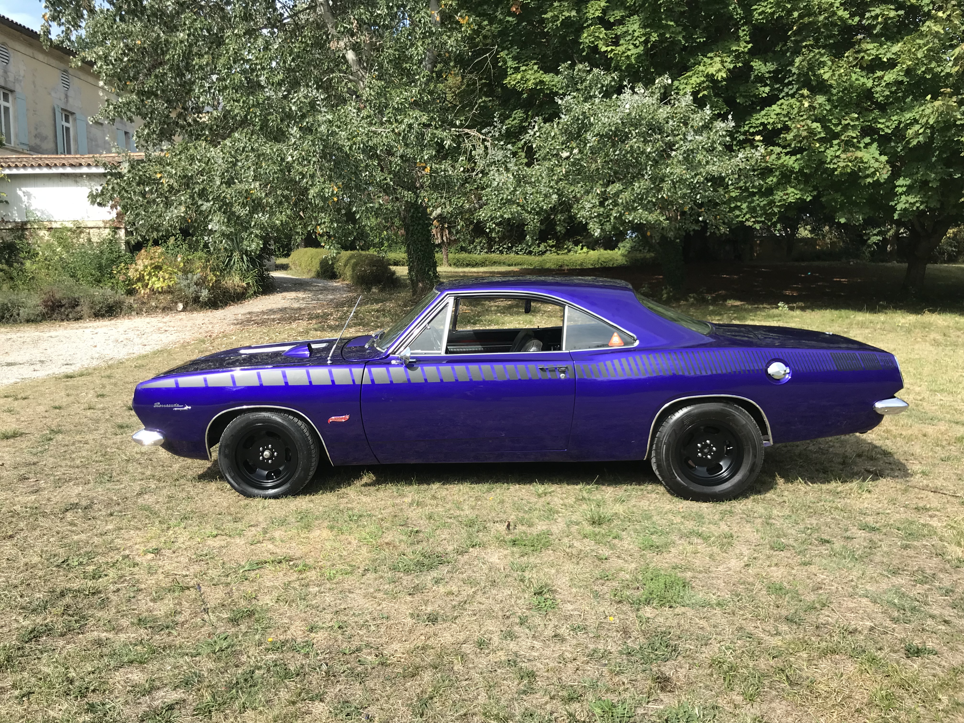

Après une peinture raté, elle est enfin terminée et stripée
RAF512
Messages : 4861
Inscription : 04 mai 2007, 06:23
Re: Barracuda 67
Message par RAF512 »
Après!
RAF512
Messages : 4861
Re: Barracuda 67
J’ai fini le 383
J’ai la boîte mécanique O/D
J’ai un pont de duster 71 refait avec un 4.10
Reste plus qu’a tout monter!
