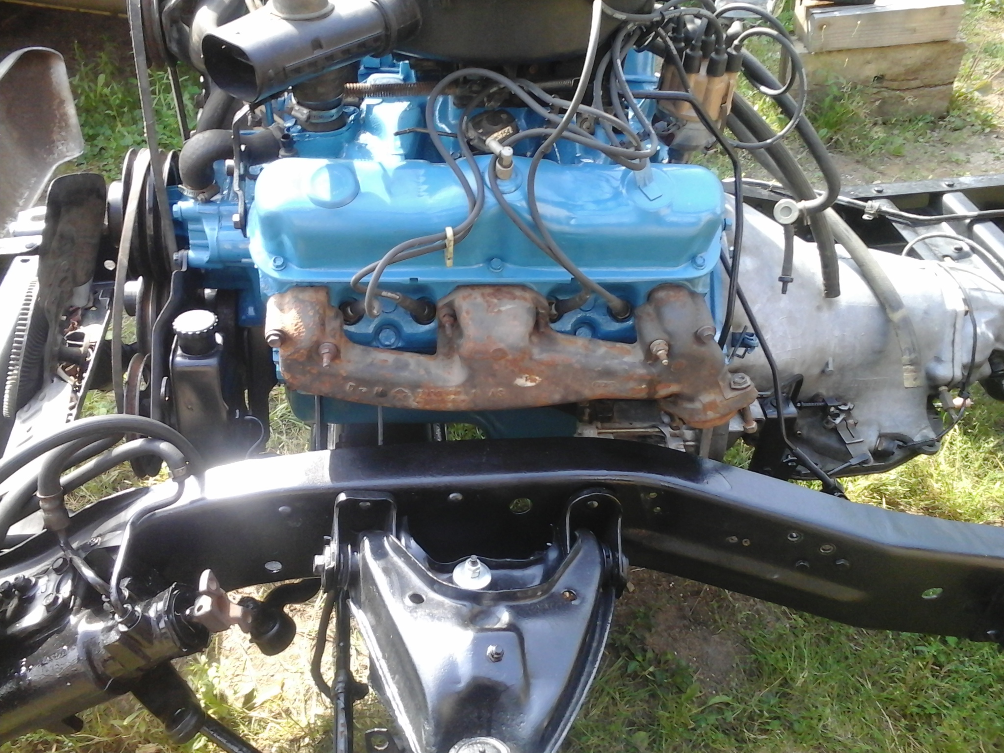

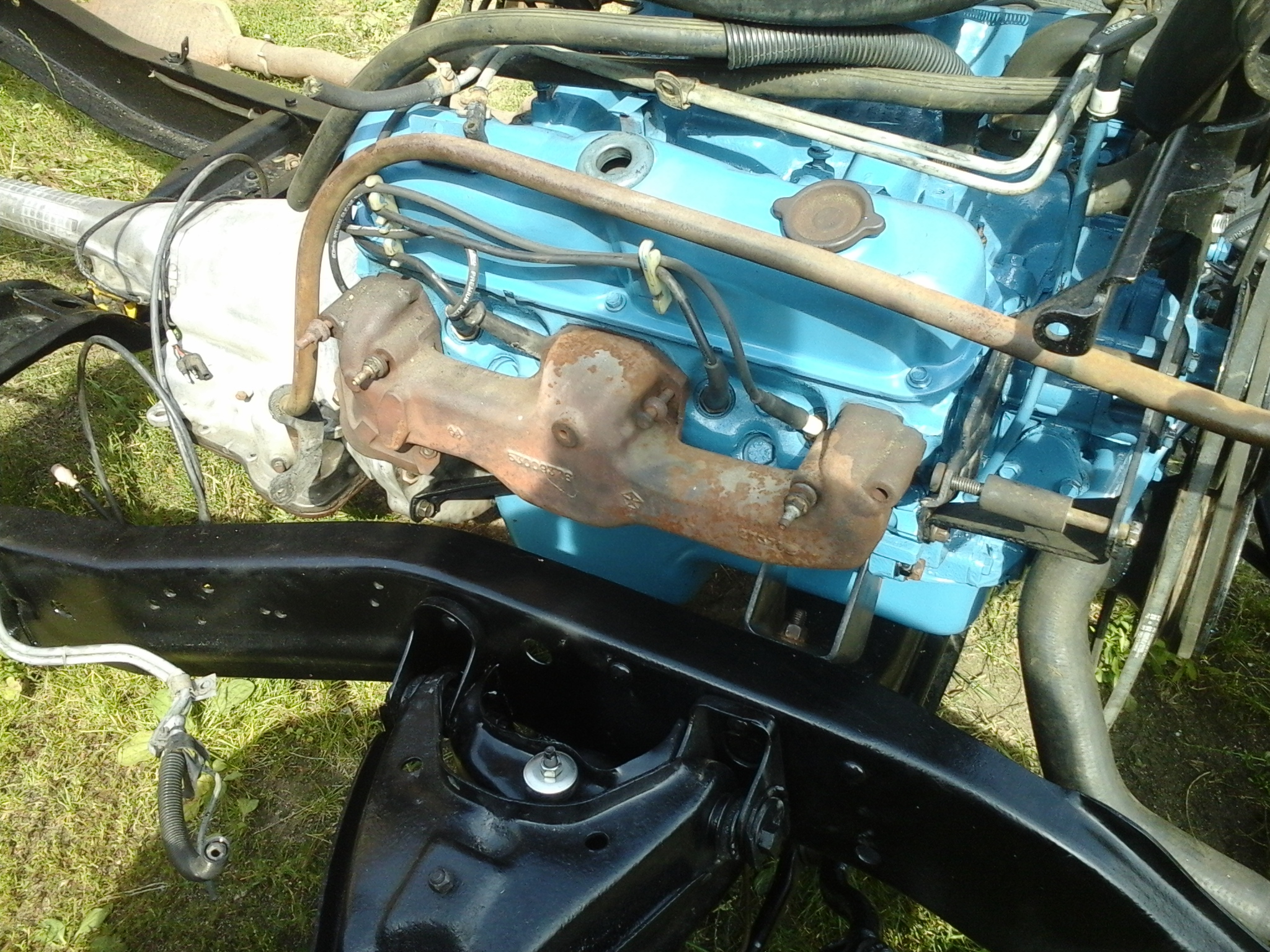

Pour l admission tu oublies . le perçage est vertical et non pas incliné comme sur les blocs LA donc PIPE ADMISSION AFTERMARKET pour Magnum 2 choix Edelbrock Airgap ou copie chinoise Crosswind/ procomp qui a les 2 perçages. tu peux aussi faire percer tes culasses magnum pour avoir possibilité de montage d'admission aftermarket LA plus perfo. Sinon achete des culasses ENGINE QUEST ch318b toute prêteprevues pour LA. Tu peux monter tes collecteurs fontes d'origine. ils seront un peu restrictifs mais ça marche. le mieux est de monter des collecteurs de dodge ram durango dakota( 1994) . et refaire ton Y pipe. jai refait la ligne sur mon d100 apres avoir fait la modif des culasses.
360mag exhaust manifold.jpg [ 1.15 Mio | Vu 3721 fois ]
360 magnum exhaust.jpg [ 1.49 Mio | Vu 3721 fois ]

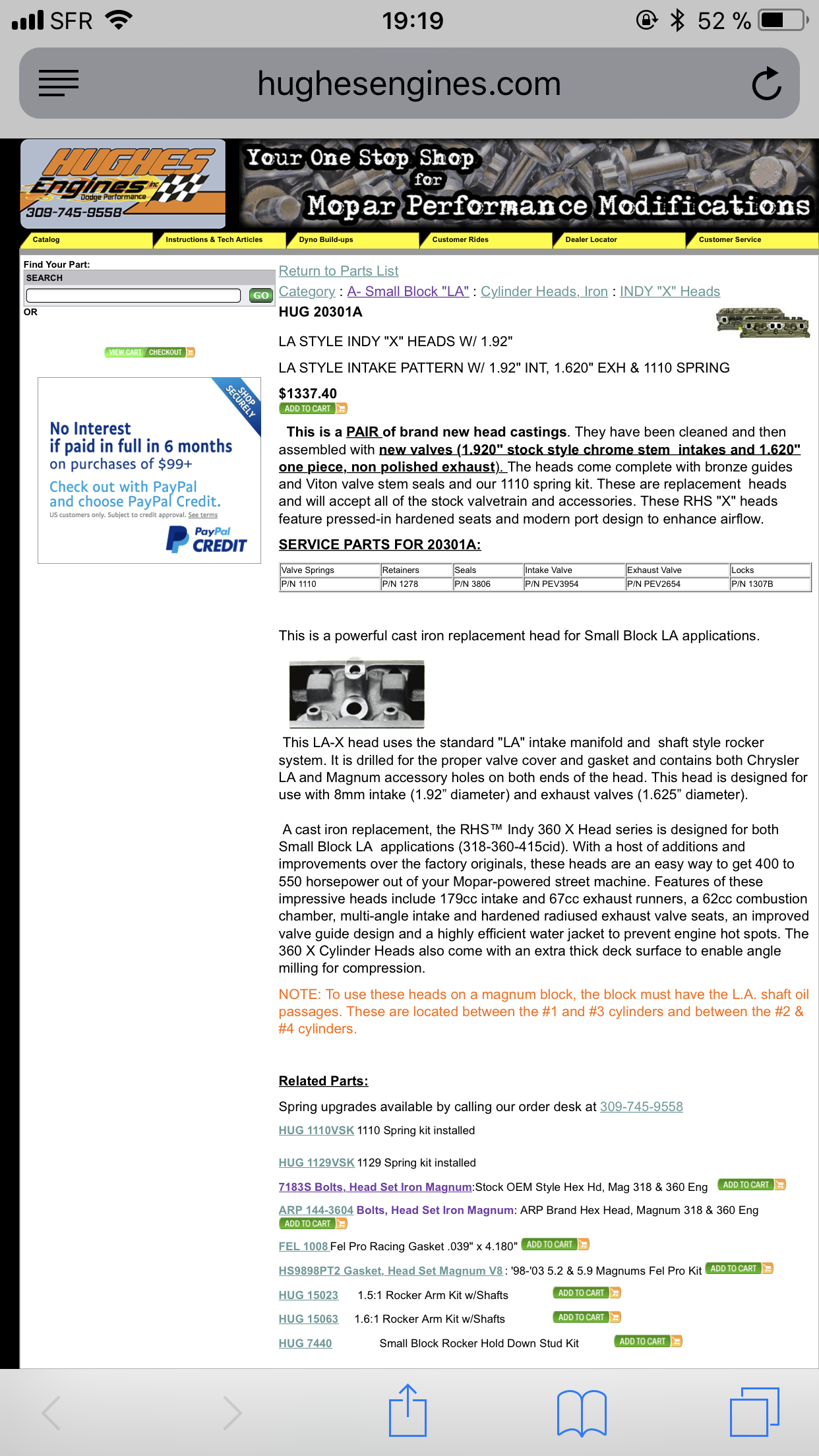

J’ai contacté hugues et ils m’ont envoyé ca, c’est plug and play a tous les niveaux
3CCF970D-F6DC-42F1-A0FF-1BC626D0FE21.png [ 1.39 Mio | Vu 3643 fois ]
