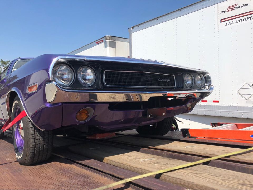

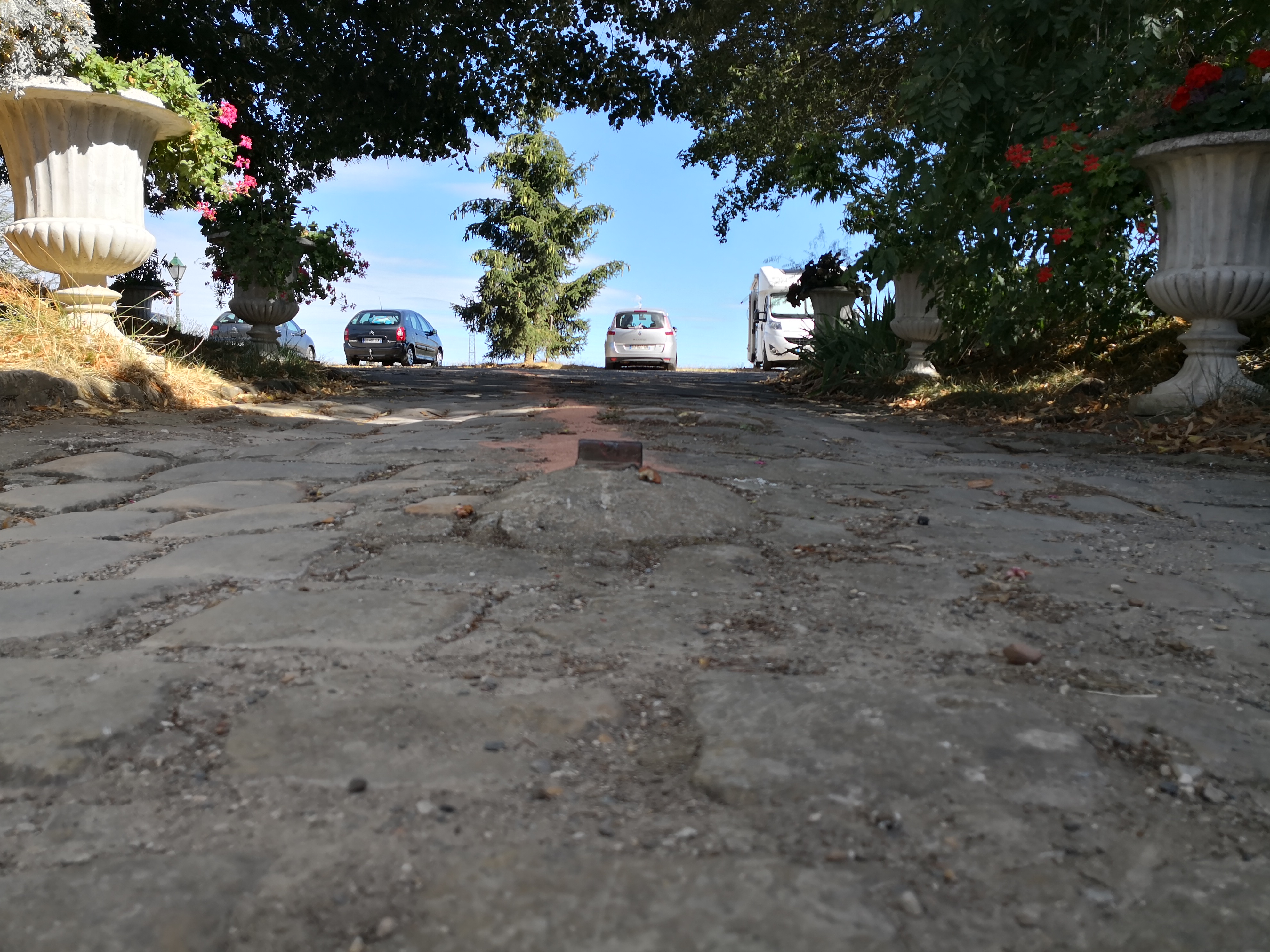

Suite à une faute d'inattention au début d'une soirée de mariage ou j'ai prêté ma challenger de 70, avec 4 personnes dans la voiture j'ai tapé dans le point de fixation central d'un portail (photo 1) avec mon carter d'huile, ayant pour résultat de l'exposer et de perdre le précieux liquide censé rester dans mon moteur... (photo 2). Bref, dégouté, mais il faut passer à la suite, en racheter un et le faire poser.
Sauriez vous m'indiquer quel modèle de carter je dois commander, sachant que j'ai un 440 stocké en 512 ? L'idée serait si possible que j'ai un peu plus de garde au sol que précédemment (photo 3)
D'autre part, savez vous comment on le change, il faut lever le moteur c'est ça ? On ne peut pas le faire depuis le dessous de la voiture ?
