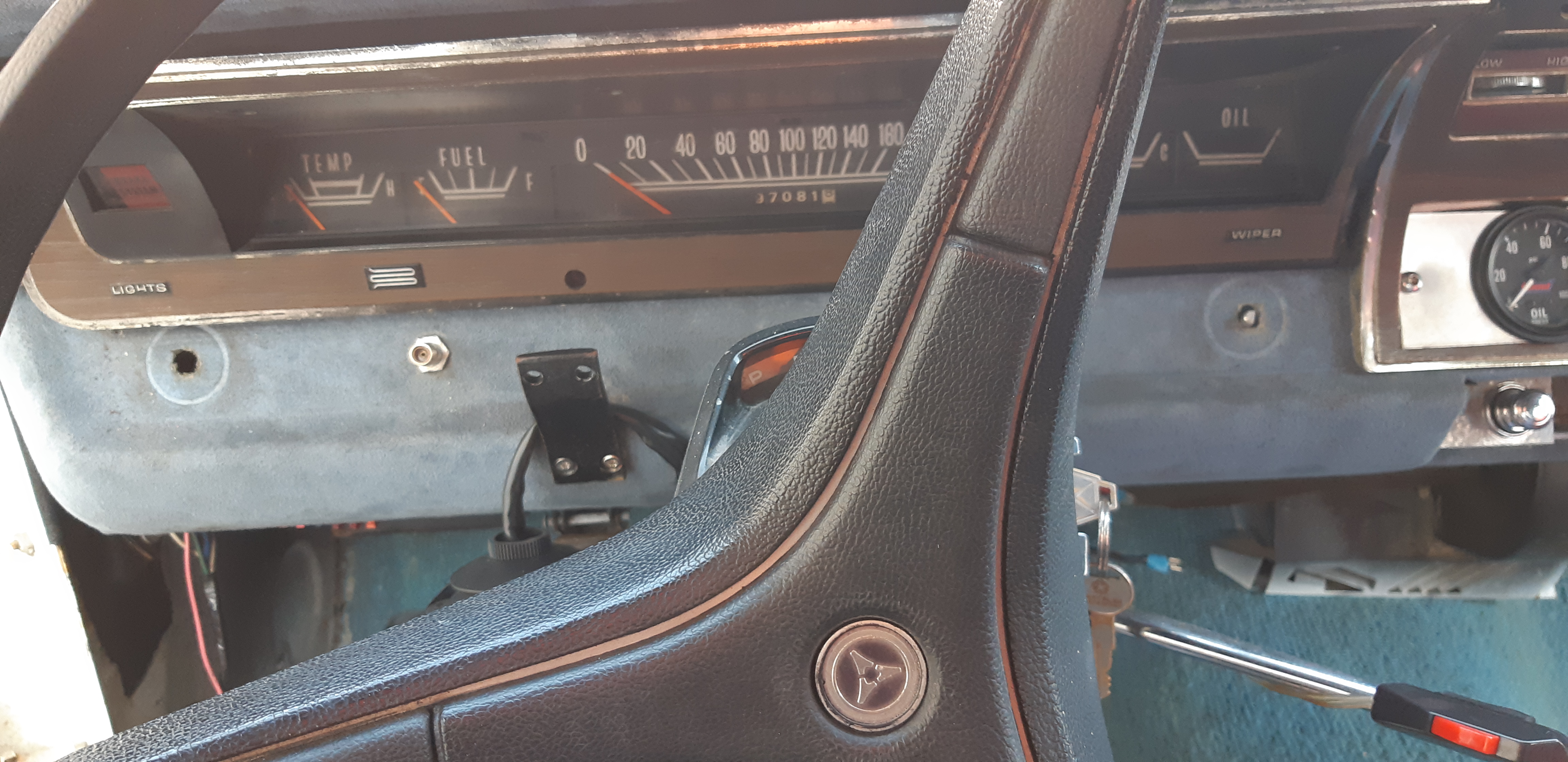

Hello, je reviens vers vous car j'ai toujours le même soucis. Impossible de sortir ce compteur même avec la colonne baissé.
Voir la vidéo ci-dessous:
https://youtu.be/T3Zn8TTPJu4

question con mais pourquoi ne démontes tu pas la colonne ... il y a 2 ou 4 vis pour faire basculer par terre la colonne il me semble ??? ... me gourges ?

J'ai enlevé les 3 boulons pour descendre la colonne comme ils disent partout. Elle descend d'un peu plus d'1 pouce. Ensuite j'ai essayé les 2 vis au fond contre la cloison par feu mais elle ne descend pas plus par contre j'arrive à la tirer un peu et après vérification, ça l'a fait un peu sortir de son logement dans l'axe qui va dans le boitier de direction donc ça ne m'avance pas plus.
Si je l'a sors, ça risque d'être la merdasse avec la sélection de vitesse je présume donc je vais éviter dans la mesure du possible.
Re: Relais et jauge à essence
j'ai visionné la vidéo, quand tu bascules la compteur on dirait que le bas bloque contre les 2 sortes de tirettes entourées en jaune... :think: :think:
en virant peut être que ça te donneras plus de jeu, ou pas :think:
