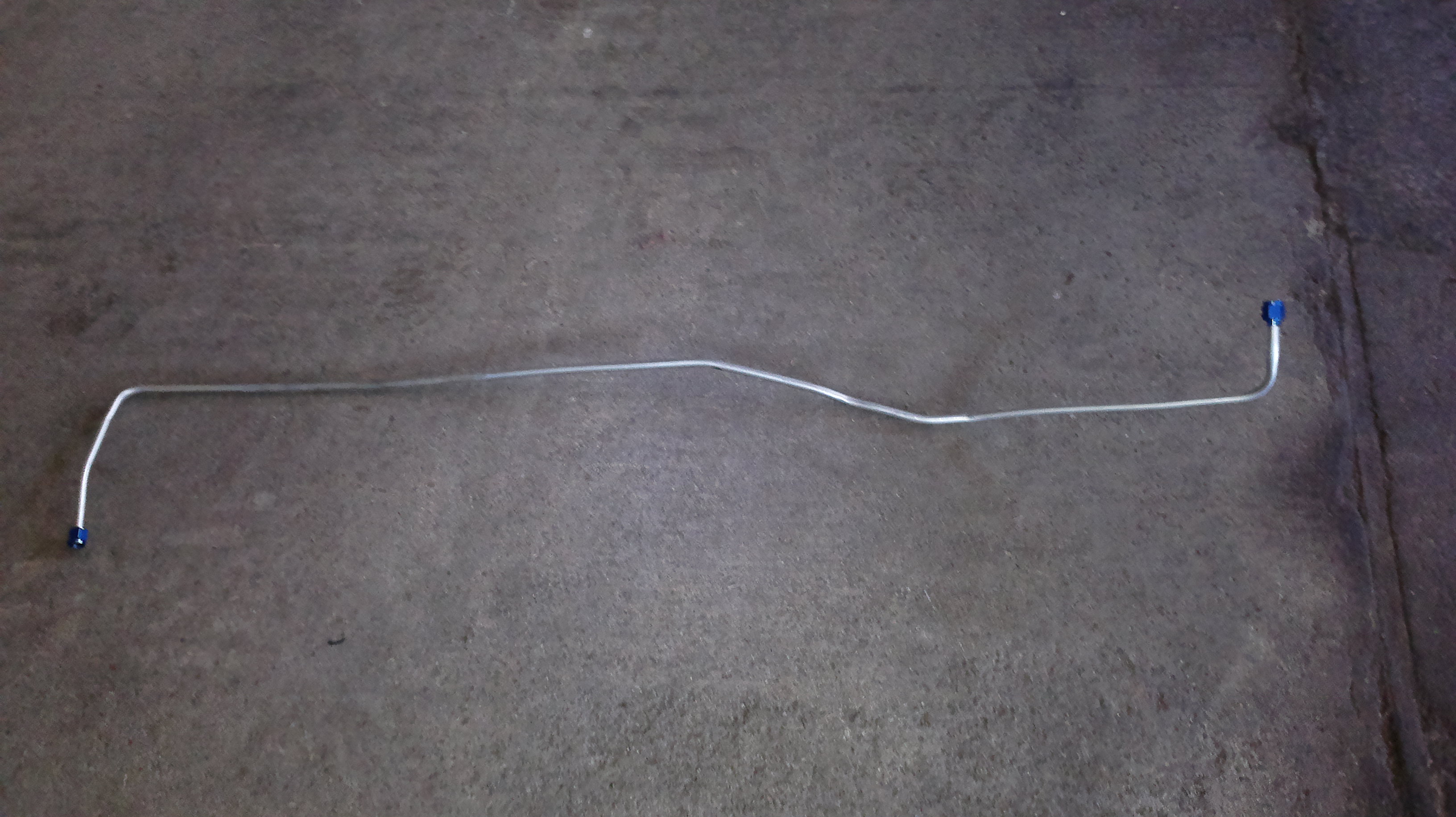

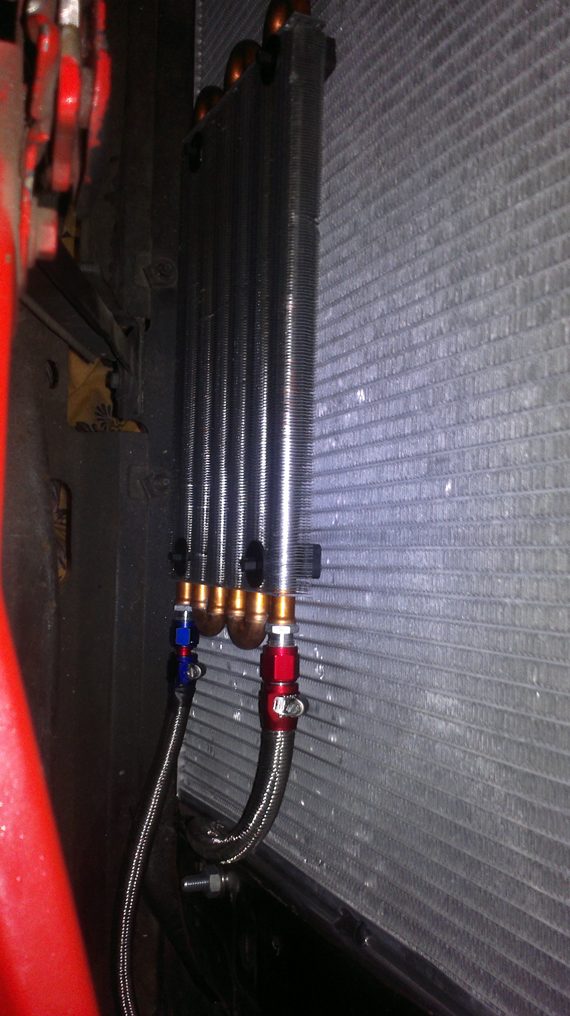

aujourd'hui fabrication des tuyaux pour le refroidissement de la boite auto

tu as 2 radiateurs?

oui tommy avait prevu celui ci en plus du gros alor je l'ait installer

ludo je ne sait pas si c est un effet d optique mais les coudes sur les conduits rigide on l air un peu cintré, verifie bien que ca ne soit pas trop ecraser pour ne pas géné le débit d huile
et oui du coup pour la boite il etait prevu 2 radiateur/echangeur et des conduit en 3/8" avec les raccord et entrée sortie en 6an
les conduits souple bof bof pourquoi, serte c est plus simple a installer etc etc mais en terme d echange thermique on fait mieux. apres bien entendu ligne gros diametre + 2 radiateurs on est plus a ca pres mais qui peu le plus peu le moins c est ca non?
