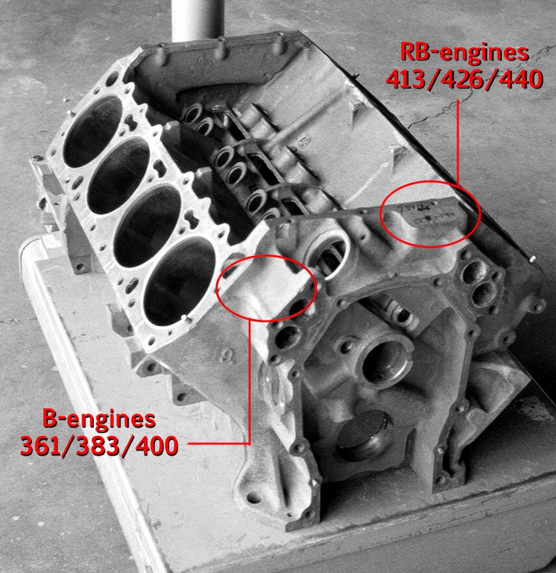

MoparEngineIdentification.jpg [ 151.85 Kio | Vu 2663 fois ]

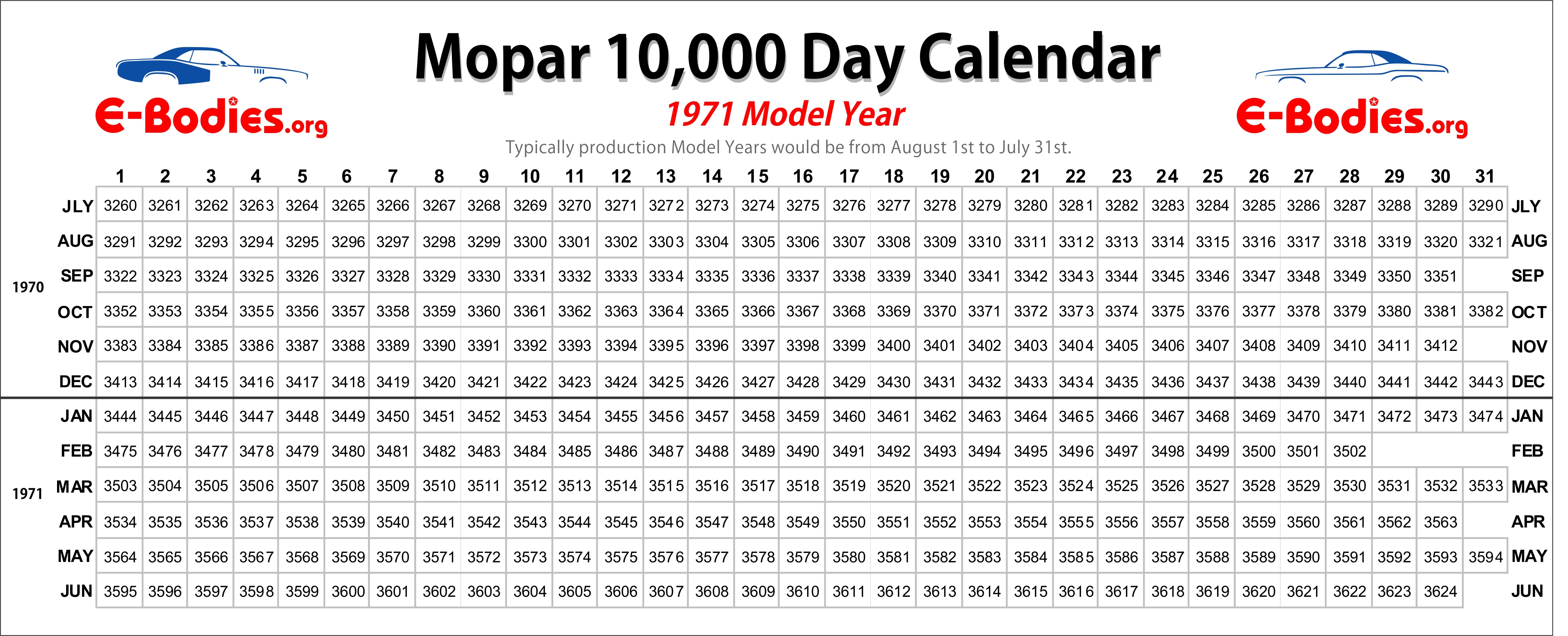

Bon j'ai balancé un peu tout ça en vrac….
Et pour finir l'imbittable 10000 days calendar….C'est celui de 1971 puisque j'ai une '71 :D mais il existe pour chaque millésime
Mopar-10000-Day-Calendar-1971-1.jpg [ 2.11 Mio | Vu 2661 fois ]
