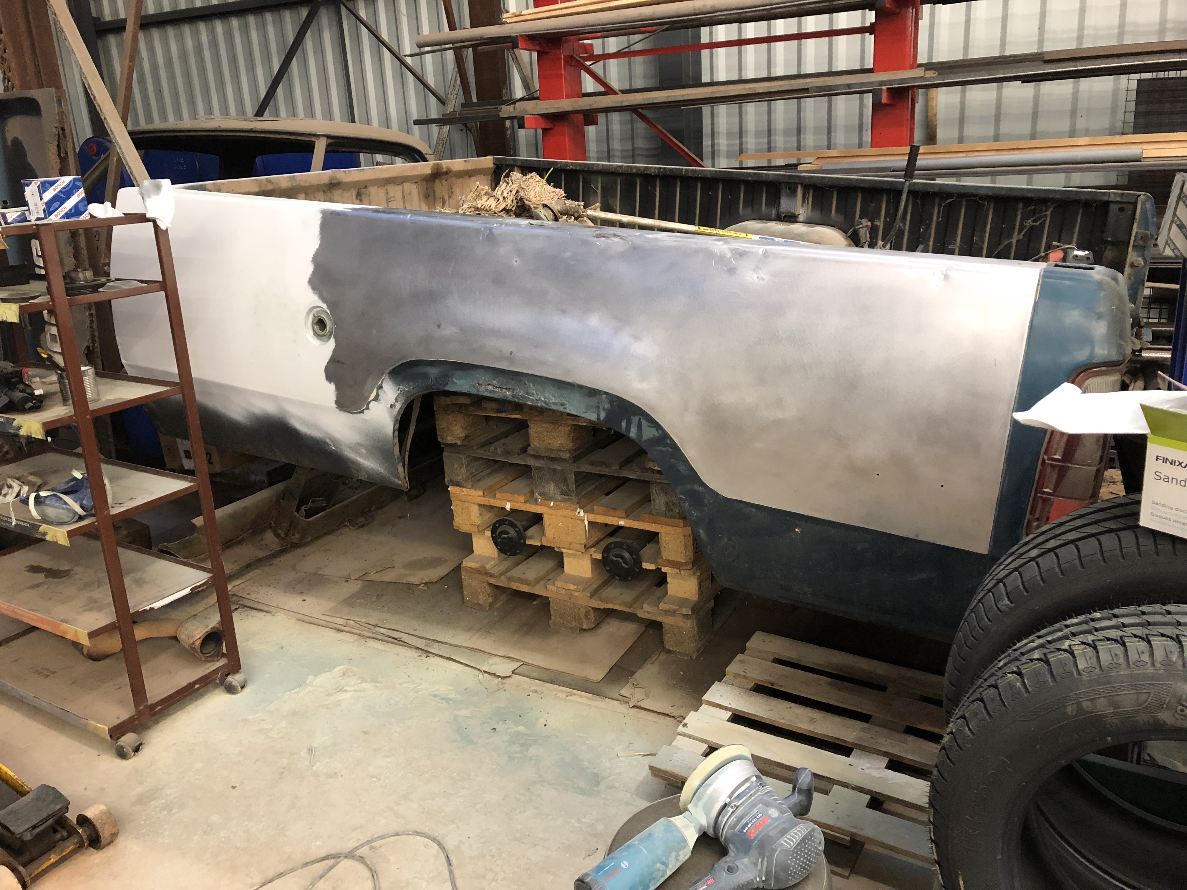

MessagePosté: Mer Jan 02, 2019 8:36 pm
Messages: 1187
Petite avancé, le coté gauche est pas si mal
78E43F99-0418-48F6-9B9D-AC7E7A88F520.jpeg [ 3.08 Mio | Vu 2793 fois ]

MessagePosté: Jeu Jan 03, 2019 10:52 am
Bien jouer beau travail
 Sujet du message: Re: Restauration d'un w200
MessagePosté: Jeu Jan 03, 2019 12:49 pm
Messages: 1187
Merci
MessagePosté: Jeu Jan 03, 2019 3:03 pm
Messages: 1031
Oui effectivement, par rapport à la première photo qui ne présageait rien de bon, le panneau n'a pas l'ai mal.
A part le bord de l'aile mais ça c'est "le" point faible connu mais qui entraîne pas mal de travail !
Bon courage pour la suite, espérant ne pas avoir de mauvaises surprises…
