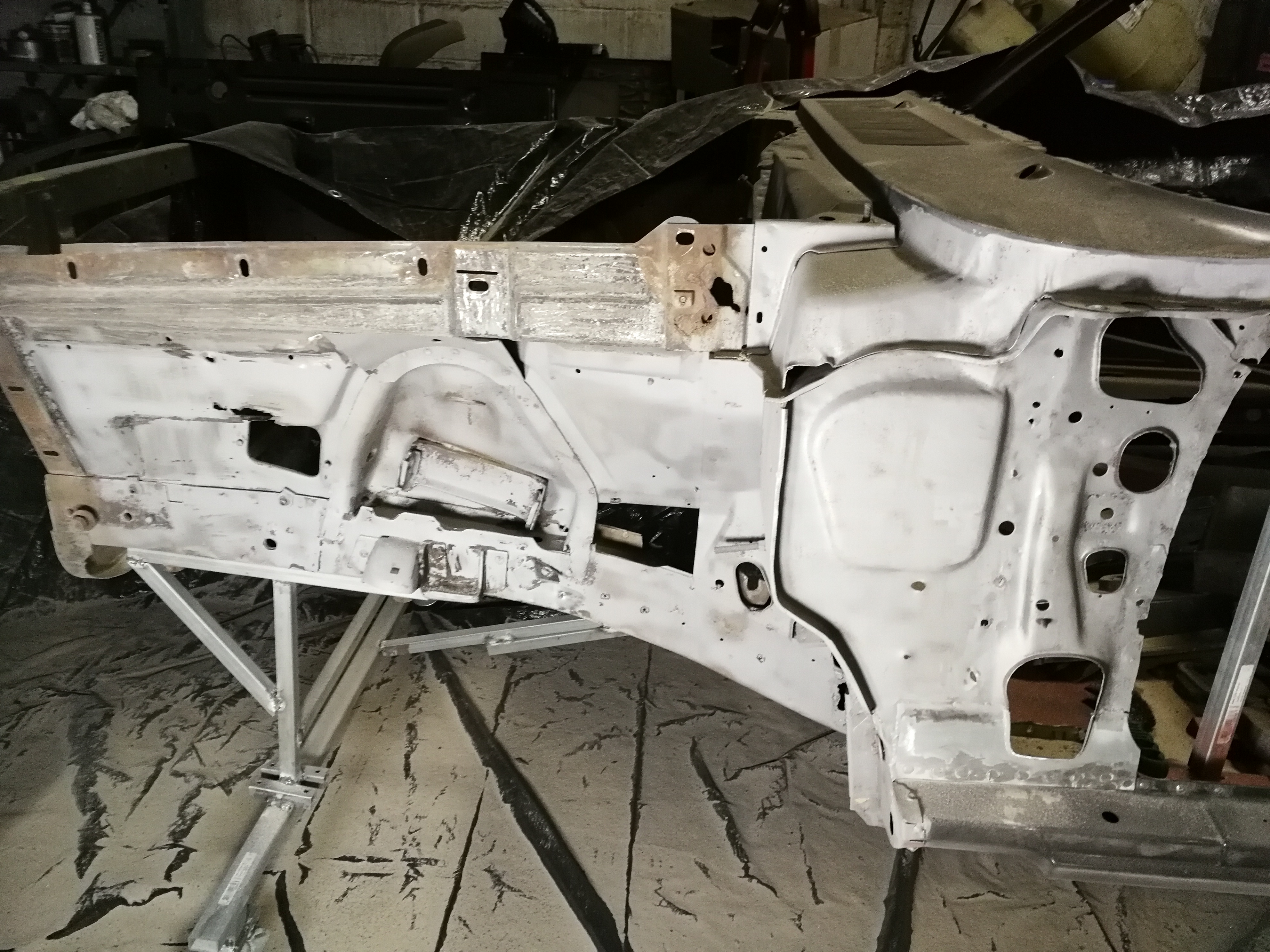

On recommence en douceur avec le sablage et traitement provisoire de l'intérieur de l'aile avant epoxy :)
Je suis tombé à cours de sable, je vais ller fire mes provisions :lol:

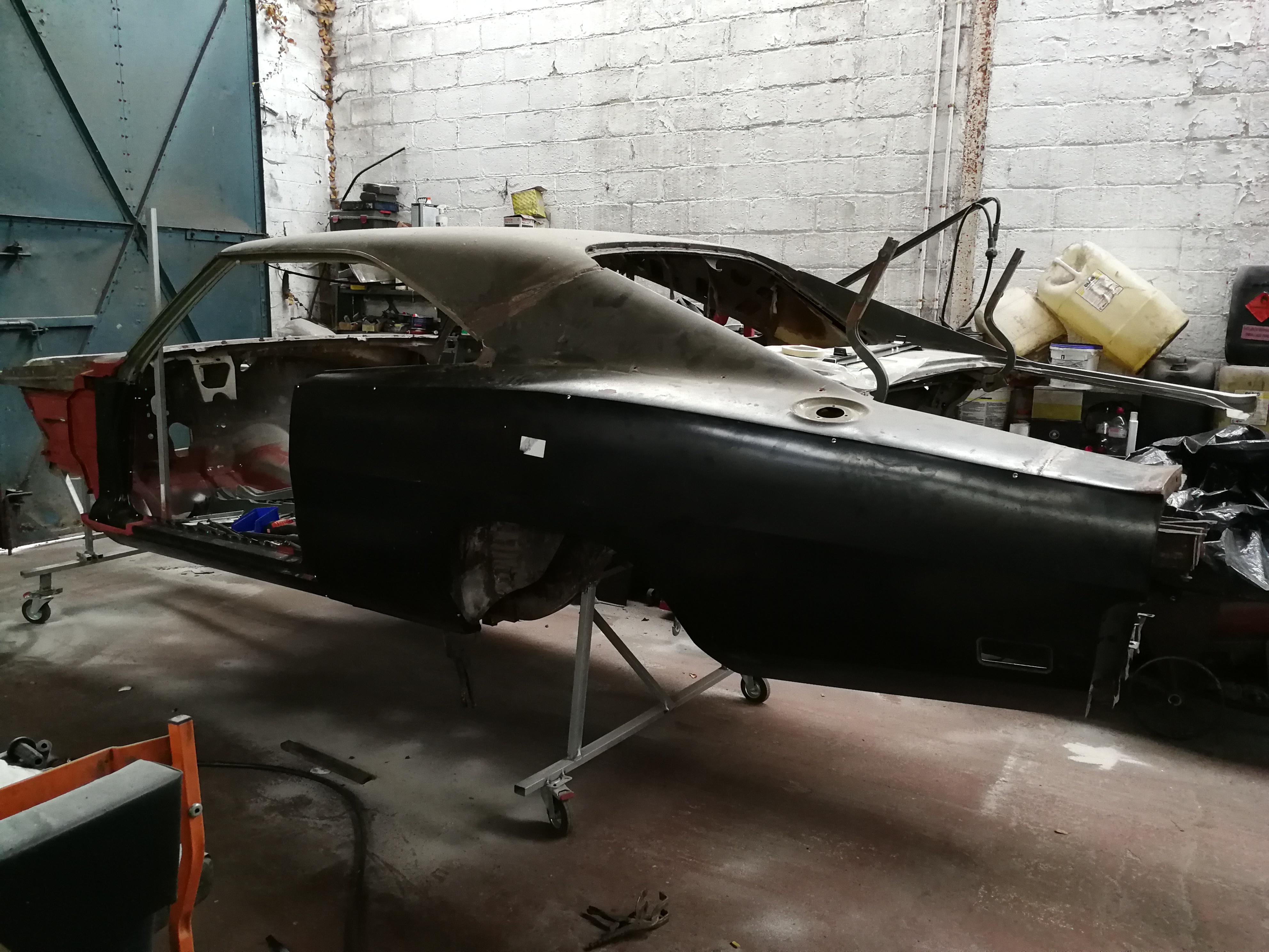

Et j'ai aussi de la fois précédente tout les chromes de calandre, chromes de pare brise avant et arrière, tout les clips et visserie de toute la voiture, isolation toit et plancher, boulonnerie moteur, tuyaux de frein complet, joint complet de portes et fenêtres, kit isolation de boîtier de chauffage, De quoi faire :lol:
Les fameux double que j'ai pris séparément :roll:
Je range comme je peux :lol:
Je n'ai pas tout déballé pour ne pas abîmer les pièces :)

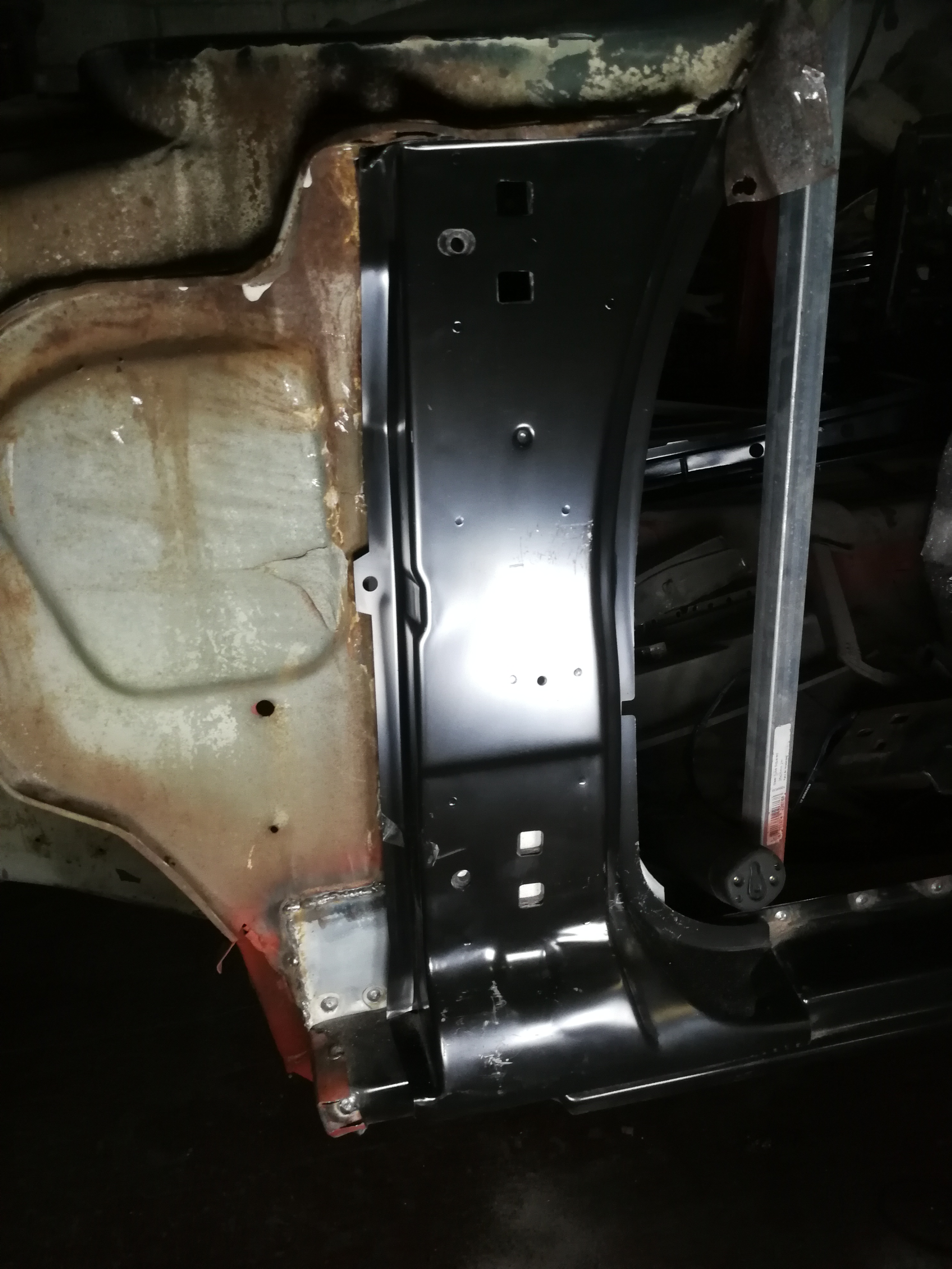

On continue, dépointage du reste du montant avant gauche et séance sablage de la contre aile :) j'ai encore du goudron mais j'ai traité ce que j'avais déjà sablé, j'enlèverai le reste la fois prochaine, le sablage c'est pas mon truc :lol:
Voilà sablé ! :D
Demain c'est prestation du montant avant et arrière, ajustage avec la portière et l'aile arrière pour que tout tombe pile poile avant de souder :)

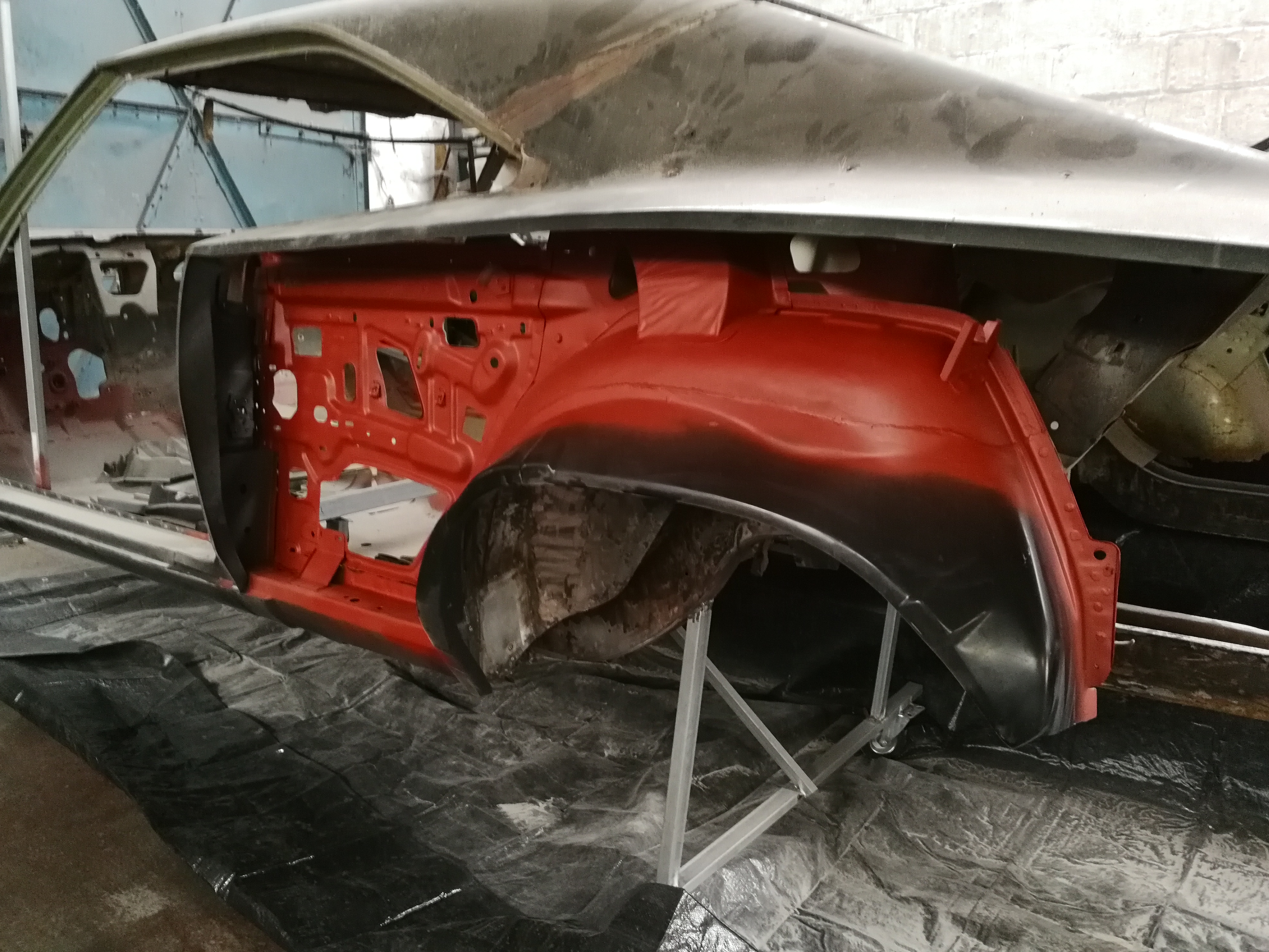

Aujourd'hui, j'ai ajusté le montant avant et arrière de la portière avec des visses avant de pointé.
J'ai aussi ajusté l'aile avant et l'aile arrière pour ajuster la portière, tout soit mis à sa place :)
Ça m'a pris l'après midi pour tout ajuster mais c'est impaccable, ce n'était jamais assez bien à mon goût :violin:
