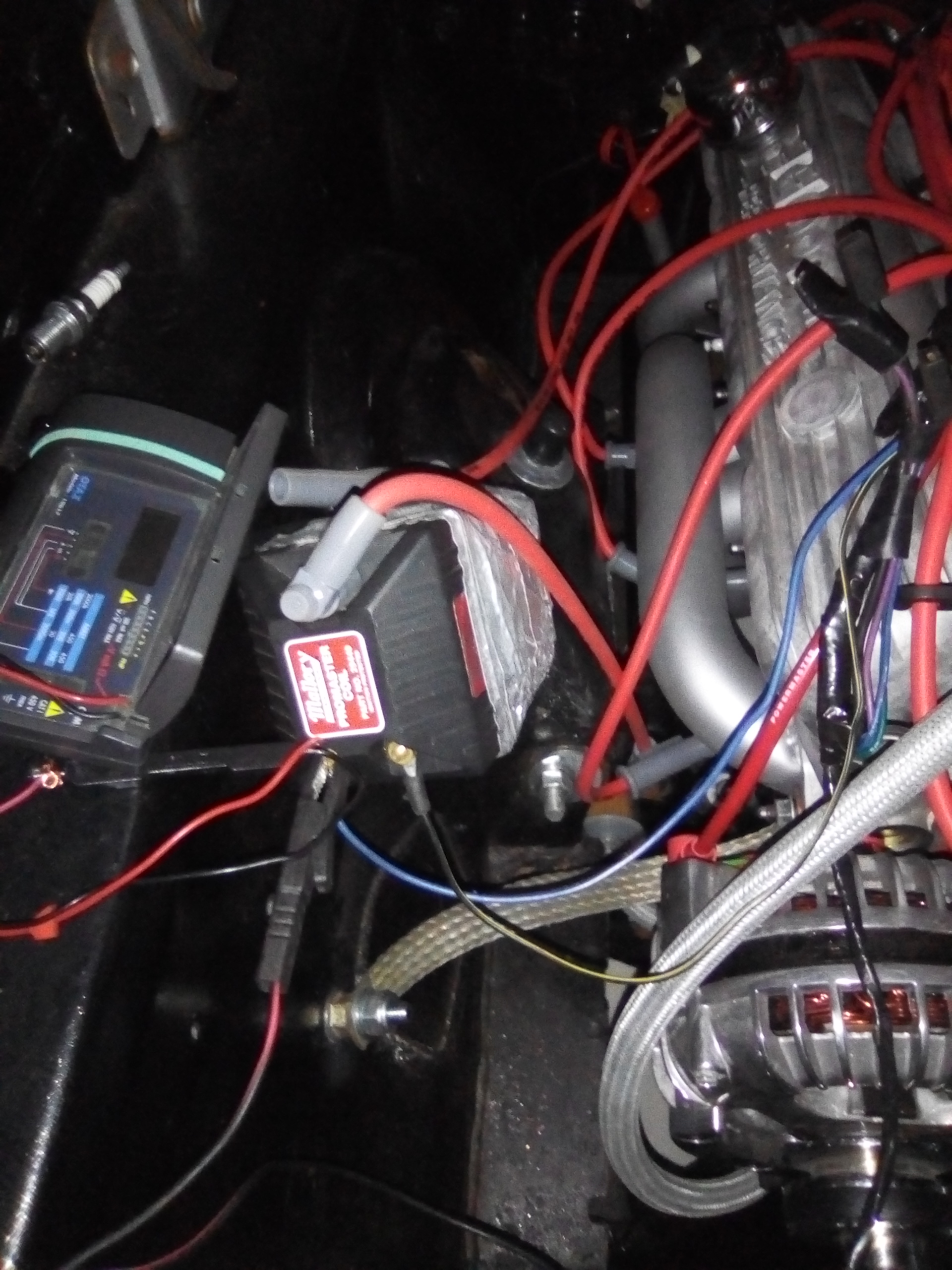

j'ai pu avoir le temps de prendre les photos voici je ne sais pas a quoi sert les fiche blanche :o
sa craintpas de maitre direct du 12v

j'ai brancher correctement mon faisceau et maintenant j'ai de l'allumage et le moteur a demarrer 30 seconde et maintenat il ne demarre plus l'essance arrive quelqu'un aurait une idée
