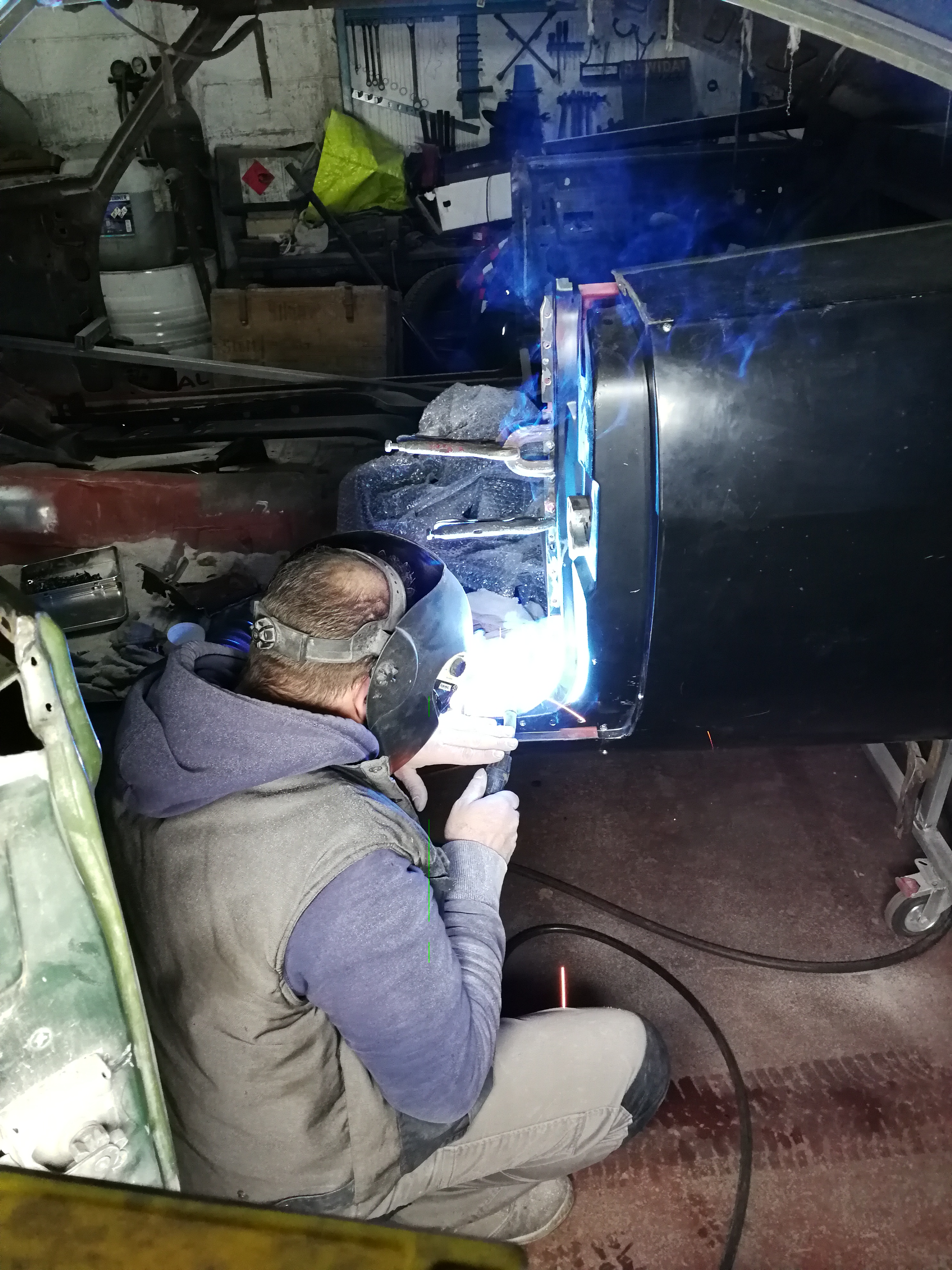

Un peu de soudures ce soir :D une bonne chose de faite maintenant que tout l'alignement est impeccable :)
IMG_20181210_190925.jpg [ 2.9 Mio | Vu 5065 fois ]
IMG_20181210_190931.jpg [ 3.04 Mio | Vu 5065 fois ]
IMG_20181210_190941.jpg [ 2.61 Mio | Vu 5065 fois ]
Hyper concentré mon copain carrossier :lol:

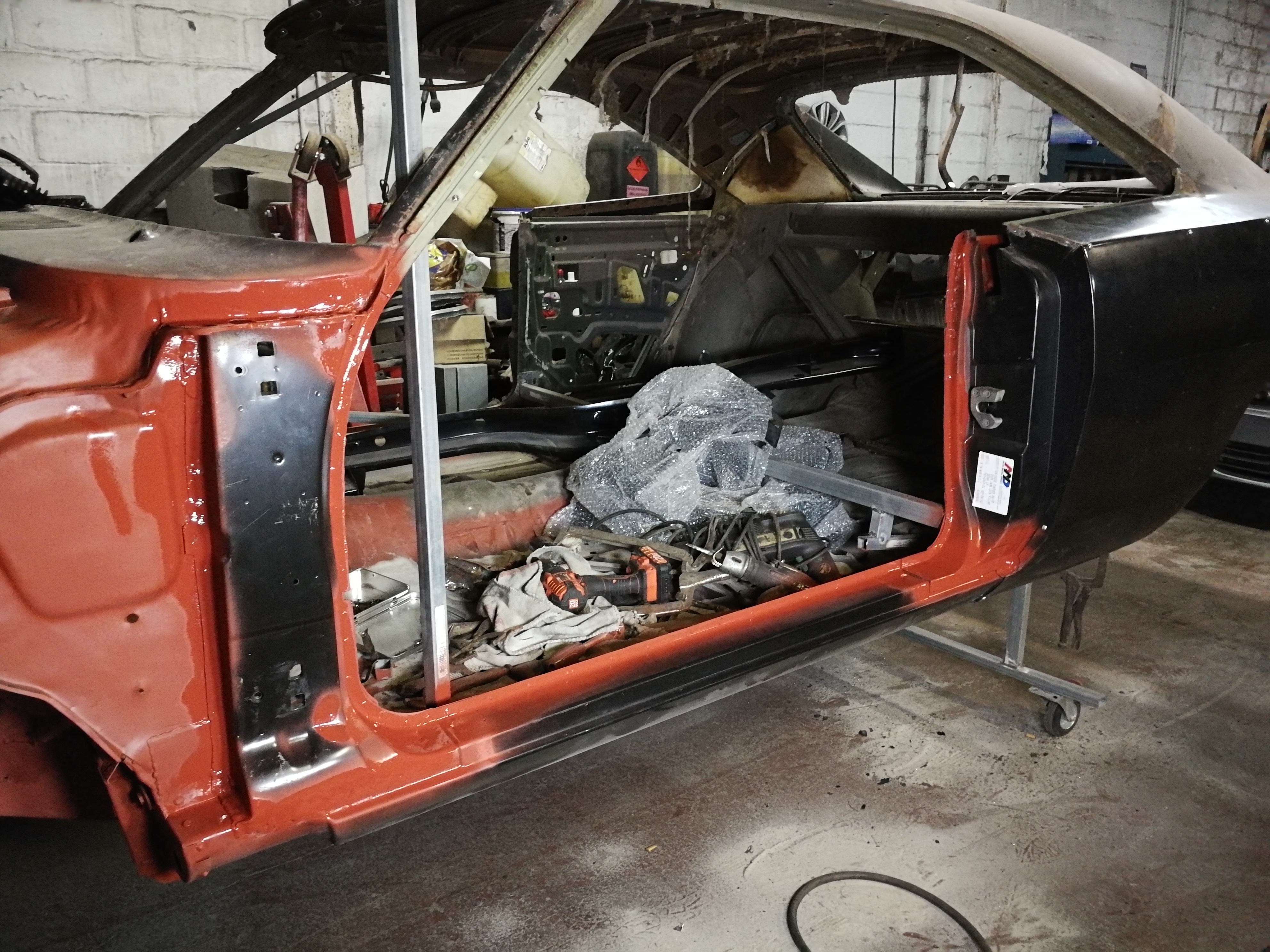

IMG_20181210_182729.jpg [ 3.61 Mio | Vu 5065 fois ]
IMG_20181210_182708.jpg [ 3.15 Mio | Vu 5065 fois ]
Meulé et traité :)
