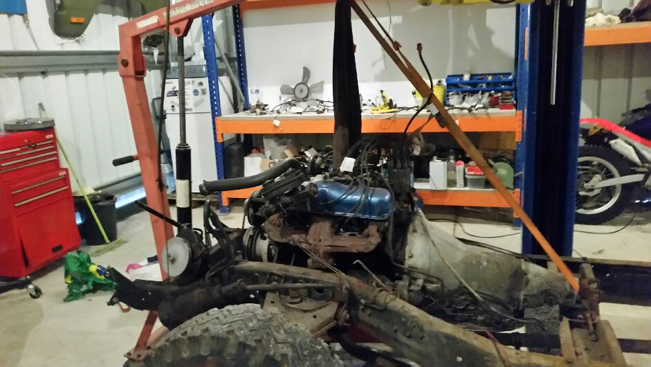

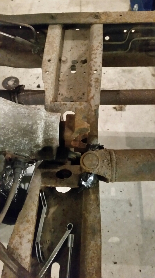

Bon un petit peu de taff ce soir (une petite demi heure de taff)
J'en ai profité pour testé un petit cadeau fabriqué par mon pote au travail
Impec il n'y aura plus qu'à retirer le bloc avec la biquette qui débarque dimanche.
Puis j'ai déboîté l'arbre de transmission.

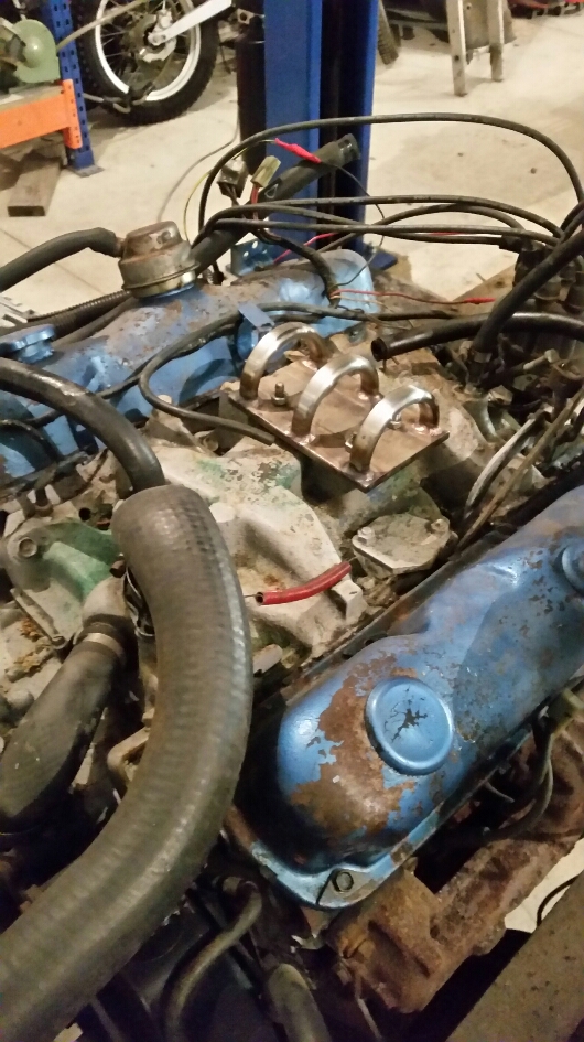

MessagePosté: Jeu Jan 24, 2019 10:50 am
Messages: 1031
Bien la plaque pour soulever le moteur, mais vous aviez peur du poids ?? une seule au centre suffisait…
Perso j'ai déjà bougé un 318 avec juste une chaîne et deux boulons sur la fixation du carbu…je sais là c'est limite mais c'est possible.
En tout cas beau travail et comme cela vous repartez au final avec un véhicule totalement neuf !!

Pour la plaque, c'est un cadeau ça ne se refuse pas :D :D
En ça ne bougera d'autant moins que c'est du 316 l (matière d'inox ) et les anneaux sont des joints ring en 316 utilisés en raffinerie. ..
Mais bon mine de rien le bloc pèse 230 kg sans la boîte donc je ne préfère pas prendre de risque :)

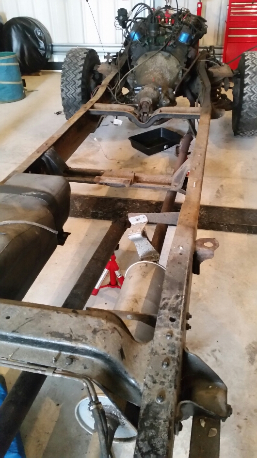

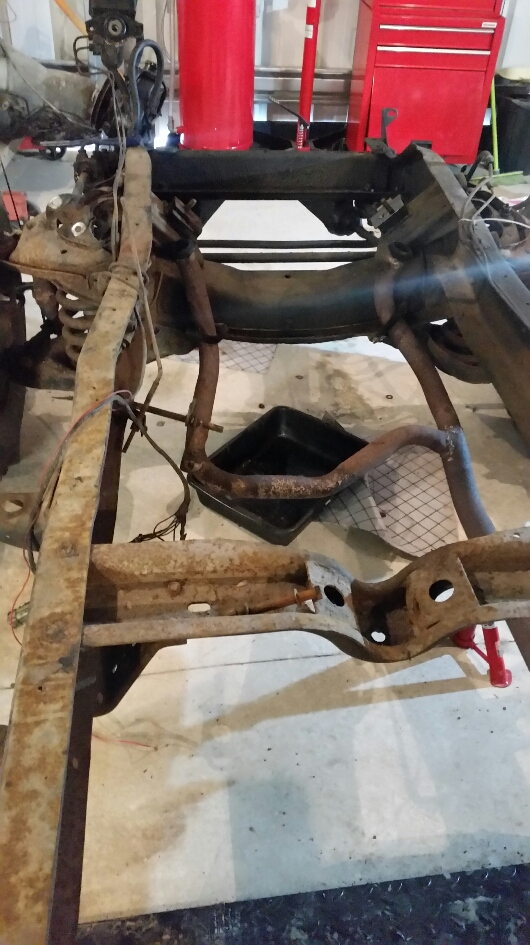

Bon voilà le coeur est sorti ! !!
Mais c'est pas tout j'en ai profité pour sortir l'arbre de transmission et la ligne d'échappement ...

MessagePosté: Dim Jan 27, 2019 9:08 pm
yes maintenant nettoyage du chassis :dance:

Exact :)
Je me donne 3 semaines pour le démonter entièrement
J'ai dit fin février au gars de l'epoxy
J'ai préféré compter large. ...
