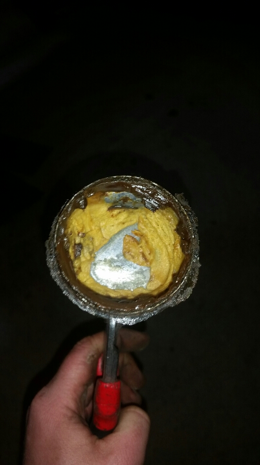

Sinon j'ai un peu avancé sur le démontage du train av mais c'est galère tt est bien bien grippé ! !
Mais bon ça va j'avance
En première photo on peu voir voir l'état de la graisse des moyeux: une parfaite decomposition du produit avec d'un côté le savon et l'huile qui a dû s'échapper. ...
